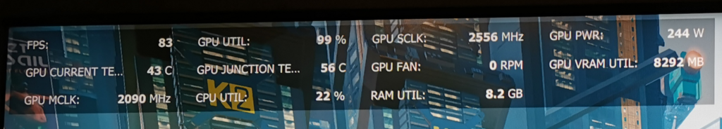

Si le programme de monitoring d'AMD calcule bien la vram utilisée et non allouée, ma carte dépasse les 8go de consommation en UHD/élevé sur Cyberpunk.
https://i.postimg.cc/bJ6kRnph/6900-xt-cp2077.png
Quoi qu'il en soit, avec la configuration de N21 c'était soit 16 soit 8 go. Le choix d'AMD, pour les 6800XT/6900XT semble logique.
Hum non ? Le moniteur de ressources d'AMD ne fait que reporter ce que lui dit le pilote, après en fonction des logs ça peut être interprété différemment.
A ma connaissance AUCUN log actuel ne reporte exactement ce qui est consommé niveau VRAM.
