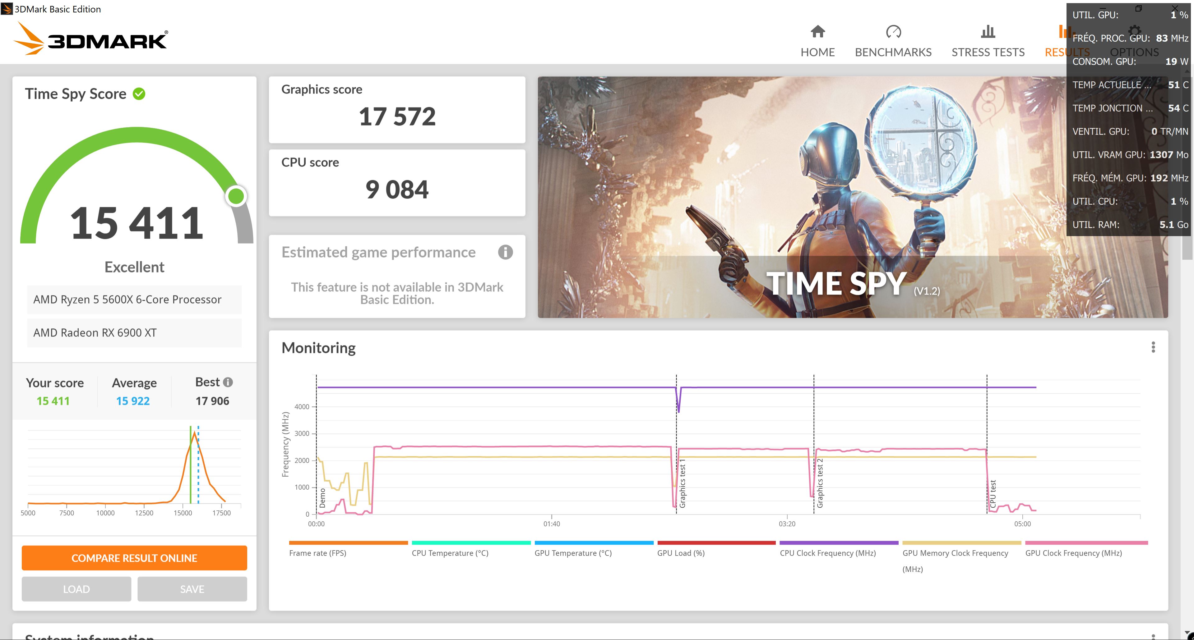

Posté le 20-02-2021 à 17:38:38  profilanswer
Corleone_68 a écrit :
Bon je suis passé en UEFI (Merci Fabroo ;)
SAM activé. Il y a un léger mieux.
Auto PL 15% + OC RAM 2150 + Fast timing + SAM ON
https://rehost.diberie.com/Uploads/ [...] .0.res.jpg
J'ai un comportement étrange.
J'ai mis à jour les drivers, j'ai retesté l'OC. Apparemment l'UV commence à avoir une influence avec les derniers drivers, je voie une fluctuation, malgré le fait que parfois elle fait encore à sa tête et monte plus haut que la tension cible.
Mais les scores sont moins bon avec un OC manuel 2500-2600 PL15 tension 1120mv que auto PL 15 comme au dessus.
Du coup j'ai passé le switch de la carte sur Quiet Bios.
Par défaut, elle plafonne à 1100 mhz en intermédiaire et boost à 2250 mhz pour garder les ventilos dans les 800 tr-min (vraiment silencieux), et de souvenir ne dépasse pas les 180W. J'ai donc testé un OC manuel là dessus.
J'ai mis 2500-2600 PL15 et UV à 1130mV. J'ai une perte de score assez importante. Par contre si vous regardez la fréquence sur la première passe, elle est très stable sans fluctuation comparé à avant (précédent test dans le quote). Je ne comprends pas trop le comportement de la carte.
Je vais encore pousser les tests.
https://rehost.diberie.com/Uploads/0/20210220-172505-09430491-a429-445c-ab97-0369385410fa.0.res.jpg

Corleone_6​8
Posté le 20-02-2021 à 18:10:28  profilanswer
Bon apparemment ce n'est pas lié au quiet bios, mais au mode automatique. Si je fixe une plage de fréquence en oc manuel, cette dernière est stable.

Corleone_6​8
Posté le 20-02-2021 à 19:13:09  profilanswer
Le score d'avant 19100 me convenait bien. De toute façon les 6900xt s'oc un peu moins que les 6800xt, on le voit dans les tests

Corleone_6​8
Posté le 20-02-2021 à 21:00:40  profilanswer
Bon mon OC final en attendant d'une amélioration de Wattman ou autre log.
En fait ma carte n'aime pas être brusqué. Du coup lors de l'oc manuel si je laisse la fréquence mini à 500, ça passe mieux, et chauffe un peu moins car elle n'est pas forcée à rester dans la tranche 2500-2600.
La fréquence "pas stable" que je soulignais plus tôt, c'est juste dû au faite qu'en mettant 2500-2600 mhz on force la fréquence à rester haute.
Du coup mon réglage, c'est le meilleur score dont j'ai pu en tirer pour l'instant :
Switch BIOS OC + PL 15% + 500-2550 mhz 1130 mV + OC RAM 2150 + Fast timing + SAM ON
https://rehost.diberie.com/Uploads/0/20210220-204724-563b4daa-abb1-4aad-b99f-c0d107d30f21.0.res.jpg
