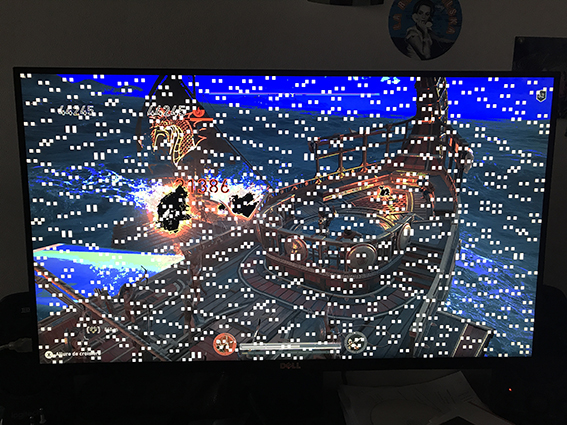

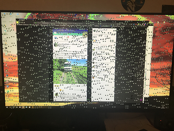

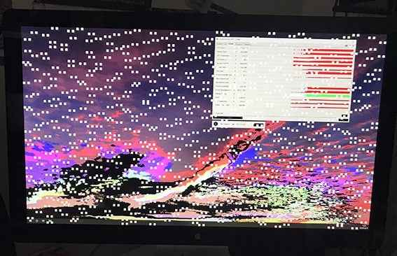

 Raté  :D  Bon, je n'ai pas eu des invaders a chaque freeze mais il sont bien là!!
Première photo, freeze et space invaders en sortant de BFV, les deux suivantes,  freeze en jeu sur ACO (écran 1 et écran 2).
Freezes reproductibles à l'infini sur n'importe quel jeu, Kombustor, furmark etc...
http://tof.cx/images/2019/07/14/4717cd61287ac660f00b48bd327f7e90.jpg
http://tof.cx/images/2019/07/14/da37f4065d05583d72a53528ec34b0e9.jpg
http://tof.cx/images/2019/07/14/fdaf78abded13245324ddc45d787457a.jpg

Truc curieux tu dis que tu peux le reproduire à l'infini ?
Si c'est le cas ce n'est pas le gpu, ce serais bien la mémoire et donc un chip qui aurait lâché en revanche...
Message édité par Valaint67130 le 14-07-2019 à 19:33:17

on sait que les spaces invaders sont d'abord intermitent, puis finalement definitif (cf Kyle@HOCP).
RMA la carte quand tu pars en vacances pour la recuperer à ton retour!
desolé pour toi.
Pour les problemes space invaders, on penche pour le GPU qui a un probleme, pas la RAM. Apres, vu qu'on sait pas...

Oui, ou alors on peut parler d’électro-migration accélérée par la température et les défauts du silicium ou la disposition des transistors du GPU.
Fait qui pourrait être confirmé par:
- le choix des chip Micron pour les RTX-S (donc c'est pas eux le problème, sinon ils n'en utiliseraient plus)
- le choix de castrer plus profondément le TU104 pour le transformer en RTX 2070-S (et de faire disparaître définitivement les RTX 2080 chip complet)
- le choix de castrer plus profondément le TU106 pour le transformer en RTX 2060-S (et de faire disparaître définitivement les RTX 2070 chip complet)
Donc assez d'affirmations péremptoires, on ne sait rien des raisons réelles et encore moins si le problème est résolu.
Edit: @Fred: je n'ai pas vu un seul screen GPU-Z de RTX Super en Samsung, il n'y a que des Micron dans toutes les review
Message édité par lecas le 14-07-2019 à 20:20:29
