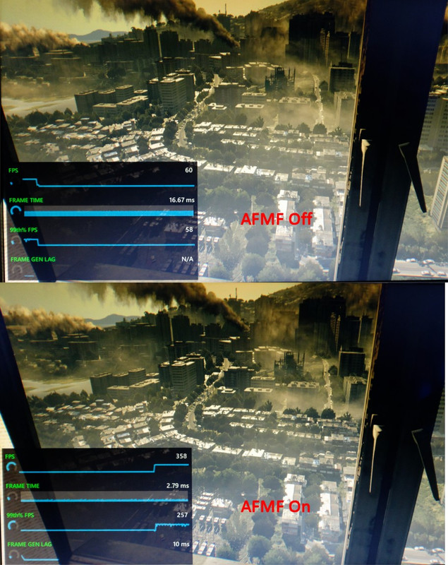

DYING LIGHT THE FOLLOWING Enhanced Edition : Première scène, je descends du lit et regarde par la fenêtre.
https://i.postimg.cc/fT8GShM7/Dying-Light-AFMF.jpg
[:glaurung]
[:glaurung]
Si tu désactivais la VSync ou le limiteur quand AFMF est désactivée la comparaison serait un peu plus juste. Là forcément on a l'impression que tu fais x6 sur le framerate grâce à AFMF, mais c'est clairement pas le cas.

BloodyCarn​age
Posté le 03-02-2024 à 19:49:50  profilanswer
Pour autant que je sache, l'AFMF double les fps au maximum (ce qui est déjà très bien). Faut que le FSR3 soit intégré au moteur pour faire mieux.

Col Hanzap​last
Jurassic geek. Vive le cobol !
Posté le 03-02-2024 à 19:57:04  profilanswer
Ha oui j'avais oublié le V-synch... :sweat:    Donc de 260 à 358FPS, c'est plus réaliste. Ça me paraissait trop beau aussi...  :lol:
(10700K + RX6600)

Aqua-Niki
Posté le 03-02-2024 à 20:27:30  profilanswer
(10700K + RX6600)
Il faut dire que la techno rajoute une image générée par AFMF entre chaque image réellement calculée, donc faire x6 avec une telle méthode c'est compliqué :D Comme dit plus haut ça ne doit pas dépasser x2.
