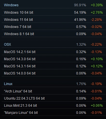

Col Hanzaplast a écrit :
J'ai l'impression d'un léger ostracisme envers Seven64, qui reste quand même le meilleur moins mauvais OS de chez Microsoft
Windows 7 est sorti en 2009, sa fin du support en 2020 (2016 pour Windows 8 au passage [:cupra] ) et il n'est plus utilisé par les joueurs :
https://rehost.diberie.com/Picture/Get/f/264026
(source: Steam à la date d'aujourd'hui)
edit: Win7 64bit représentait 1.2% en 2023 et 2.4% en 2022, année de la dernière version du driver
Message édité par Fouge le 23-03-2024 à 14:16:22
