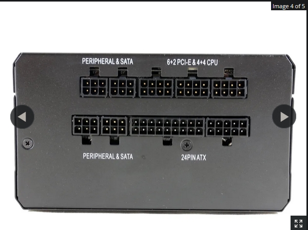

en vue du basculement proche de ma 1080Ti vers une 4070Ti
je regarde par rapport au câble 12VHPWR
je sais qu'avec la carte il y a un adaptateur , mais avec toutes les histoires sur ce connecteur ( même si la 4070Ti ne tire pas autant que ses 2 grandes sœurs )
je préfère anticiper et ne pas utiliser l'adaptateur fourni notamment par rapport au branchement sur la broche et la courbure qu'il faudra que je fasse pour aller de la CG a l'alim
j'ai une Corsair Rm650x ( modèle 2016 je crois )
la même que sur ce test de TomsHardware
https://www.tomshardware.com/review [...] ,4611.html
j'ai vu ce câble sur Amazon , si je ne dis pas de bêtises il doit être compatible ?
https://www.amazon.fr/Corsair-Premi [...] C86&sr=8-2
photos de l'alim et du cable ci dessous aussi

J’aurais tendance à te dire oui
Au pire va sur le site de corsair il vende le câble et y’a une liste d’alim compatible
Check si la tienne y est

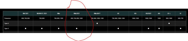

Salut,
https://www.corsair.com/fr/fr/s/psu-cable-compatibility
https://i.ibb.co/5Lfcf7F/Capture.jpg
Normalement oui, mais pense à prendre le type 4 car Corsair vend 2 types de câble 12VHPWR.
Perso je viens de récupérer une GainWard Phoenix 4070TI, j'utilise l'adaptateur fourni que je trouve de plutôt bonne qualité.
J'ai une RM750X et je me suis posé la même question que toi  :D

B-NeT a écrit :
Salut,
ce qui me fait un peu peur c'est pas rapport a la courbure pour faire partir le cable vers le bas
j'ai pas envie de tordre les cables qui sortent de la broche :d
surtout que ça va être planqué derrière le bout de gaine thermoretractable
ddlabraguette a écrit :
J'utilise ce câble ( la première version non gainée  ) avec une TX2021 750w  ( en gros c'est une RM en semi modulaire )
je pense que c'est aussi des cables Type 4
seule différence avec le tableau de B-NeT
c'est que je n'ai pas un modèle 2021 mais 2016
logiquement le tableau de cette page https://www.corsair.com/fr/fr/s/leg [...] patibility
mais ça parle aussi de Type 4 a priori dans ce tableau
Message édité par bitubo le 01-11-2023 à 19:07:46
