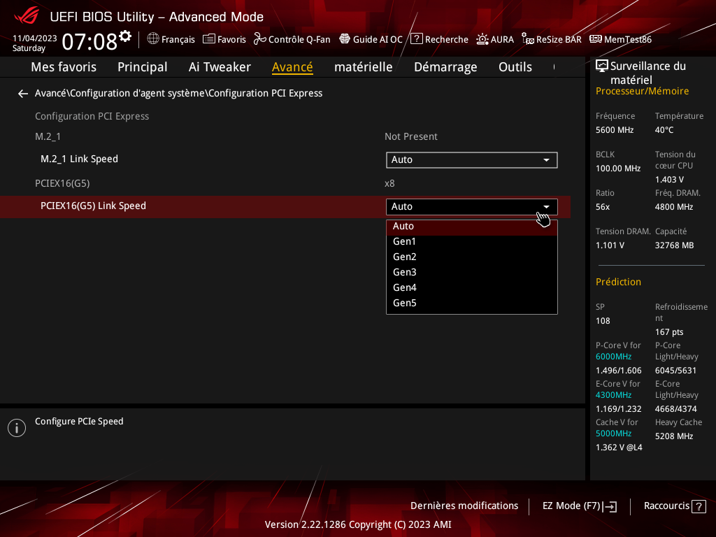

dedouille a écrit :
J'ai déjà testé sans Mvme avec le système sur un SSD, cela ne change rien.
J'ai pas encore testé le clearcmos. (à voir, ça coute rien)
dedouille a écrit :
Voir au dessus. :)
dedouille a écrit :
Non, je ne suis pas encore intervenu dans le bios (à part maj du dernier en date)
C'est la prochaine étape, mais avant je vais voir s'il y a des différences, entre autre des valeurs dans le bios des PCiex du PC2 et celui pu PC1.
Je ferais ça la semaine prochaine (ou ce soir si j'ai pas trop la flemme après le boulot)
Je vous tiens au jus. :jap:
Bon, j'ai pas eu la flemme  :D Je suis aller dans le bios des deux machines, dans configuration PCI Express, et voilà ce que ça donne:
Pour le PC2:
https://i.postimg.cc/Rq9YHhCX/231104011251.png
Pour le PC1:
https://i.postimg.cc/Bn7hqMFh/231104070835.png
On voit bien que sur le PC1 le port PCIx est en 8x au lieu de 16x (alors que sur le PC2 il est bien en 16x)
Qu'est ce qui bloque le PCIx en 8x?
Comment le forcer à passer en 16x (GEN 1/ GEN2.......)?
De quelle couleur était le cheval blanc d'Henri IV?
Telles sont les vrais questions. :D

worm'skill​er
Le roi de la petit côte
Posté le 04-11-2023 à 09:40:57  profilanswer
tu dois avoir un conflit avec ton port pci et un nvme. Regarde le manuel de ta carte mère.

n°11294134
[Toine]
A la demande générale...
Posté le 04-11-2023 à 09:55:20  profilanswer
Il y a peut être effectivement un paramètre NVME qui fout la grouille même quand y a pas de NVME dans le slot.
n°11294135
dedouille
ex dedouille29
Posté le 04-11-2023 à 10:03:33  profilanswer
Comme dit plus haut, j'ai déjà testé sans Mvme avec le système installé sur un SSD Sata, le résultat est le même, en plus, d'après le manuel de la carte mère le port PCIx 1 ne partage aucunes lignes avec quoi que ce soit.
Je sèche. :sweat:

n°11294136
coil whine
Renvoie-là au SAV
Posté le 04-11-2023 à 10:05:46  profilanswer
Je sèche. :sweat:
Hello everyone, update: I guess reseating the GPU and cleaning the PCIe slot did the trick, finally running at x16
Trouvé sur le web.
Tu as essayé de retirer et de remettre le gpu ?

n°11294137
[Toine]
Posté le 04-11-2023 à 10:08:38  profilanswer
J'espère qu'il a pas un proc en "F" :D
n°11294141
dedouille
ex dedouille29
Posté le 04-11-2023 à 10:14:04  profilanswer
Trouvé sur le web.
Oui, j'ai testé avec 2 cartes graphiques différentes, les deux fonctionnent en 8x sur le PC1 et en 16x sur le PC2, donc c'est au moins la cinquième fois que je modifie entre les changements de CG, démontage des Mvme, 3 install propre de W11 (sur SSD et sur les deux Mvme).

n°11294142
coil whine
Renvoie-là au SAV
Posté le 04-11-2023 à 10:17:02  profilanswer
Alors un clear cmos voire un flashage de bios ?
Message édité par coil whine le 04-11-2023 à 10:17:20

dedouille
ex dedouille29
Posté le 04-11-2023 à 10:26:59  profilanswer
Je vais testé le clearcmos, j'ai déjà flasher le bios et mis le dernier dispo sur le site d'asus.
j'ai trouver la doc du bios de ma carte mère, je vais fouiller dedans, peut être une histoire de bifurcation ( le peu que j'ai eu le temps de regarder, tu peut forcer les deux ports PCIx 16 à fonctionner en 8x, à voir si ça n'est pas activé dans le bios, j'ai l'impression que c'est par là que ça se joue)
Message édité par dedouille le 04-11-2023 à 12:54:18

n°11294146
[Toine]
Posté le 04-11-2023 à 10:27:52  profilanswer
Très bonne piste, en fait c'est une feature de carte mère HDG ça :D
T'es pas emmerdé avec ça avec des cartes mère low cost :D
Bon ben clearcmos fait, rien ne change, bifurcation pareil, c'est bien en 16x et pas en 8x/8x.
https://i.postimg.cc/XGmkNm43/231104121351.png
 :fou:

J’ai pas tout lu, mais il a mis la bifurcation sur 8x/8x au lieu de auto.
https://forum.hardware.fr/hfr/Hardw [...] 0379_1.htm
[url=https://postimg.cc/XGmkNm43]https://i.postimg.cc/XGmkNm43/231104121351.png
 :fou:
Mets le en 8x/8x des fois qu'ils aient inversé le booléen ? :D
n°11294204
dedouille
ex dedouille29
Posté le 04-11-2023 à 14:25:19  profilanswer
J'ai testé, quand c'est en 8x/8x, la carte graphique est en........ 8x. :lol:
mon ancien feedback DEDOUILLE29: https://forum.hardware.fr/transacti [...] ser=525372 (achat/vente) https://forum.hardware.fr/transacti [...] ser=525372 (jeux vidéo)
n°11294206
coil whine
Renvoie-là au SAV
Posté le 04-11-2023 à 14:26:20  profilanswer
Je crois que tu n’a pas de soucis, c’est juste la carte qui est comme ça vu le résultat de mes recherches sur Google.
Message édité par coil whine le 04-11-2023 à 14:26:39
n°11294207
havoc_28
Posté le 04-11-2023 à 14:26:22  profilanswer
A un moment faut faire un SAV :o.
Je crois que tu n’a pas de soucis, c’est juste la carte qui est comme vu le résultat de mes recherches sur Google.
Bas non, elle devrait tourner en 16X.
Message édité par havoc_28 le 04-11-2023 à 14:27:42
n°11294210
coil whine
Renvoie-là au SAV
Posté le 04-11-2023 à 14:31:13  profilanswer
En gen4 ça marche pas ? J’ai pas tout relu pour voir si ça a déjà été essayé.
n°11294216
havoc_28
Posté le 04-11-2023 à 14:37:40  profilanswer
Non c'est pas une histoire de Génération PCI*E, mais un soucis de lignes. Sur LGA 1700, y a uniquement 16 lignes PCI-E 5.0 venant du processeur et habituellement attribué au premier port PCI-E 16X ou splitter entre soit deux ports PCI-E 16X ou avec un Slot M2 PCI-E 5.0, mais au final on a bien que 16 lignes physiques, les générations de PCI-E n'influe que sur le débit par ligne, pas le nombre de lignes physiques.
Le soucis pour dedouille c'est qu'il n'y a pas de bifurcation pour les 16 lignes PCI-E 5.0 elles sont reliées au 1er port PCI-E 16X et rien d'autre, donc soit y a un soucis de contact, soit un défaut matériel.
Message édité par havoc_28 le 04-11-2023 à 14:44:01
n°11294218
coil whine
Renvoie-là au SAV
Posté le 04-11-2023 à 14:43:27  profilanswer
Le soucis pour dedouille c'est qu'il n'y a pas de bifurcation pour les 16 lignes PCI-E 5.0 elles sont reliés au 1er port PCI-E 16X et rien d'autre, donc soit y a un soucis de contact, soit un défaut matériel.
Ok !
n°11294219
B-NeT
Posté le 04-11-2023 à 14:43:43  profilanswer
Ah oui ça va plus loin que ce que je pouvais penser...
Donc si je comprends ton raisonnement, le soucis serait au niveau de la CM ?
Message édité par B-NeT le 04-11-2023 à 14:43:58
!!! Mon Feed-Back !!!
n°11294229
Space
Profil: Maux des rateurs
Posté le 04-11-2023 à 15:03:14  profilanswer
:fou:
Mets la CG sur le 2nd port PCIE et regardes si ce passe en 16x ensuite tu remets la CG sur le 1er port...
Si tu as monté le PC , tu retires le CPU et tu regarde s'il n'y aurait pas un pin de tordu...
Message édité par Space le 04-11-2023 à 15:07:57
n°11294232
dedouille
ex dedouille29
Posté le 04-11-2023 à 15:13:56  profilanswer
Oui, je viens de voir que c'était aussi un port PCIx 16x (mais qui lui dépends du chipset, pas du CPU)
Si là elle ne passe pas en 16x, j'appellerais le SAV.
Même si la différence entre 8 et 16x, c'est peanuts, ça me fais chier quand un truc marche pas comme il devrait.
n°11294240
havoc_28
Posté le 04-11-2023 à 15:28:49  profilanswer
Y aura pas de 16x, le 2nd port est câblé en 4X physique et géré par le chipset, donc oui on va constater que la carte graphique tourne à 4X sur ce port là :o.
Par contre oui comme déjà énoncé vérifier si y a rien de suspect au niveau du LGA 1700, vu que les 16 lignes viennent du processeur.
Message édité par havoc_28 le 04-11-2023 à 15:32:07
