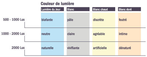

@ mimoune : t'as pas accès au tableau de répartition ? il doit y avoir un circuit dédié aux prises de cet étage c'est lui qui a sauté suite à une surconsommation (que ce soit un disjoncteur ou un fusible quoi). sur le topic brico ils se feront un plaisir de résoudre ton cas au besoin.
@babook : c'est quoi que t'apelle un blanc plus vif ? si c'est "lumière du jour" alias 6500K et sup c'est pas le meilleur moyen de réduire ton blues lol. ou alors il faut calculer pour quelle surface c'est et mettre la quantité qui va bien (et tu sera alors surpris)
http://www.degrek.com/wp-content/uploads/lumiere_perception_lumiere.png
(rappel : http://www-energie.arch.ucl.ac.be/ [...] onfort.htm et http://www.degrek.com/savoir/la-lu [...] a-lumiere/ )
http://www.degrek.com/wp-content/u [...] umiere.png
Génial ton graphique !
C'est du 5500K, ampoules utilisées pour les pauvres qui font de la photo en lumière continue. La 45W est donnée pour 3000 lumens et la 125 pour 8000.
J'y crois pas trop aux 8000 lumens mais bon, c'était pour tester pour voir. :)

Posté le 22-11-2011 à 03:24:43  profilanswer
c'est pas le mien de graphique, mais je trouve ça effectivement très bien aussi. après il faut nuancer en tenant compte de l'IRC qui devait pas être pris en considération à l'époque de cette étude je pense. le fait que certaines couleurs/tonalités soient +/- absentes selon le type d'éclairage doit impacter la sensation résultante.
