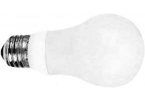

effectivement ils ne sont pas dépolie, mais il y a ce genre de truc aussi ->
http://www.marche-equitable.com/images/MM323Gi.jpg http://www.hellopro.fr/images/produit-2/2/0/2/lampe-fluo-compacte-1620202.jpg
si un verre dépolie fait perdre du rendement, ces ampoules eco doivent aussi en perdre
La règlementation autorise le dépoli pour les ampoules de classe A ou B. C'est-à-dire uniquement des fluocompactes ou des LED pour le moment.
Les halogènes éco sont en classe C ou D, je sais pas s'il est techniquement possible de les faire passer en classe B.
