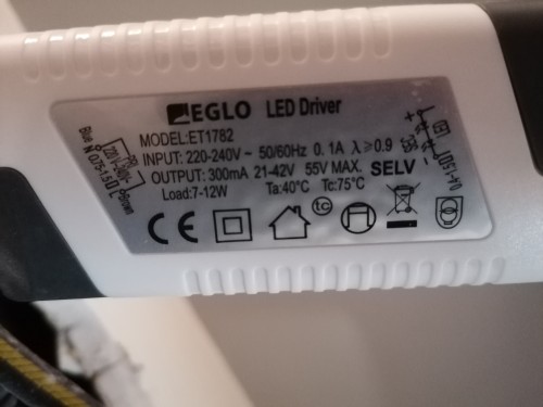

J'aurais besoin de connaitre un remplacement pour un Driver LED d'un luminaire eglo, le modèle est et1782 pour nueva 1
https://img.super-h.fr/images/b40d10e6234d32181c95eb124acd1fd2.md.jpg
Le modèle de luminaire serait celui ci : https://datasheet.eglo.com/tds/eng-GB/94058
Est ce que quelqu'un aurait une référence pas trop chère et durable ? Aujourd'hui ce luminaire ne fait que clignoter.
Merci !

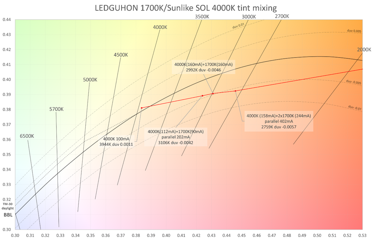

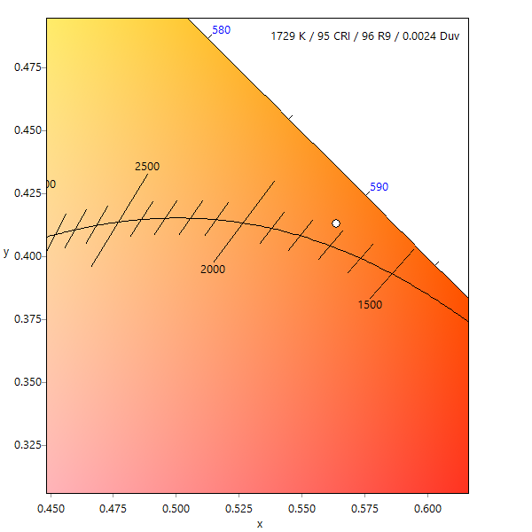

Sinon je repense que j’ai testé des COB de 1700K l’autre jour : https://budgetlightforum.com/node/75125
https://i.postimg.cc/kMc40pKL/0J9PoSQ.png
Très chaud du coup, très orange, c’est pas terrible.
Enfin le but c’était pour mélanger avec des couleurs températures plus hautes dans le but d’avoir des teintes plus vers le magenta.
Comme voici avec COB Sunlike SOL de 4000K :
https://i.postimg.cc/DypzZ4Cg/la-STBBx-copy-1280x817.png

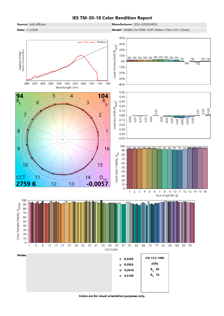

Avec 2 COB 1700K en parallèle ça donne 2759K et duv -0.0057, ce que perso je trouve super agréable.
Rendu :
https://i.postimg.cc/JmbB3TDN/3-Pfkxx-L-copy-768x1086.png
Ça donne des couleurs un peu plus saturées.
Message édité par Charles K le 25-11-2020 à 23:20:48
