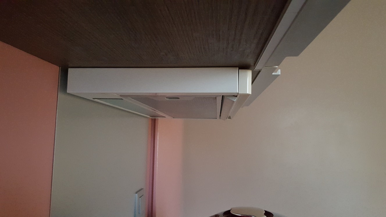

Je vous fait partager mon upgrade de l'eclairage de ma hotte aspirante.
A l'origine, l'éclairage de la plaque de cuisson était suffisant pour l'usage classique,..........jusqu'a ce que j'achete un cookéo [:clooney41]
https://zupimages.net/up/20/07/g3j3.jpg
Pour ceux qui ont remarqué, l'éclairage étant indirect, lorsque j'ouvre le couvercle il fait nuit (sur la photo on le remarque peu, mais en réalité il y a de l'ombre)

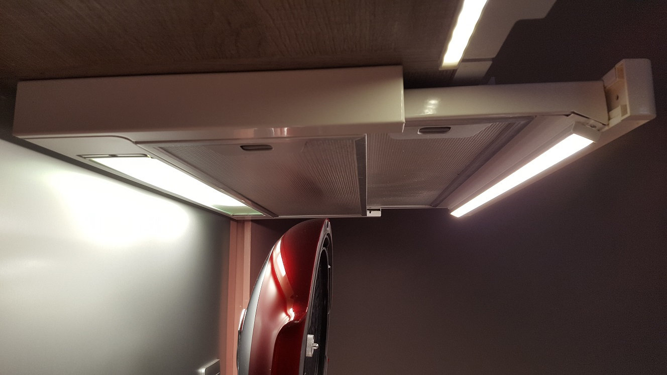

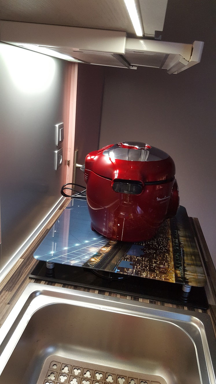

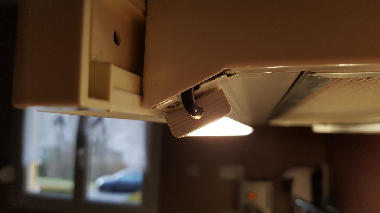

L'idée, rajouter une barre led sur le devant de la casquette. J'en ai trouvé une complete sur Lumitronix à la bonne longueur (50cm). Avec l'alim j'en ai eu pour 58€, un peu cher, mais j'ai pas eu à batailler 3 siécles pour tous acheter en kit. De plus elle s'intègre parfaitement.
https://zupimages.net/up/20/07/w1ho.jpg
https://zupimages.net/up/20/07/ctgw.jpg
Fixation avec double-face spécial miroir salle de bain. J'ai pris l'alim sur l'éclairage existant et j'ai passé le fil avec ceux de la commande au dessus de la casquette. Le driver est dans le caisson de la hotte. Une fois la casquette repliée, tous s'éteint.

n°58835110
depart
Posté le 16-02-2020 à 21:36:02  profilanswer
Belle intégration
Message édité par depart le 16-02-2020 à 21:36:16
n°58835251
dafunky
Posté le 16-02-2020 à 22:03:13  profilanswer
ça va, c'est impeccable. par contre le double face je n'y crois pas trop, à moins que tu ne cuisines plus que dans le cookeo jusqu'à la fin de ta vie :o
Autrement, les vapeurs d'eau + vapeurs de graisse jour + changements de température, après jour, devraient avoir raison du double face.
Message édité par dafunky le 16-02-2020 à 22:03:38
