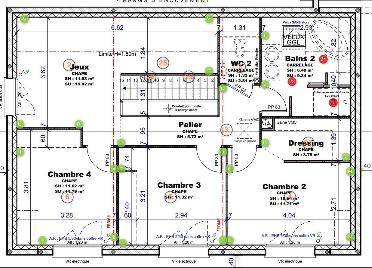

Plus largement, nous avons commencé à poser tout cela sur plan (qui sera bien sûr complété par de l'indirect) que je soumet donc à votre avis.
En rouge les spots, en gros cerclé de noir les ampoules de plafond, en vert les prises.
Merci pour vos lueurs  [:clooney3]
https://zupimages.net/up/19/31/uu1n.jpg
https://zupimages.net/up/19/31/vpp7.jpg
n°57201952
dafunky
Posté le 30-07-2019 à 18:08:24  profilanswer
Le spot 5 je le mettrais à la verticale de l'évier.
Ça m'a l'air plutôt pas mal, on va avoir du mal à aller plus loin dans le détail, à toi de voir comment tu veux vivre dans tes pièces. Perso j'aime bien mettre des appliques murales dans les grandes pièces, avec le risque (assumé) qu'elles soient recouvertes par un meuble le jour où madame veut refaire le salon.

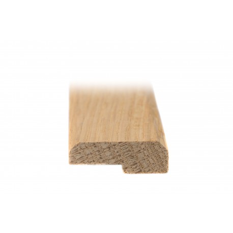

Poutres apparentes, plafond bas, je voudrais mettre le long d'un mur, entre chaque poutre, à environ 5-10 cm du plafond, une petit réglette en bois pour masquer un ruban LED qui éclaire vers le haut.
J'ai du coup quelques questions:
 - je pensais partir sur du ruban 2835, 24V
 - comme il me faudrait qq chose de sécable tous les 5 cm, il me faudrait du 120 led/m, non? ou 60 led/m en 12V? J'ai un peu du mal à évaluer la quantité de lumière que ça produit...
 - je voudrais mettre ça dans sur un profilé en bois, type ça:
http://isothentik-boutik.com/404-large_default/parclose-chene-10mm.jpghttp://isothentik-boutik.com/parcl [...] -10mm.html
 - et comme je ne souhaite pas mettre le feu, je voudrais une alim et des rubans de qualité.
Est ce que vous avez des avis? des conseils?
Pour des alim 100W de qualité, des conseil sur les marques? Ou alors on en est encore à piocher au hasard sur Ali? Pareil pour les rubans?

vandepj0 a écrit :
Salut les lumières,
Ca y est, j'ai fini par caler le projet d'éclairage de mon salon.
- je pensais partir sur du ruban 2835, 24V.
->> ok ça convient
->>> tu poses deux questions, 1 : de mémoire que ce soit 120/m ou 60/m la distance entre deux zones de découpe est identique. 2 : pour la quantité nécessaire, ça dépend évidemment de la longueur totale de ruban rapportée à la surface à éclairer, et d'autre part de l'ambiance lumineuse recherchée. pas possible de répondre sinon.
http://isothentik-boutik.com/404-l [...] e-10mm.jpghttp://isothentik-boutik.com/parcloses/21-parclose-chene-10mm.html
->> Ruban de qualité, cf pp. Alimentation, tu peux partir sur du meanwell par exemple : https://www.amazon.fr/MeanWell-LPV- [...] way&sr=8-7
En fait si, car en 24V on peut couper toutes les 6 LEDs.
Donc en 120/m tous les 5 cm, et tous les 10 cm en 60/m.
Merci de ton aide!
