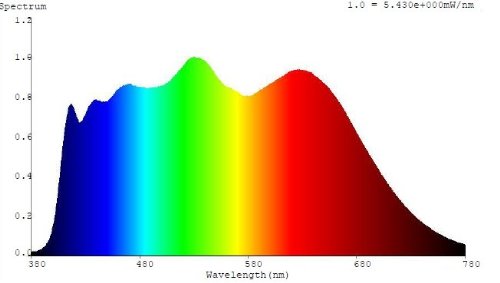

Non,  si tu as une T° réglable ça n'augmente pas forcément ton IRC. (puisqu'en gros c'est une balance, donc à moins d'être au milieu ou à une valeur idéale obtenue par mesure du spectre, tu peux pas te dire que te mettre à 3400°K augmentera ton IRC par rapport à 3800°K)
Par contre si tu as 2 rubans avec des T° différentes mais qui fonctionnent en même temps (à leur pleine puissance respective) , là tu peux gommer les variations de rendu du spectre (en théorie)

Pour illustrer: (spectromètre non calibré en intensité)
https://forum.hardware.fr/hfr/Discu [...] #t50835824

croustibat31 a écrit :
Non, c'est une LU. Ca "serait" dangereux sur certaines leds qui ont un pic de luminosité sur une longueur d'onde précise, souvent le bleu, que certains ont comparé au pic de luminosité d'un laser, alors que sur un laser il n'y a QUE cette longueur d'onde tres peu large qui concentre la totalité de l'énergie, ce qui fait que ca abime les récepteurs qui ne détectent pas la présence d'une energie aussi importante a cause de la largeur réduite de longueur d'onde.
laser:
https://upload.wikimedia.org/wikipe [...] ectrum.png
méchante led bleue:
https://cdn.store-factory.com/www.b [...] iquide.jpg
le truc c'est que l'échelle sur le coté n'a rien a voir, et que la lumiere de la led tu la vois bien.
