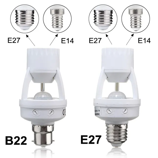

Je ne trouve rien sur les internets.
C'est quoi la différence entre B22 et E27?
Pourquoi les nouveaux logements (ou les anciens rénovés) passent vers le E27 ?
n°54245048
dafunky
Posté le 24-08-2018 à 09:14:28  profilanswer
Euh, c'est pourtant assez explicite dans google image...
https://ae01.alicdn.com/kf/HTB1dxfQPpXXXXXKapXXq6xXFXXXN/Base-de-la-lampe-E27-B22-E14-E27-Infrarouge-PIR-Induction-Motion-Sensor-Commutateur-Socket-Base.jpg_640x640.jpg
ça doit faire 30 ans que le E27 est officiellement le remplaçant du B22, mais ce dernier survit tant bien que mal, et les gens font des pieds et des mains pour y adapter des ampoules plutôt que de changer la douille.
Ampoule Baïonnette (B22)
L'histoire des culots à vis ou à baïonnette est indissociable de celle de l'invention de l'ampoule électrique. En effet Thomas EDISON et Joseph SWAN furent en concurrence dés la fin du XIXème siècle pour la création de l'ampoule incandescente. Par la suite, dans la phase d'industrialisation de la technologie, les deux hommes inventèrent chacun de leur côté un système de douille - culot : le culot à vis pour Thomas EDISON et le système à baïonnette pour Joseph SWAN. Un siècle plus tard, ces deux types de fixation se retrouvent dans le monde entier, certains pays ayant plutôt adopté le culot à vis (la France par exemple) et d'autre le culot à baïonnette (Royaume-Uni). En France le culot B22 appartient maintenant au passé (seuls les anciens luminaires en sont équipés), mais on trouve toutefois d'autres types d'ampoules à baïonnette pour des applications spécifiques où les vibrations pourraient entrainer le desserrage d'un culot à vis : en automobile par exemple.
Source : http://www.direct-ampoules.com/cla [...] nette-b22/
Du coup je rajoute ça sur la PP.
Message édité par dafunky le 24-08-2018 à 09:17:25

enhanced
Posté le 24-08-2018 à 10:08:06  profilanswer
Merci pour la réponse  :jap:
Mais les deux modèles semblent très proches, je me demandais pourquoi le E27 avait gagné la bataille en France au final (par simple curiosité).
Ce modèle est meilleur? Mais en quoi? Ou les deux concurrents étaient kif-kif et l’État a tranché pour uniformiser le territoire?
n°54246250
dafunky
Posté le 24-08-2018 à 11:01:13  profilanswer
E27 le maintien est meilleur, B22 est uniquement meilleur quand il y a des vibrations, par exemple les voitures.
J'ai lu quelque part "E27 plus sûr" mais je ne saurais pas te dire exactement pourquoi. Ce que je sais pas expérience, c'est que j'ai déjà eu des ampoules B22 qui sont tombées au sol car la chaleur avait déformé la douille plastique au niveau des ergots. ça ne peut arriver en E27, même avec des douilles de mauvaise qualité (j'avais acheté des douilles de chantier pour faire du "temporaire qui dure", chose que je déconseille totalement aujourd'hui)

Carbon'R
Fahren macht frei
Posté le 24-08-2018 à 12:37:01  profilanswer
Je dirais qu'en E27 la surface de contact est plus importante,  ça peut faire un petit plus
