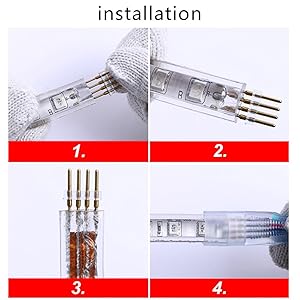

Bonjour, merci pour ces précisions. Je pense que je vais prendre pour essayer le modèle tout en un en 220v chez Amazon en 30 m : https://frama.link/fLPDfHZq (c'est à peine plus cher que le modèle 20 m : https://frama.link/-Cu9h3x3 et comme c'est vendu avec 2 alimentations/récepteurs, ça me permettra d'avoir un second ruban à petit prix).
Si vous me dites que c'est pareil que le 12v, je préfère celui vendu pour du 220v car le transfo est plus petit et intégré donc plus facilement intégrable.
Est ce que vous arrivez à voir sur la photo s'il y a un fil d'alimentation en parallèle pour alimenter sur toute la longueur sans perte ? On voit 4 broches pour la connexion. Et je ne sais pas non plus, quand on coupe, comment on fait pour dénuder ces broches pour les brancher sur l'alimentation supplémentaire...
https://images-na.ssl-images-amazon.com/images/I/61-FxygApEL._SL300_.jpg
Je le testerai avant de l'installer pour vérifier si le rendu est conforme aux (bons) avis. Au pire, je peux le retourner à Amazon.
Merci encore pour vos conseils et avis.
n°53763356

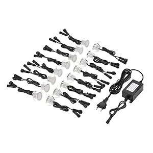

Re bonjour, je profite de ma présence sur ce forum et de votre réactivité et disponibilité (merci encore !), pour vous demander votre avis sur ce produit que j'ai trouvé aussi sur Amazon et que je voudrais installer dans des contremarches en bois : https://frama.link/XsUKfWy4
Est ce que vous connaissez ces systèmes "tout en un" ?
Le prix me parait intéressant (42,83 au lieu de 50,99 en appliquant la promo) pour 16 lampes : moins de 3 euros le sport complet, alimenté, ça me paraît raisonnable, non ?
Merci pour vos avis (encore !)
https://images-na.ssl-images-amazon.com/images/I/61Eg6VRymWL._SL300_.jpg
Message édité par mac_mac le 02-07-2018 à 12:54:33
n°53763665
dafunky
Posté le 02-07-2018 à 13:31:03  profilanswer
Salut, j'ai la même chose chez moi, acheté une trentaine d'euros à Castorama sous la marque Castorama de mémoire. c'est très simple, relativement fiable, la finition n'est pas folle donc il faut l'intégrer soigneusement pour que ce soit discret. Les spots contiennent chacun 3 LED, pour une consommation <1W  par spot.
Par contre ce que tu ignores encore, c'est la température de couleur du spot. A priori je pense que ça risque de tirer vers le bleu, mais ça dépend de ce qu'ils ont intégré comme LED. Surprise.
