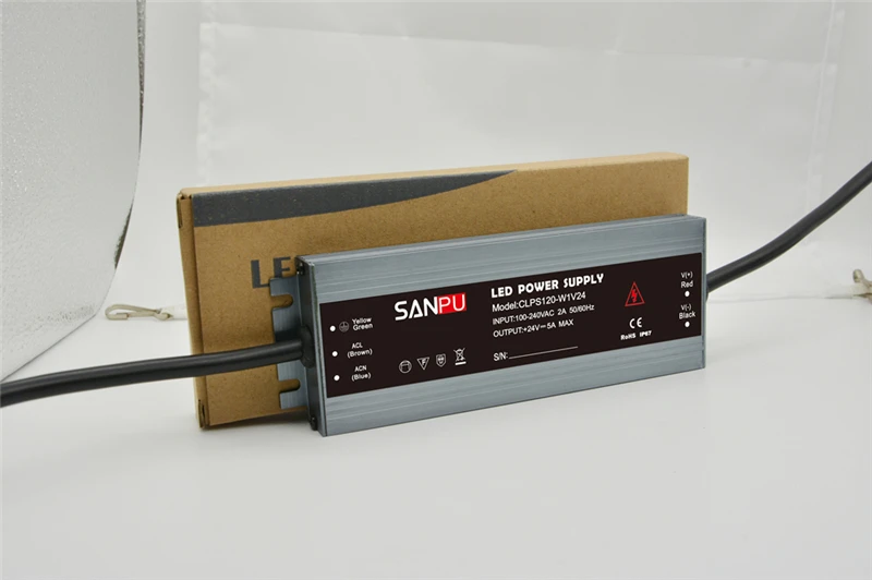

Suite à l'achat conseillé sur le sujet du ruban CRI 90+ en SMD 2835
https://fr.aliexpress.com/item/2018 [...] 32453.html
J'ai l'intention de prendre une alim 24V.
Celles conseillées en première page me rebutent, je pense prendre ça:
https://ae01.alicdn.com/kf/HTB15v8ebBjTBKNjSZFDq6zVgVXao.jpg
https://fr.aliexpress.com/item/SANP [...] 262.laeec4
La finition profilé alu me semble plus qualitative, j'imagine que dedans ça doit être aussi bon marché que les conseillées!
Des retours?

tarpan66
Posté le 13-05-2018 à 14:43:31  profilanswer
Des retours?
FPI ça revient plus du double de celles-là https://www.aliexpress.com/item/Fre [...] 896f&tpp=1
Ça fait cher le profilé alu non ?
Quid de la dissipation thermique entre le profilé alu et la tôle ajourée  :??:
