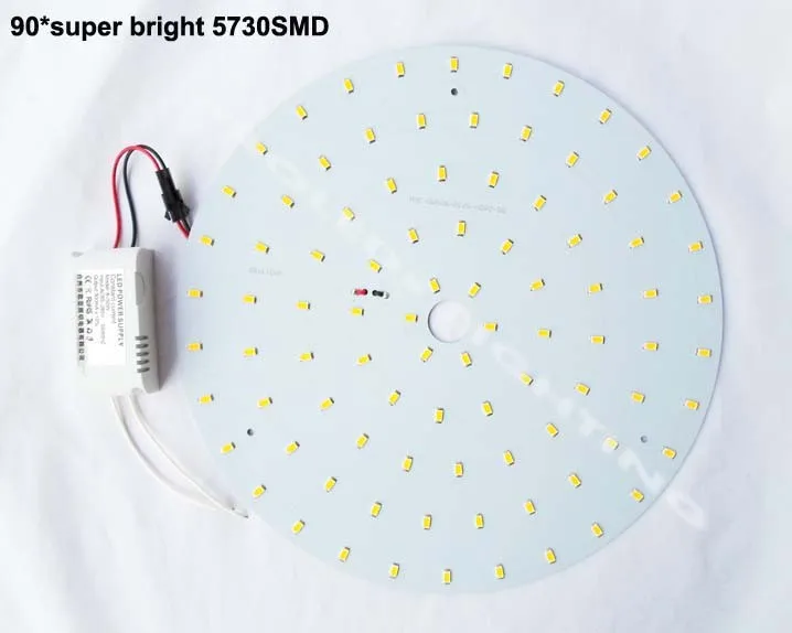

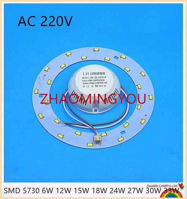

Naxos a écrit :
C'est une style :
http://www.castorama.fr/images/products/h/h_561062.jpg
Si tu as mieux et qui crache mini 3000lm n'hésite pas :o
Ah, y'en a plusieurs de disponibles chez les chinois :
http://reho.st/https://ae01.alicdn.com/kf/HTB1M4JRRXXXXXXEXpXXq6xXFXXXJ/116057562/HTB1M4JRRXXXXXXEXpXXq6xXFXXXJ.jpg?size=49044&height=1000&width=1000&hash=7c52c6f8c31d7ffb6b5d2a9781bf87b3
https://ae01.alicdn.com/kf/HTB1RAB6HXXXXXagXpXXq6xXFXXXX/119989243/HTB1RAB6HXXXXXagXpXXq6xXFXXXX.jpg?size=108418&height=750&width=1000&hash=c949d4d284f28b1b70463bb26a78a9ed
https://ae01.alicdn.com/kf/HTB1iyIxJpXXXXcqXXXXq6xXFXXXi/119989243/HTB1iyIxJpXXXXcqXXXXq6xXFXXXi.jpg
Par contre, ce qui est plus embêtant c'est la puissance que tu recherches. Les LED sont pas encore hyper mûres sur les grosses puissances, ou alors seulement sur les formes les plus communes, ce qui n'est pas le cas ici [:elessar53]
Le mieux que j'ai trouvé c'est :
- Lediary 22W 1800lm 15$ : https://fr.aliexpress.com/item/LEDI [...] 78573.html

Sinon les kits DIY :
https://ae01.alicdn.com/kf/HTB1apRlJXXXXXXOaXXXq6xXFXXXO/225331639/HTB1apRlJXXXXXXOaXXXq6xXFXXXO.jpg
https://ae01.alicdn.com/kf/HTB1tG0sJXXXXXb5XFXXq6xXFXXXv/225331639/HTB1tG0sJXXXXXb5XFXXq6xXFXXXv.jpg
https://fr.aliexpress.com/item/New- [...] 53683.html
Tu te fais un peu chier pour l'installer mais c'est 30W - 3200lm pour 10$.
