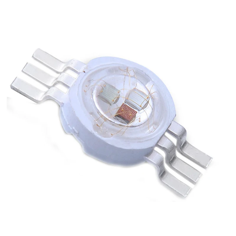

Jette un coup d'oeil à ça, la version 3W RGB :
https://fr.aliexpress.com/item/100p [...] 16318.html
https://ae01.alicdn.com/kf/HTB1LFw5KXXXXXX0XVXXq6xXFXXXQ/205799786/HTB1LFw5KXXXXXX0XVXXq6xXFXXXQ.jpg
Tu peux imaginer en mettre deux par culots G4, par contre il faut amener 4 fils à chaque culot.

Je viens de regarder, en en trouve en quantité plus raisonnable sur la baie.
Connais tu un site ou je peux lire et comprendre comment les alimenter, quelles sont les différences entre les versions 4 fils, 6 fils et 8 fils etc ?
Je lis l'anglais et j'ai quelques lointaines notions d'électronique.
n°49769021
dafunky
Posté le 16-05-2017 à 23:33:28  profilanswer
1 patte pour la masse
1 patte pour le RED
1 patte pour le GREEN
1 patte pour le BLUE
Optionnel : 1 patte pour le WHITE
ça fait 4 ou 5 pattes. S'il y en a plus, c'est peut être qu'elles sont doublées (une de chaque côté) pour les chaîner côte à côte.
EDIT : je viens de chercher vite fait un plan de câblage, pas trouvé.
EDIT 2 : elles ne tiennent jamais la puissance annoncée, attends toi à n'avoir que la moitié de ce qui est annoncé.
Message édité par dafunky le 16-05-2017 à 23:37:13
