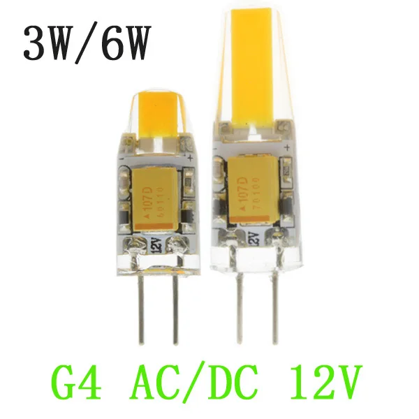

Petit retour sur les ampoules LED G4 que j'ai acheté en remplacement des Halogène de ma hotte. J'avais acheté 2 modèles en 6w :
- AC/DC 12 V G4 - 6w
- DC 12 V G4 - 6w
Et bien celles qui fonctionnent sont les AC/DC 12 V G4 - 6w, celles en DC12V s'allument mais s'éteignent aussitôt (je pense qu'elles ont besoin d'un transfo).
Le bon modèle à choisir :
https://ae01.alicdn.com/kf/HTB1yUabIFXXXXa.XpXXq6xXFXXXz/1pcs-Free-shipping-High-quality-AC-DC-font-b-12V-b-font-font-b-G4-b.jpg
Petite astuce, celles qui fonctionnent sont celles avec le petit condensateur jaune sur la led.
Le modèle DC qui ne fonctionne pas (elles fonctionnent si on laisse une halogène sur le circuit) :
http://i2.cdscdn.com/pdt2/0/4/1/1/300x300/xcs4894479769041/rw/sunix-4pcs-ampoule-led-g4-3w-cob-ac-dc-12v-6000.jpg
Là pas de petit condensateur jaune.
C'est un repère si on a un doute.
Dans l'ensemble elles fonctionnent parfaitement, surement un tout petit peu moins puissantes qu'une halogène en 20W, mais complètement satisfait.
- DC 12 V G4 - 6w
https://ae01.alicdn.com/kf/HTB1yUab [...] b-G4-b.jpg
http://i2.cdscdn.com/pdt2/0/4/1/1/ [...] v-6000.jpg
Pour tester, j'ai acheté un autre modèle de G4, avec led SMD 2835 et CRI > 85 modèle 7w :
http://g02.a.alicdn.com/kf/HTB1UU_ [...] W-font.jpg
Pas reçues, mais je vous ferais un retour (achats faits sur Aliexpress)
Ok, merci... :jap: Curieux de voir le retour sur les autres ampoules...
PS: J'avais prit celles la moi: https://www.amazon.fr/Ampoule-Lampe [...] rds=g4+led
Transfo jaune, mais marchait que si j'en mettais 3 sur 4... :(
