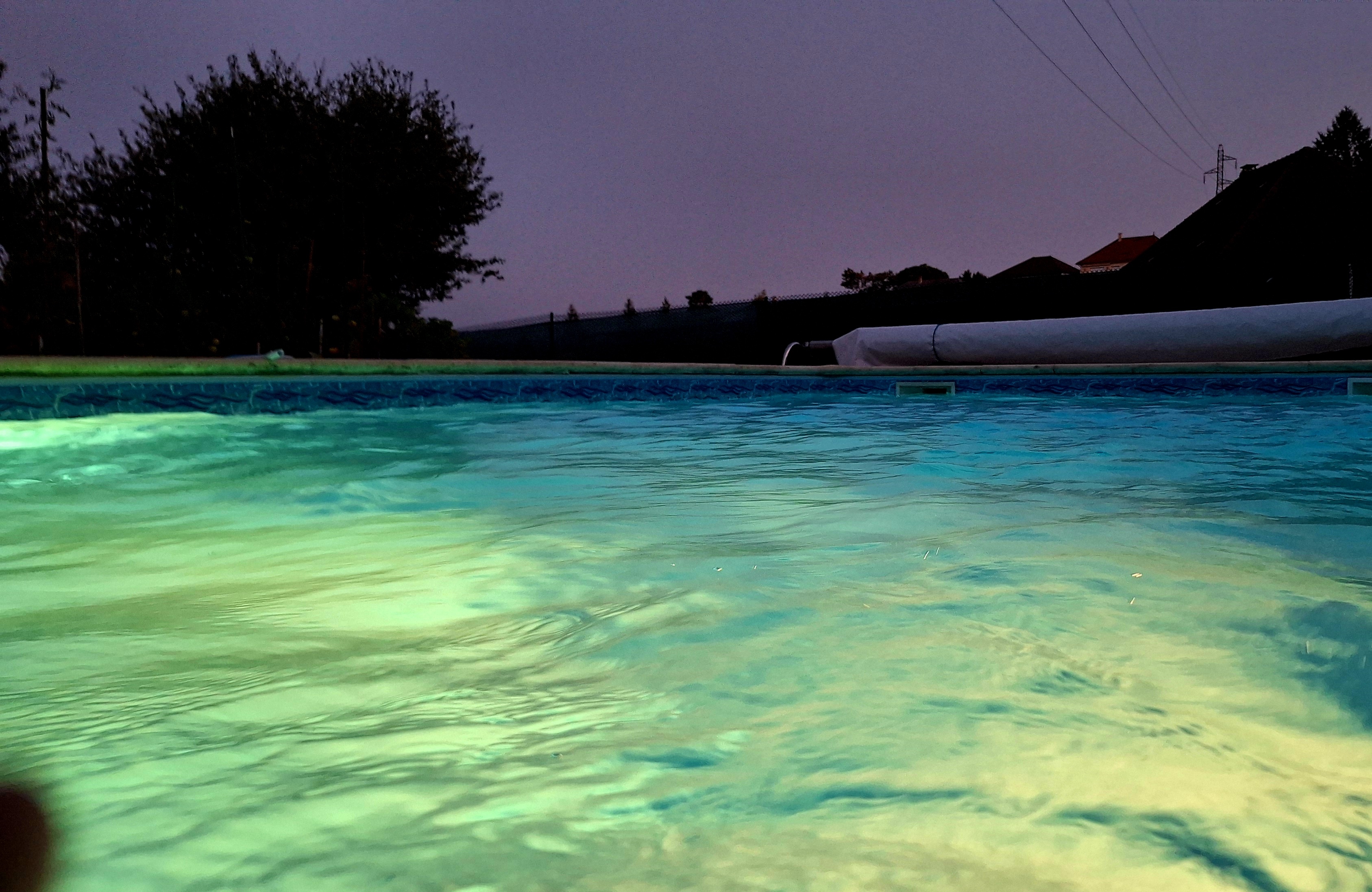

Posté le 10-08-2025 à 21:36:34  profilanswer
https://rehost.diberie.com/Picture/Get/r/423781
En direct  :O

rocle07
Posté le 15-08-2025 à 12:09:01  profilanswer
Depuis quelques semaines j'ai des tâches sombres sur le fond et les parois de ma piscine (voir photo).
C'est une piscine coque qui entame sa deuxième année de service. L'an dernier, ras. Elle est au chlore.
Je pensais qu'il y avait du fer mais apparemment non. J'ai testé tout un tas de paramètres avec une bandelette (voir photo), mais je ne trouve pas ce qui justifie ces tâches.
J'ai bien sûr fait une chloration choc et balayé le fond et les parois mais ça ne part pas.
Une idée ?
https://i48.servimg.com/u/f48/18/87/35/56/20250810.jpg
https://i.servimg.com/u/f48/18/87/35/56/20250811.jpg
