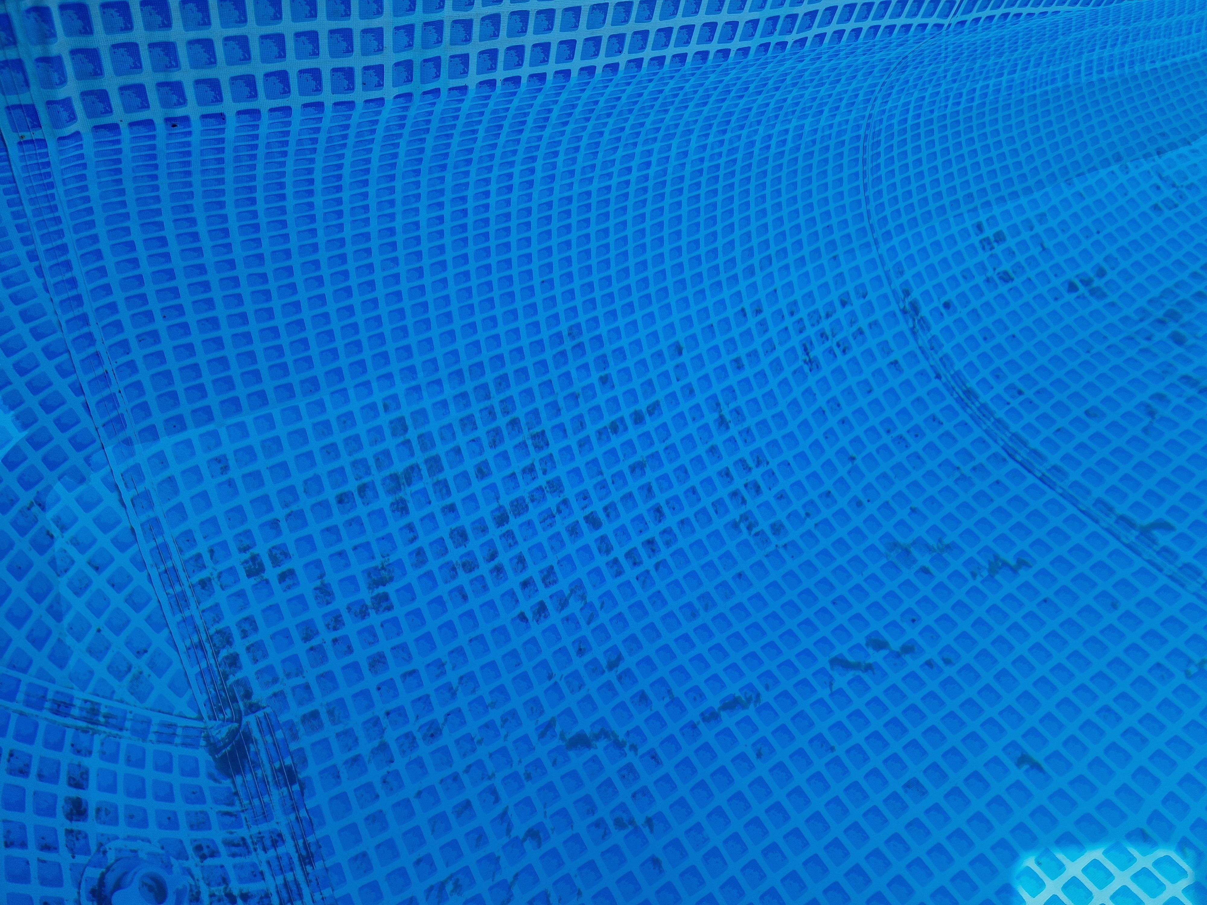

2ème année que j'ai ce soucis:
https://rehost.diberie.com/Picture/Get/r/186644
Stérilisation au sel qui tourne bien, l'eau est limpide, le PH est bon mais j'ai toujours ces algues qui se fixent surtout sur les parois. Très difficile à enlever en frottant, il faut une brosse rugueuse et frotter un moment pour qu'elles se décrochent. Couleur presque noir.
Algue moutarde ?

Posté le 20-07-2023 à 11:53:25  profilanswer
Algue moutarde ?
Ah tiens l’éventuelle réponse m’intéresse aussi, j’en ai un peu moins que toi mais c’est exactement pareil, très difficile à enlever meme avec l’éponge côté vert .
Je pense que j’ai trop laissé traîner cet hiver et que les potentielles algues et autres saletés ont eu le temps de s’incruster dans le liner ..

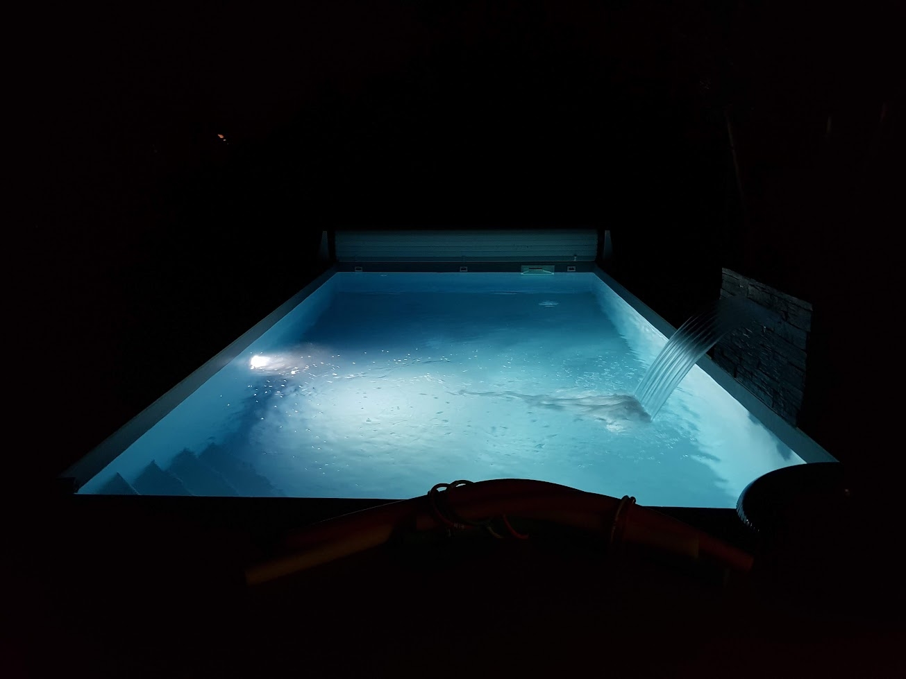

Ca y est ! on a la lame d'eau depuis hier !!!
https://rehost.diberie.com/Picture/Get/f/186789
Y'a pas à dire, c'est super agréable, aussi bien en "balneo" sur les épaules et le dos, qu'allongé dans un transat à côté avec le bruit de chute d'eau :love:
Par contre, avec une pompe dédiée 1 ch'val au cul, ça crache fort ! mon pisciniste me dit que je peux baisser un peu les vannes aspiration et refoulement de la lame.

Posté le 21-07-2023 à 12:14:10  profilanswer
C'est vraiment sympa
Par contre pas compatible avec un abri ultra plat :/

n°68861335
ixemul
Nan mais sans blague ! ⚡
Posté le 21-07-2023 à 12:31:49  profilanswer
Un abri ???
là, elle est dans un muret + parement (lame de 60cm de long dans un muret de 120 de large, 50 de profondeur et 70cm de haut).
A la base, on voulait une lame en inox style ça :
https://www.bassin-de-jardin.com/3526/lame-d-eau-venezia-ubbink-inox-304.jpg
Mais même en Inox 316L, avec un electrolyseur au sel, c'est totalement proscrit (sous peine de le faire rouiller en 2 saison... oui, de l'inox 316L peut rouiller  [:kilgoreweb] ).
Alors on s'est rabattus sur un système à intégrer en ABS (zodiac powerfall 61) et donc, muret obligatoire.
La pompe est dans le local technique, en plus de la pompe de filtration car une lame comme ça peut se brancher sur la pompe principale, SAUF si la pompe principale est une vitesse variable (et bien sûr... j'ai pris une vitesse variable  [:bressan08] ). Donc pompe dédiée. On avait évidemment prévu l'aspiration et le refoulement dédié à la construction de la piscine, sinon c'est plus compliqué :o
