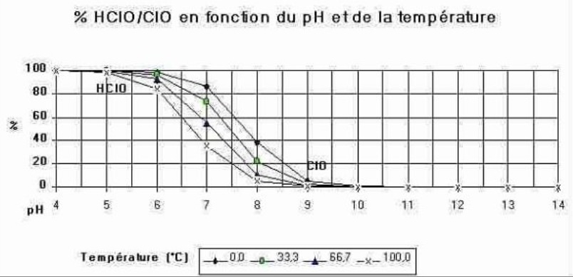

donc pour toi il faut 3 a 5 ppm dans une eau sans stabilisant ou <10  :sarcastic: , tu veux griller les usagers par "oxydation" ?
un peu de lecture t'apprendra sans doute que l'on peut "choquer" une eau avec des taux de chlore libre très faible et donc désinfecter au quotidien avec des valeurs encore plus faible... le chlore n'est pas obligatoirement stabilisé.
http://chimie-piscine.over-blog.co [...] isant.html
http://pravarini.free.fr/Desinfectants.htm
taux de chlore en fonction de t° et ph
https://rehost.diberie.com/Picture/Get/f/184028
D3

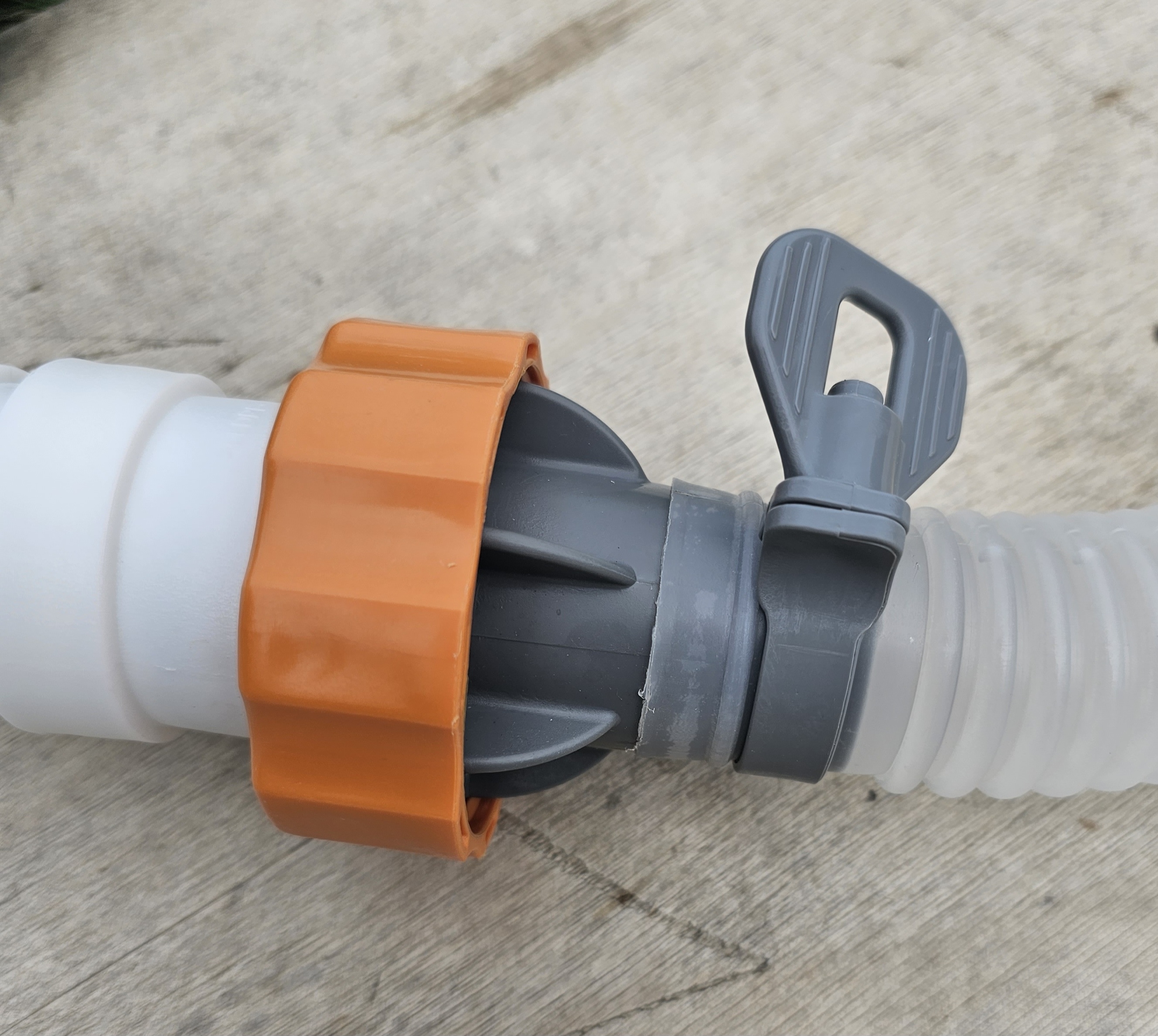

Bon j'ai installé ma pompe à sable (même si j'avais pas eu de réponse si ct OK que le niveau de verre sois sous la limite "min" )
Ça fait quand même plus de bruit que ce à quoi je m'attendais ce bordel  :O
Et les tuyaux sont en 38mm, mais ma piscine, bien qu'elle soit de la même marque, est en 32mm.
Il y'a bien des adaptateurs mais du coup c'est 32 et 32 exactement et j'ai rien pour relier...
Du coup j'ai récupérer les tuyaux de l'ancien filtre. Ça m'arrange aussi car c'est + long et je peux placer le filtre sur ma dalle.
Mais du coup, j'ai fixé ça a l'arrache, c'est fiable une connexion comme ça ?
(je pars 2 semaines donc si je pouvais éviter que la piscine de vide dans le jardin...)
https://rehost.diberie.com/Picture/Get/t/184050
Et donc j'ai un tuyau de 38+un tuyau de 32,ca gêne pas ?

tails38
Posté le 04-07-2023 à 18:23:53  profilanswer
Il y a des adaptateur 32/38 :)

djlemon
@LemonMBA
Posté le 04-07-2023 à 20:22:54  profilanswer
ah oui en effet, mais il y a par exemple ça :
https://www.amazon.fr/Intex-adaptat [...] 72&sr=8-13
Du coup ça revient à ce que j'ai déjà on dirait
