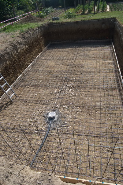

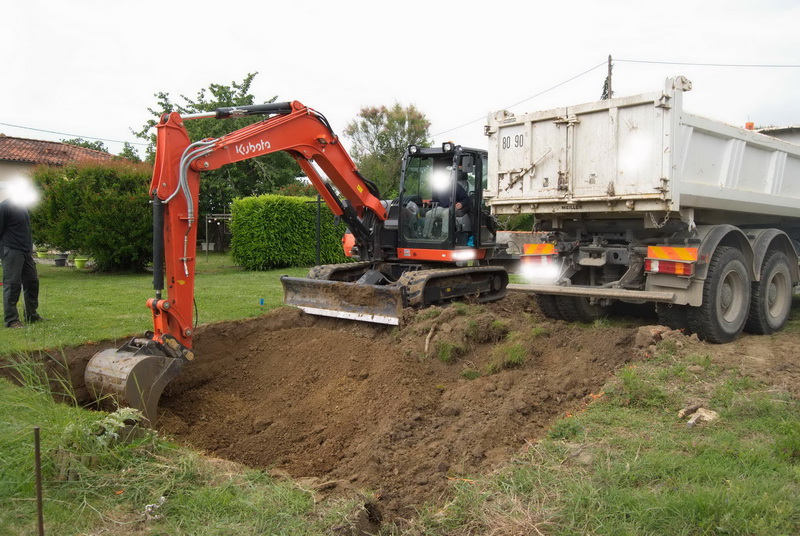

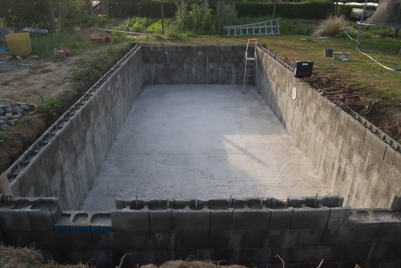

Comme promis voici un petit résumé sur le déroulement des travaux.
Nous sommes partis sur une 9X4 en dur avec une ligne d'eau à 1,36m et un fond plat
Vous me demanderez pourquoi 1.36m exactement, il s'agit juste de la hauteur du cou de ma femme pour ne pas qu'elle ait la tête sous l'eau :D
je voulais un fond plat car je trouve que c'est vraiment plus cool d'avoir pied partout et de pouvoir s'amuser sur l'ensemble du bassin.

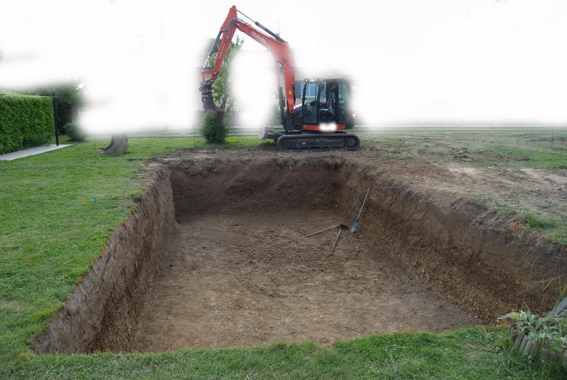

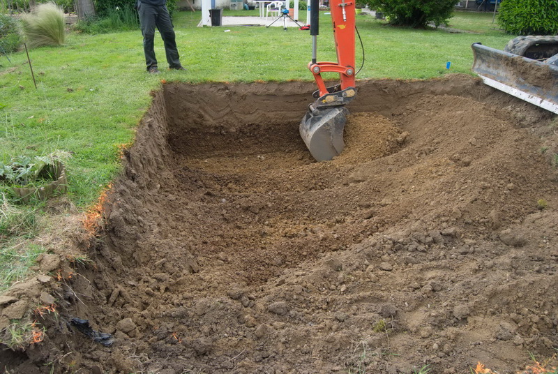

les travaux ont commencé en mai 2015.
Après avoir décidé de l'emplacement sur le terrain nous avons peint sur le sol le tracé de la piscine et à cela nous avons ajouté 1m sur la longueur et la largeur pour faire le drain.
une fois le point haut marqué (on voit le repère en bleu à coté du godet), le terrassement peut commencer.
nous remarquons la différence de couleur entre la terre et le grep.
https://nsm09.casimages.com/img/202 [...] 750183.jpg
Voici la taille des engins que nous avons utilisés, il a fallut 13 camions de ce genre pour terminer le trou (environ 130 tonnes de terre)
https://nsm09.casimages.com/img/202 [...] 750184.jpg
le bassin est terminé, on voit au fond à gauche le'emplacement du puits de décompression.
https://nsm09.casimages.com/img/202 [...] 750181.jpg

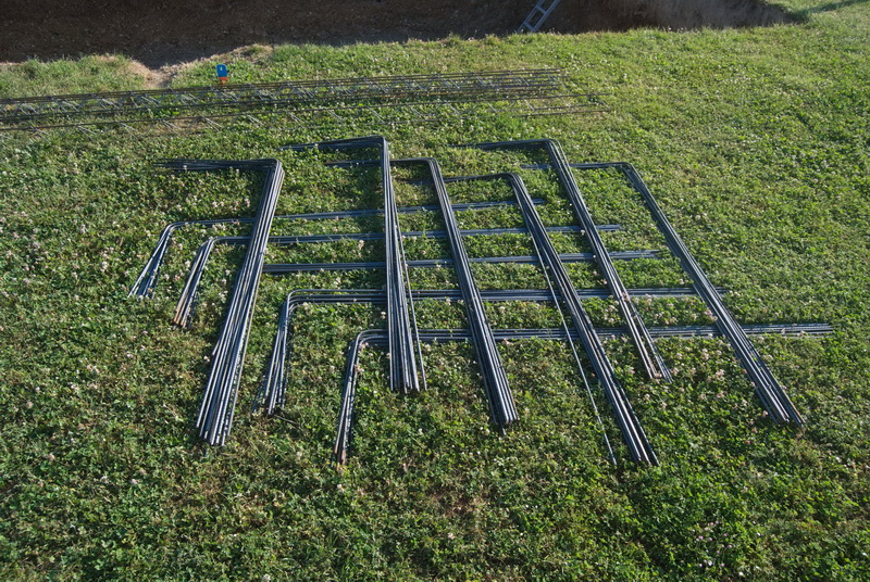

Livraison de la ferraille pour l'armature du bassin.
Nous avons utilisé du ST25, des tors de 8 et 10
https://nsm09.casimages.com/img/202 [...] 750158.jpg
les tors ont été tordus pour être attachés sous les plaques de st25, pour que l'ensemble soit bien uniforme.
https://nsm09.casimages.com/img/202 [...] 750159.jpg
La bonde de fond est scellée, le coffrage en place et de niveau.
toutes les plaques de st25 sont ligaturées ensemble, les tors sont aussi attachés à l'ensemble
https://nsm09.casimages.com/img/202 [...] 750160.jpg
La bonde de fond et le ferraillage
https://nsm09.casimages.com/img/202 [...] 750141.jpg
La dalle du bassin est coulée, le camion est arrivé avec trois heures de retard, le béton n'était pas assez souple pour faire une dalle vraiment lisse.
j'ai hésité à commander du béton liquide, ce serait à refaire je n'hésiterai pas.
La dalle a été faite fin juin, un arrosage toutes les heures était nécessaire pour ne pas que la dalle se fende à cause de la chaleur.
la dalle doit être vraiment lisse si vous ne voulez aucun défaut sous le liner, du coup j'ai poncé la dalle à l'aide d'une ponceuse et d'un abrasif diamant.
le résultat était bon mais à la fin j'ai préféré faire un ragréage pour que ce soit parfaitement lisse.
https://nsm09.casimages.com/img/202 [...] 750145.jpg

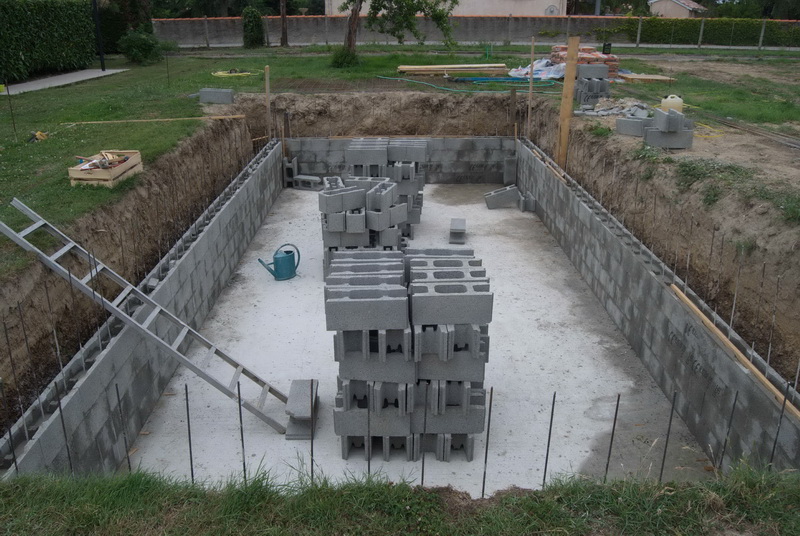

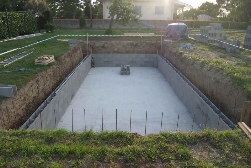

la première moitié des blocs est montée, j'aurais pu choisir des blocs en polystyrène mais on me l'a déconseillé.
Apparemment le polystyrène marque si vous mettez des coups en vous baignant et je ne voulais surtout pas me prendre la tête à faire un gros coffrage.
La mise de niveau des blocs est un peu longue à faire mais il faut le faire parfaitement si vous ne voulez pas vous retrouver avec un bassin non rectangulaire et les murs de travers.
https://nsm09.casimages.com/img/202 [...] 750140.jpg

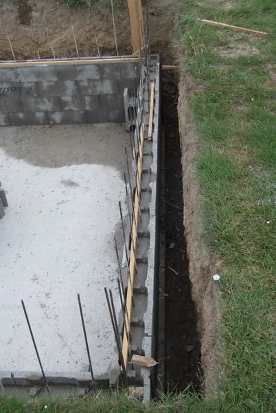

tout autour du bassin il y a une marge avec la terre, ce sera rempli de cailloux pour fomer un drain.
https://nsm09.casimages.com/img/202 [...] 750155.jpg
La première moitié de la hauteur est coulée.
https://nsm09.casimages.com/img/202 [...] 750139.jpg

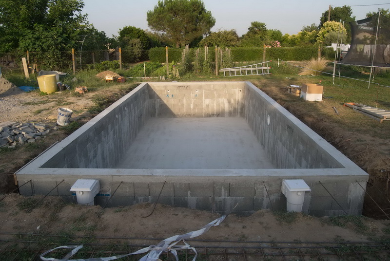

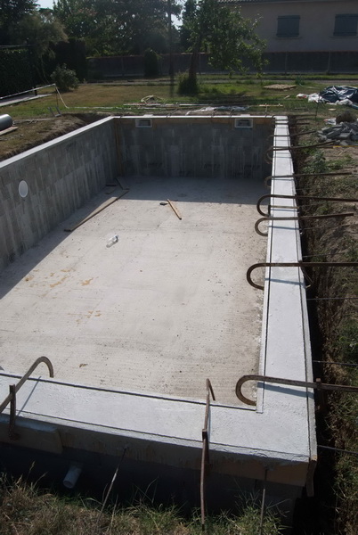

La deuxième partie des blocs est montée et coulée, les pièces sont scellées (trois refoulements, un bloc lumière, une prise pour le robot Polaris et une prise balai) dans les murs sauf les skimmers.
https://nsm09.casimages.com/img/202 [...] 750138.jpg
les skimers sont scellés, j'ai utilisé des chutes de tuyau pour faire un support sur la dalle.
https://nsm09.casimages.com/img/202 [...] 750176.jpg
l’arase est coffrée et coulée.
https://nsm09.casimages.com/img/202 [...] 750135.jpg
Voici le bassin terminé avant la pose du crépi sur les murs et la construction de l'escalier.
https://nsm09.casimages.com/img/202 [...] 750137.jpg

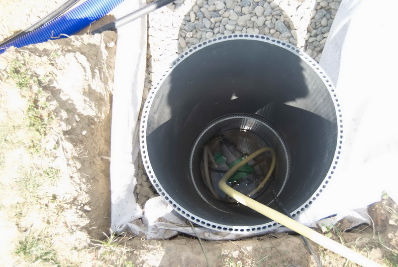

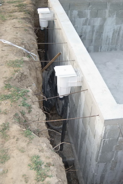

Voici le puits de décompression, il y aura une pompe qui videra l'eau du drain qui est autour de la piscine.
On voit bien la taille des cailloux utilisés pour remplir le drain.
il y a une feutrine entre la terre et les cailloux pour ne pas que la terre se mélange au drain dans le temps.
https://nsm09.casimages.com/img/202 [...] 750175.jpg
https://nsm09.casimages.com/img/202 [...] 750174.jpg

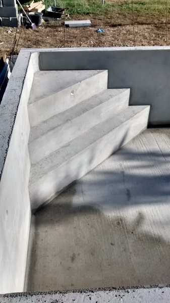

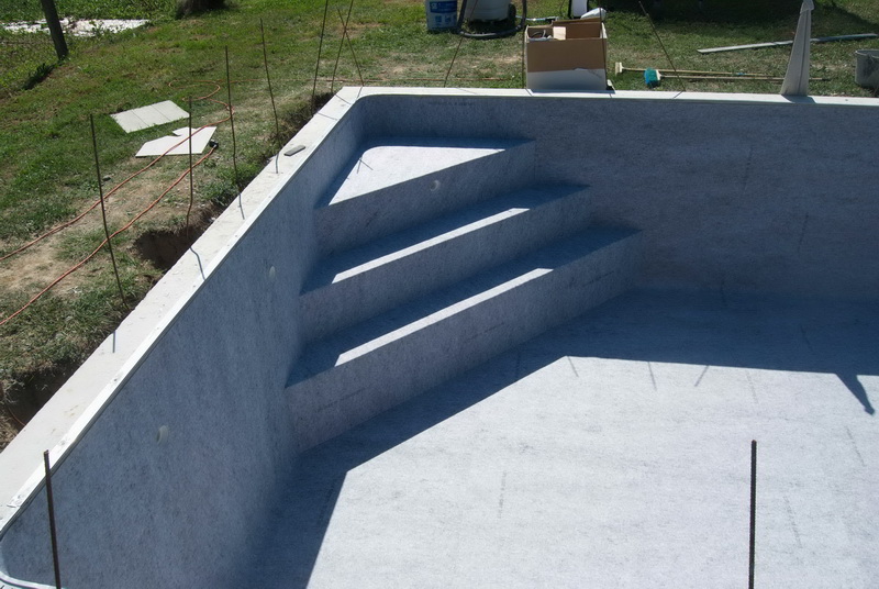

Construction de l'escalier et pose d'un refoulement dans la dernière marche, on voit bien les défauts de la dalle avant le ponçage et le ragréage.
https://nsm09.casimages.com/img/202 [...] 750156.jpg

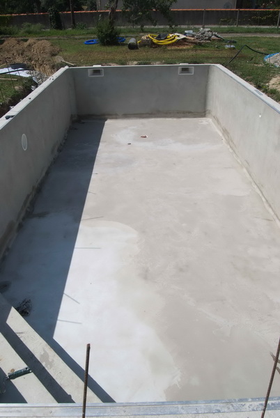

Le crépi du bassin est fait, avec les arrondis dans les angles sauf pour les marches de l'escalier.
j'ai poncé les murs avec une pierre de ponçage pour qu'ils soient vraiment lisses et sans défaut.
https://nsm09.casimages.com/img/202 [...] 750136.jpg

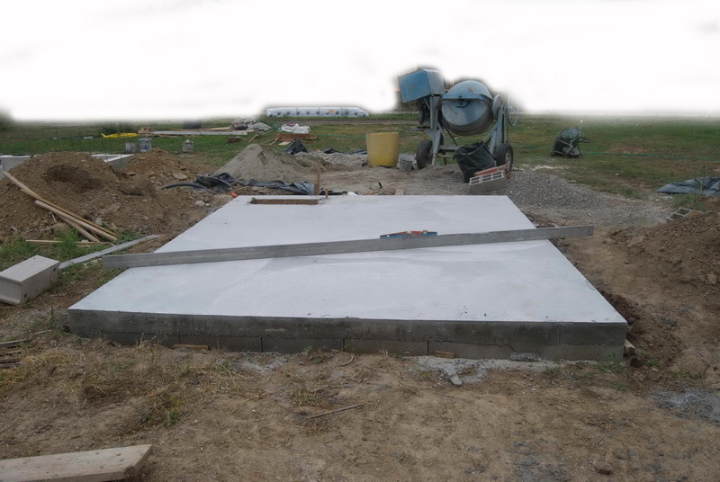

Construction du local, on commence par la dalle.
Au fond à gauche on voit le trou par lequel les tuyaux vont arriver.
https://nsm09.casimages.com/img/202 [...] 750152.jpg

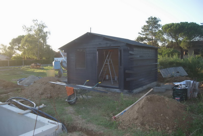

pour le local technique nous sommes partis sur un chalet bois, nous avions un tas d'idées pour faire du dur mais aucune ne rentraient dans le budget :) nous verrons plus tard.
Donc traitement du chalet contre les insectes plus peinture.
Le toit comme il est indiqué sur la notice de montage est vraiment à mettre de manière provisoire, nous l'avons changé par un toit en bitume collé.
https://nsm09.casimages.com/img/202 [...] 750144.jpg

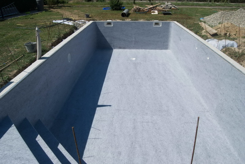

Pose de la feutrine, c'est assez long quand on fait ça pour la première fois.
les rails pour le liner sont en places.
https://nsm09.casimages.com/img/202 [...] 750161.jpg
https://nsm09.casimages.com/img/202 [...] 750163.jpg
Pose du liner par un professionnel, c'est le seul pôle que je n'ai pas voulu faire.
la peur de ne pas faire les mesures comme il faut ou de mettre un coup de cutter au mauvais endroit.
Evidemment quand on voit la personne le faire on se dit qu'il n'y a rien de compliqué mais je ne regrette pas de l'avoir fait faire.
le liner est de couleur gris foncé, pour avoir une eau couleur rivière.
https://nsm09.casimages.com/img/202 [...] 750171.jpg

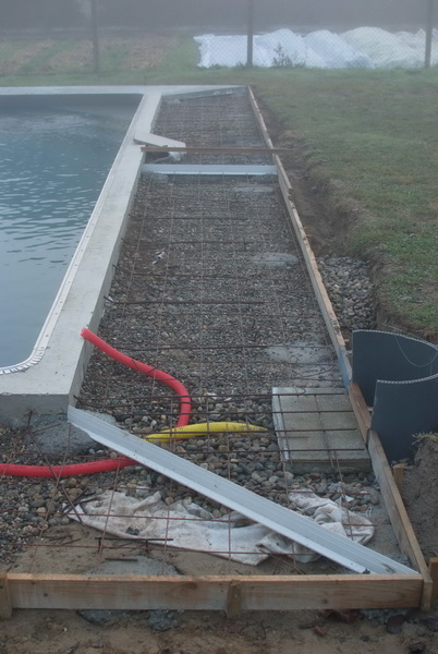

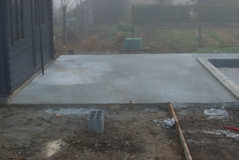

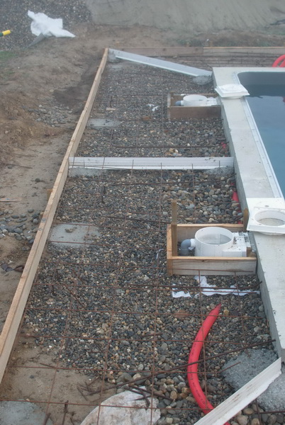

Coffrage et mise en place des joints de dilatation pour la terrasse.
https://nsm09.casimages.com/img/202 [...] 750178.jpg
https://nsm09.casimages.com/img/202 [...] 750179.jpg
La dalle entre le chalet et la piscine.
https://nsm09.casimages.com/img/202 [...] 750180.jpg
La dalle pour la terrasse est terminée.
https://nsm09.casimages.com/img/202 [...] 750154.jpg

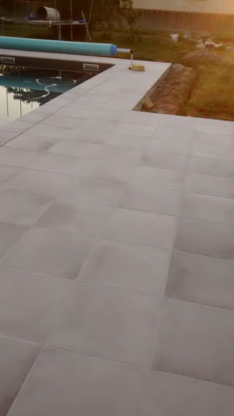

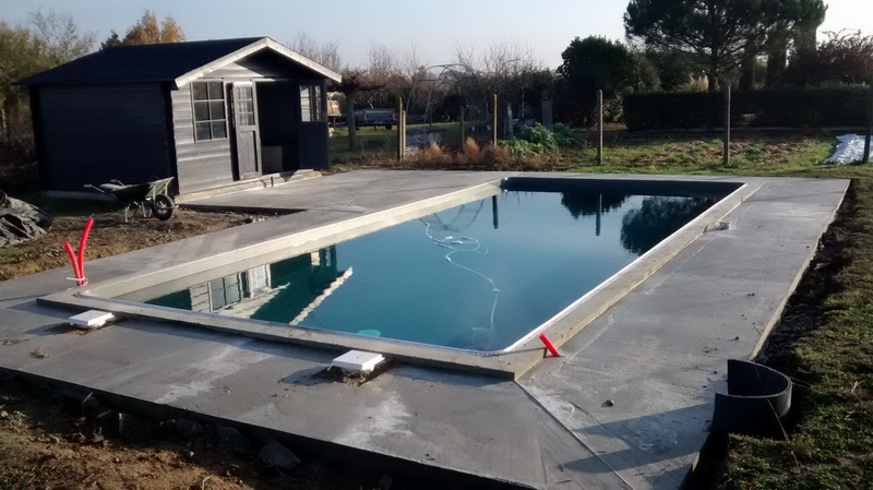

Les margelles et dalles sont posées et jointées sur une chape sèche.
https://nsm09.casimages.com/img/202 [...] 750182.jpg
Voici la partie chalet, on voit mieux les dalles.
https://nsm09.casimages.com/img/202 [...] 750177.jpg

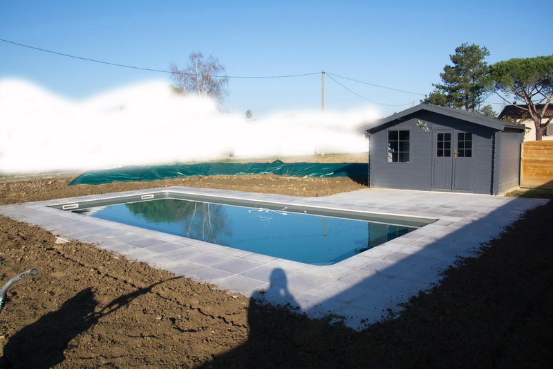

La piscine est terminée, en eau et le local technique fonctionnel.
https://nsm09.casimages.com/img/202 [...] 750142.jpg

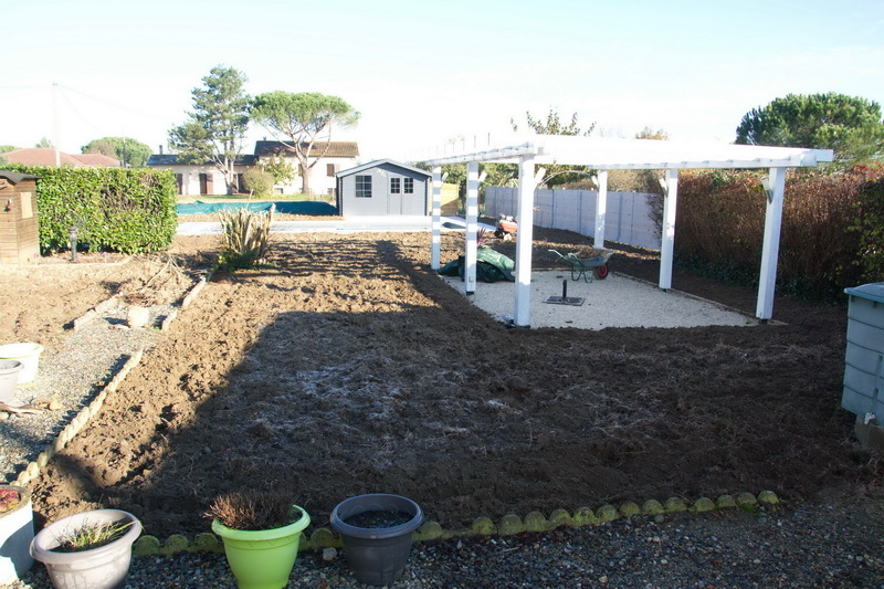

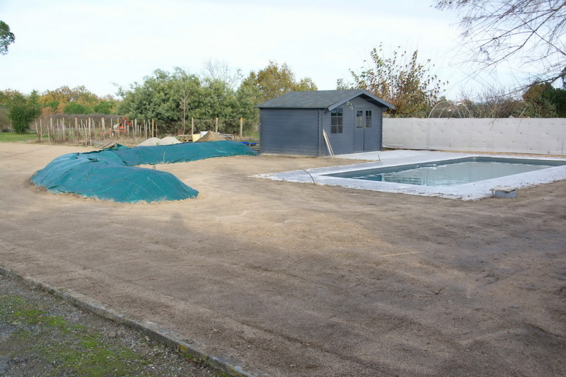

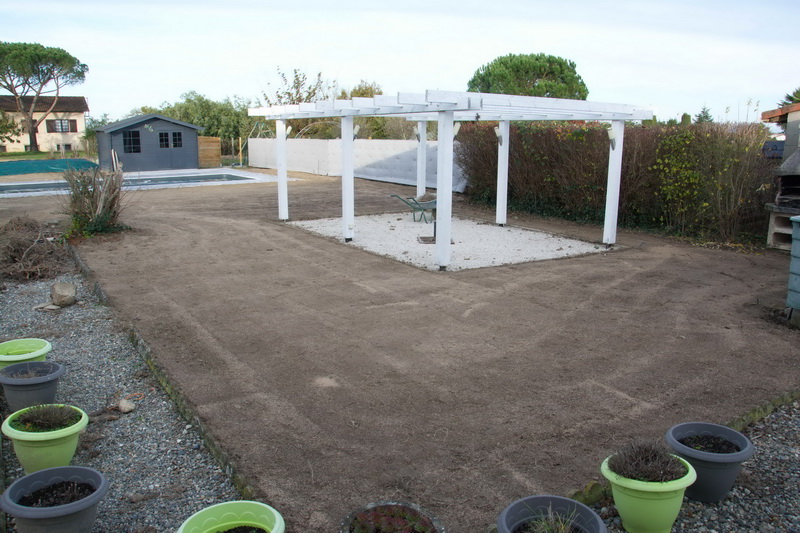

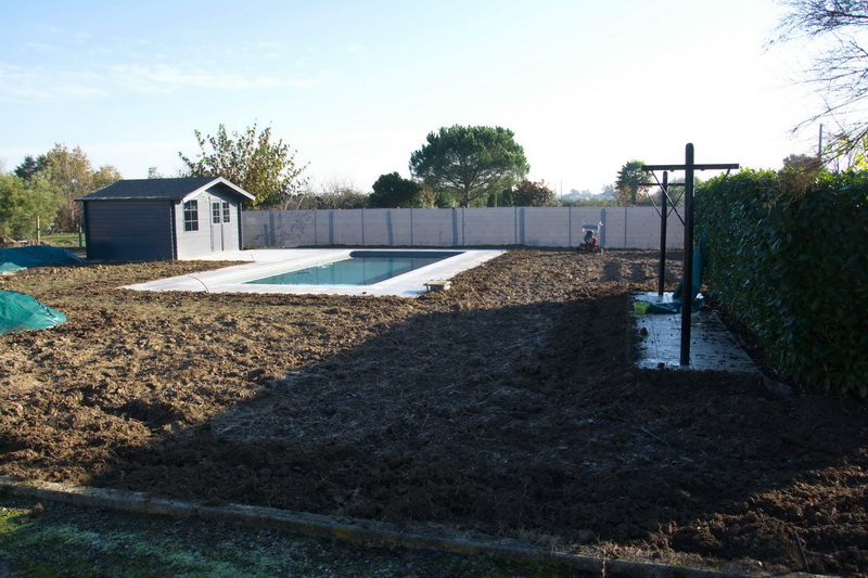

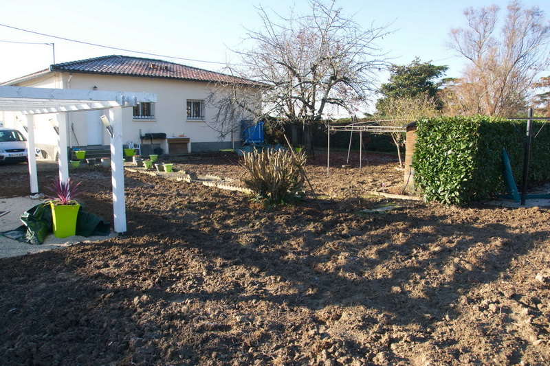

A ce moment là on est super heureux du résultat, sauf que le jardin est maintenant dans un état pitoyable.
Donc pour ne pas s'ennuyer et surtout faire plaisir à madame qui déprime quans elle voit l'état de son jardin :)
on commence un nouveau chantier.
retournement de toute la terre avec la mini pelle.
https://nsm09.casimages.com/img/202 [...] 750166.jpg
à ce moment là, ma femme ne voulait plus sortir de la maison :)
https://nsm09.casimages.com/img/202 [...] 750167.jpg
https://nsm09.casimages.com/img/202 [...] 750168.jpg
Le gazon est semé.
https://nsm09.casimages.com/img/202 [...] 750162.jpg
https://nsm09.casimages.com/img/202 [...] 750165.jpg

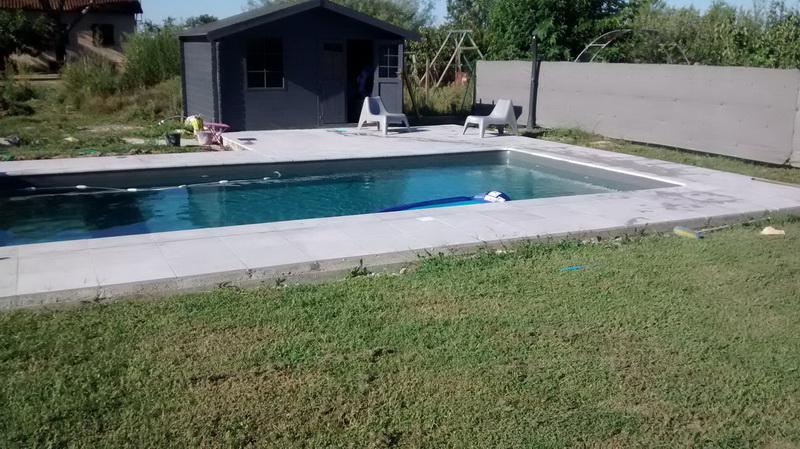

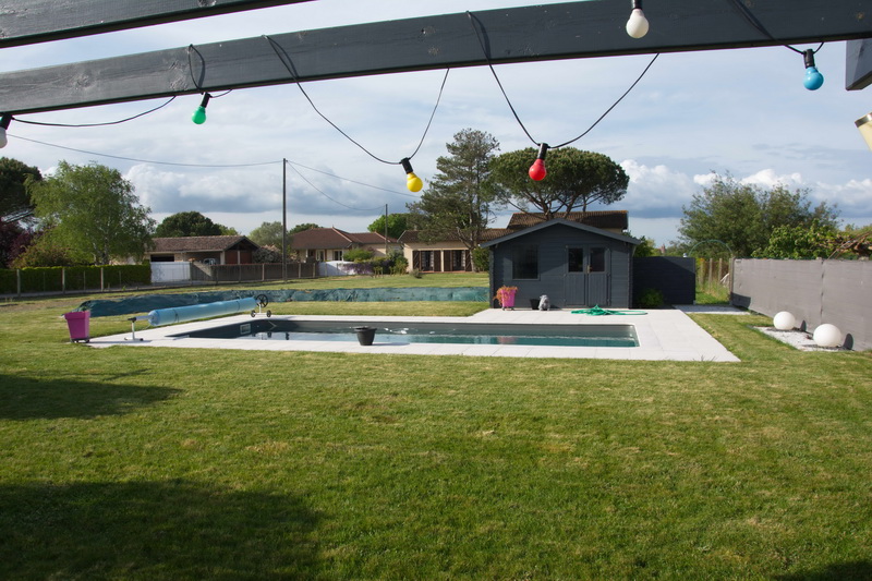

Et voici le résultat après un an et demi de travaux.
https://nsm09.casimages.com/img/202 [...] 750169.jpg
https://nsm09.casimages.com/img/202 [...] 750172.jpg
https://nsm09.casimages.com/img/202 [...] 750527.jpg

En regardant vite fait mon fichier de suivi je dirais pour le bassin et la partie équipement, entre 10 et 11000€
Dans ce prix il a l’électrolyse et le régulateur de ph (1200€), le robot Polaris + sa pompe (650€), des options que l'on peut ne pas prendre, en tout cas au début.
Par contre le terrassement n'est pas compris dans ce prix, l'évacuation de la terre et les engins peuvent être un gros budget.
Combien de temps pour la main d'oeuvre ?
Au final à lire les récits des DIY, on se rend compte que le pus gros boulot pour faire une piscine c'est surtout 3 savoir faire :
.terrassement
.maçonnerie
.paysagiste

Pourquoi chape sèche ? Un avantage particulier ?
Chez nous on a pas fait évacuer la terre. On commence à voir le bout...
Message édité par Namless le 21-04-2020 à 01:34:49

Namless a écrit :
Très joli ! Merci pour le CR.
Conseil d'un ami carreleur, par contre il ne le fera jamais sur un autre chantier.
Pour des raisons d'assurance ils sont obligés de coller les dalles avec une colle spéciale.
si je me rappelle bien ces propos...

scoume a écrit :
quel courage, la couche de grep chez moi est dure comme de l'acier, j'exagère mais quand tu tapes avec la pioche tu ne rentres que de quelques centimètres.
Vu comment la mini pelle (une 10T) a forcé pour faire le trou, jamais je n'aurais fait ça à la main.
Et pourtant à 20m de là il y a un puits de 8 mètres de profondeur qui a été creusé par mon grand père à la main il y a 60 ans.
Je pense qu'on parle de lui :
