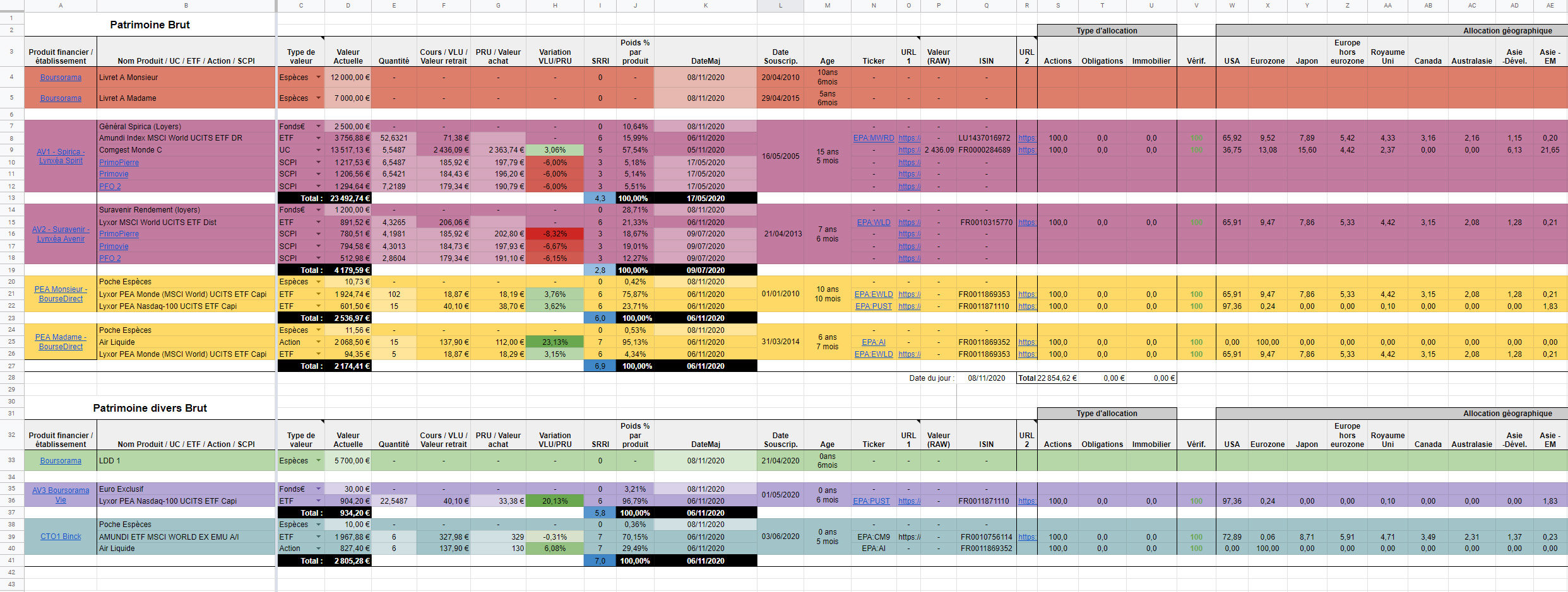

Bon du coup (et en attendant de piquer d'autres bonnes idées à Mitch :p) je suis arrivé à quelque chose qui convient à mon usage. La problématique ucompte a été l'occasion de revoir tout le fichier avec une idée de simplification pour la partie gestion de patrimoine (j'ai beaucoup d'autres choses dedans maintenant).
Ca donne ça :
Feuille de suivi :
https://zupimages.net/up/20/45/k5o3.jpg
Feuille de travail :
https://zupimages.net/up/20/45/m261.jpg
https://zupimages.net/up/20/45/eyvl.jpg
Feuille de suivi des TRI :
https://zupimages.net/up/20/45/q9jw.jpg
Feuille Historique : pas de changement
Voilà, ce que ça donne (les chiffres sont bien évidemment totalement fictifs, comme les investissements d'ailleurs) :D
Message édité par waylan le 08-11-2020 à 13:29:41
Mince alors: t'es plus avancé que moi.  [:zeleyou:3]
Comment tu fais pour récupérer les données d'allocation géographique ?
Message édité par Mitch2Pain le 08-11-2020 à 14:01:51
Elles sont pour le moment rentrées à la main en attendant de trouver une solution fiable ET pas trop gourmande pour ne pas alourdir le doc.
Et si je ne trouve rien pour automatiser, les allocations ne changeant pas du tout au tout tous les jours et bien ça restera comme ça, et je ferai une maj manuelle une ou deux fois par an.
Message édité par waylan le 08-11-2020 à 14:15:54

Par ailleurs j’ai eu une idée en travaillant sur le gsheets hier : on pourrait mettre en place une formule pour actualiser automatiquement le nombre d’UC possédées en impactant les frais via une formule. Actuellement, je suis obligé de mettre à jour la colonne « Quantité » (= nombre d’UC) régulièrement, pour suivre les frais pratiqués par l’assureur.
https://i.imgur.com/gbLpd67.png
À l’avenir, on pourrait les prendre en compte automatiquement en faisant quelque chose comme
Code :
  1. =G8*0,995^(DATEDIF(Ouverture_du_contrat;Date_Du_Jour;"M" )/12)
où G8 contient la quantité initiale d’UC, pour le cas où les frais de gestion d’UC sont de 0.5% par an.
Ça pourrait même permettre de faire une colonne « frais cumulés » en plus, pour voir à quel point les assureurs se gavent :o
Message édité par Gosferayn le 08-11-2020 à 21:41:19

Le gsheet de l'enfer même à force :o
@Gosferayn :
Par contre si tu ré-investis régulièrement sur ta ligne ça ne marche plus, et même en passant à un truc du genre :
Code :
  1. =G8*0,995^(DATEDIF(Date_Investissement;Date_Du_Jour;"M" )/12)
Il faudrait une ligne différente par abondement pour une même UC. Ca risque de vite devenir un sacré bazar non ?
Ou je passe complètement à côté de quelque chose ? :D
Edit:
Quoique ça peut se faire en fait :
Code :
  1. =Quantité_Investie*0,995^(DATEDIF(DateMaj;Date_Du_Jour;"M" )/12)
A chaque ré-investissement il suffit de mettre à jour la case Quantité_Investie avec la valeur du nombre d'UC possédé d'après le relevé de l'assureur et la case DateMaj avec la date de valeur dudit relevé.
Impec :)
Message édité par waylan le 08-11-2020 à 23:27:58

Oui, ça marche nickel, merci pour ton Edit :jap:
je vais implémenter ça chez moi prochainement :)
Seule déception, quand on met à jour ce sera un enfer de garder trace de tout l’historique des frais payés, tant pis pour cette idée :(
Message édité par Gosferayn le 09-11-2020 à 16:56:04
