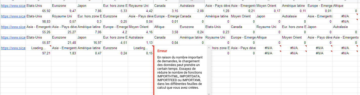

Posté le 06-11-2020 à 11:21:54  profilanswer
Une solution serait de récupérer les données et les en-têtes dans une feuille de travail séparée, puis de jouer avec des LOOKUP pour aller chercher la donnée correspondant à la zone géographique de chaque ligne.
https://zupimages.net/up/20/45/txa1.png
Malheureusement il semblerait que le nombre de IMPORTXML dans une feuille soit limité  [:nplusdeux:1]
Je n'ai pourtant que 5 lignes ...
EDIT: en attendant la donnée fini par monter.
Message édité par Mitch2Pain le 06-11-2020 à 11:24:02
Je me suis heurté à ça hier soir oui. Ca complique les choses de manière importante :(

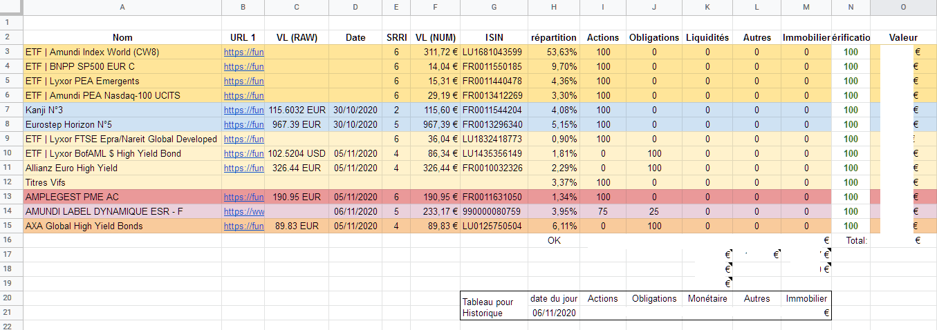

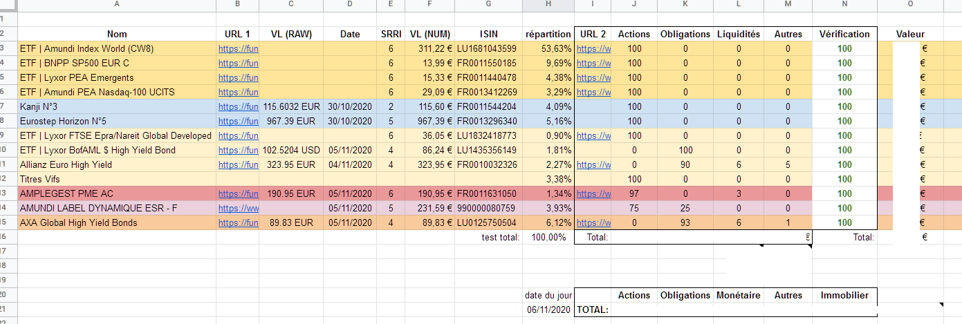

Mitch2Pain
Posté le 06-11-2020 à 17:26:26  profilanswer
La nouvelle worktable ressemblera à ça:
https://zupimages.net/up/20/45/wkfc.png
Beaucoup plus simple que l'ancienne et plus efficace.
Il faudra continuer vers la droite du tableau pour ajouter la répartition géographique et sectorielle.
Message édité par Mitch2Pain le 06-11-2020 à 17:29:16

je propose la chose suivante : on récupère trois fois la valeur via trois sites différents avec
Code :
  1. https://www.quantalys.com/Fonds/53597
  2. =REGEXEXTRACT(IMPORTXML(A8;"//div[contains(@class,'vl-box-devise-value')]" ); "[0-9]+.[0-9]+" )
  3. https://www.morningstar.fr/fr/funds [...] F0GBR065P8
  4. =VALUE(SUBSTITUTE(REGEXEXTRACT(IMPORTXML(A9; "(//td[@*='line text'])[1]" ); "[0-9]+.[0-9]+" );".";"," ))
  5. https://funds360.euronext.com/opcvm [...] -yield-r-c
  6. =VALUE(SUBSTITUTE(REGEXEXTRACT(IMPORTXML(A10; "//p[@id='lastVL']" ); "[0-9]*\.[0-9]+[0-9]+" );".";"," ))
suivi de
Code :
  1. =IFERROR(C8;IFERROR(C9;C10))
pour avoir une valeur à coup sûr :o
résultat :
https://i.imgur.com/79bdDRl.png
EDIT : j’ai trouvé plus compact :
en première case, les 3 URL, séparées par exemple par un @
Code :
  1. https://www.quantalys.com/Fonds/53597@https://www.morningstar.fr/fr/funds/snapshot/snapshot.aspx?id=F0GBR065P8@https://funds360.euronext.com/opcvm/fiche/allianz-euro-high-yield-r-c
puis pour récupérer une valeur sans erreur parmi les 3 :
Code :
  1. =IFERROR(VALUE(SUBSTITUTE(REGEXEXTRACT(IMPORTXML(index(SPLIT(A15;"@" ); 0; 3); "//p[@id='lastVL']" ); "[0-9]*\.[0-9]+[0-9]+" );".";"," ))
  2. ;IFERROR(VALUE(SUBSTITUTE(REGEXEXTRACT(IMPORTXML(index(SPLIT(A15;"@" ); 0; 2); "(//td[@*='line text'])[1]" ); "[0-9]+.[0-9]+" );".";"," ))
  3. ;VALUE(REGEXEXTRACT(IMPORTXML(index(SPLIT(A15;"@" ); 0; 1);"//div[contains(@class,'vl-box-devise-value')]" ); "[0-9]+.[0-9]+" ))
  4. ))
(avec A15 la case contenant les trois URL concaténées)
résultat :
https://i.imgur.com/aSPZFPJ.png
