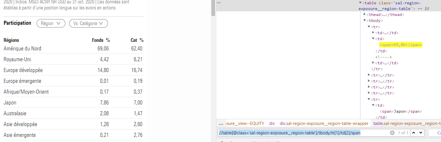

Par contre pour la répartition géographique je suis bien embêté car la page n'affiche que les 5 premières régions  :sweat:
Il faudrait que je fasse du rétro-engineering sur le code de ucompte pour comprendre où petiteFraise allait récupérer les données  :??:

J'ai trouvé la page avec le détail des données géographiques: https://www.morningstar.fr/fr/etf/s [...] entType=FE
Par contre le XPath "brutal" ne fonctionne pas: =IMPORTXML(A80;"/html/body/div/div/div[2]/div[1]/div[5]/div[1]/div/div/div[3]/div/div[2]/sal-components-mip-region-exposure/div/div[2]/div/div[1]/div/div[1]/table/tbody/tr[1]/td[2]/span" )
Il va falloir écrire une requête intelligente :sweat:

Mitch2Pain
Posté le 04-11-2020 à 11:15:02  profilanswer
https://zupimages.net/up/20/45/ts0e.png
Je teste ma requête XPath dans le module developpeur de Chrome: ça fonctionne.
Mais dans un IMPORTXML dans Spreadsheet ça ne remonte rien  :??:

Posté le 04-11-2020 à 12:32:13  profilanswer
Même problème...
Ce ne serait pas les balises dynamiques qui posent problème à l'importxml par hasard ?
Aucun souci pour récupérer ce qu'on veut sur la première page, donc je ne vois pas trop ce qui peut bloquer d'autres que ces fameuses balises sur la page qui nous intéresse.
Par contre j'ai regardé le parser d'ucompte, il récupère les valeurs via des balises que je suis incapable de retrouver dans la page de Morningstar. Il marche encore en vrai le parsing???
n°61234493
Mitch2Pain
Posté le 04-11-2020 à 13:16:30  profilanswer
je pense que le parsing de ucompte ne fonctionne plus depuis un moment: car les données du CW8 remontées ne correspondent pas à celles de Morningstar.
n°61234632
Posté le 04-11-2020 à 13:25:04  answer
En fait il faudrait sans doute un script qui aille cliquer sur la sous-table « Region » pour l'afficher et que le Xpath fonctionne. Mais là il faut sans doute abandonner l'idée de faire ça avec un simple IMPORTXML.
