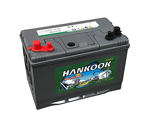

Bonjour à toutes et tous,
Mon projet est (un jour)  d'être autonome au max en matière de prod d'énergie. Sauf que j'habite près de Lille et que l'investissement ad-hoc serait putain d'important.
De ce fait je vais y aller crescendo et déjà commencer par avoir un petit apport en énergie solaire , de quoi alimenter l'élec de la chaudière à gaz le temps d'une coupure de courant (j'ai déjà du acheter un groupe électrogène en urgence pour ne pas me les cailler et ne pas perdre ce qu'il y avait dans les frigos et congélos, les coupure pouvant durer plusieurs jours grâce au résal ancien de Lille ).
Le groupe électrogène, cay bien, mais ça fait du bruit (surtout pour la nuit).
Je dispose de plusieurs toitures sur lesquelles mettre des panneaux , mais celles-ci n'ont pas les mêmes expostions / masques , etc.
Je veux donc faire quelques tests de placement,et de rendement  sur 1 an environ(vu que je partirais bien sur ce type de panneaux je pourrais en ajouter en fonction du temps afin d'étaler le coût d'installation).
Pour démarrer l'installation, je prendrais :

une batterie à décharge lente hankook 12v 90Ah (C20), 550 cycles
https://images-na.ssl-images-amazon.com/images/I/41PVJnGD0dL.jpghttps://www.amazon.fr/gp/product/B0 [...] PVBV&psc=1

Quelques questions  : dois-je prévoir des fusibles sur l'installation?
comment créer le breaker de l'image du fournisseur ? Est ce vraiment nécessaire?
Les 2 panneaux ont un ampérage max  @5,56A , habitant Lille, y-a t'il réellement un risque qu'avec 2 pannals je sois supérieur aux 10A d'entrée max du régulateur (si je lis bien les caractéristiques si avant)?
sur mon 220V (je ne sais pas si mon convertisseur est un pur sinus, ou pas ) , c'est vraiment risqué de brancher un congélo (conso 80W* mesuré prise , 150w en crête) ? Est ce risqué d'y brancher la chaudière au gaz sachant qu'il y a un accélérateur incorporé (80W* en continu) ?
*d'ou les 2 panneaux, en espérant tirer 80W de 200W théoriques , je sais qu'en hiver, ça va faire juste, mais c'est le principe du test  [:m3e30:4]
Si oui, au pire je rajoute un conv pur sinus @ 50 balles .
Message édité par mlon le 11-11-2018 à 18:08:33

T'inquiète tu seras nettement en dessous de 10A.
Message édité par depart le 11-11-2018 à 21:57:02

les liens sont fournis, mais en gros 180€ de panneaux + 10€ régulateur + 100€ de batterie + 20 € de câbles et connecteurs (il me reste du cable 4mm² donc je verrais si vraiment besoin).
Donc 300€ environ pour faire les tests.
Si les tests sont concluants, je compte mettre 1200€ dans un kit complet 3kw* + en gros 1-2k€ pour les batteries (plutot rolls qui sont à 5k cycles de vie ) .
En très gros avec 16kwh/j je couvre mes besoins sans aucune réduction (en espérant fournir 2kw avec 3kw en grade A) .
Si j'arrivais à faire ça (peu probable que ce soit "aussi facile" ), je me déconnecte du réseau. Et si ça marche vraiment bien, je me chauffe à l'élec (faudrait alors sans doute 6kwc de panneaux, et j'ai les surfaces de toiture pour en faisant un mix plein sud et d'autres orienté à l'est ou ouest (suivant les tests) .
Vue ma conso EDF/gaz ça serait un ROI d'une grosse année...Avec les tarifs actuels.
