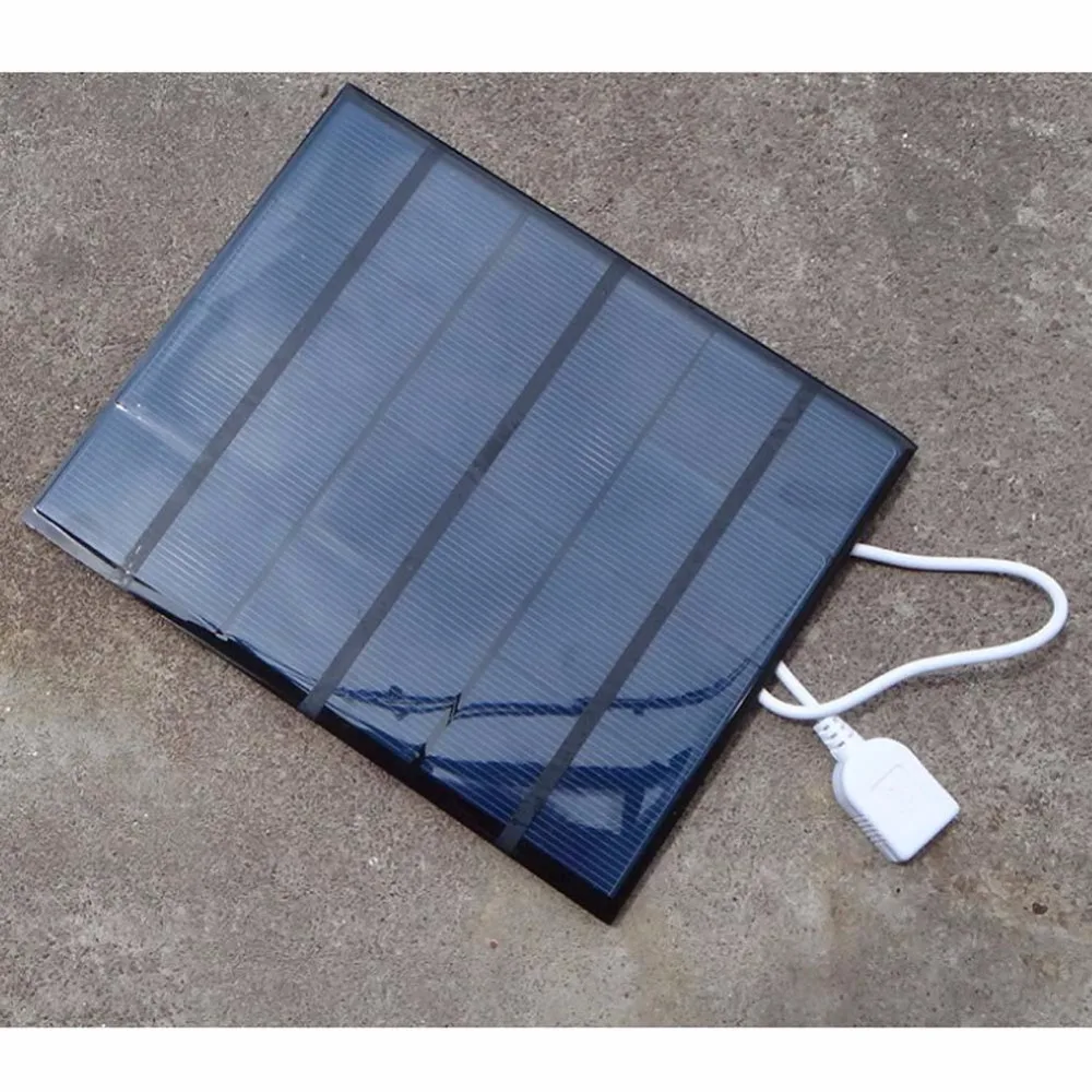

Retour sur le panneau solaire 1er prix de chez Ali :
https://ae01.alicdn.com/kf/HTB1uD8uLpXXXXbwXpXXq6xXFXXXt/New-USB-Solar-Panel-Power-Bank-External-Battery-Charger-For-Mobile-Phone-Tablet.jpg
New USB Solar Panel Power Bank External Battery Charger For Mobile Phone Tablet
Annoncé pour : Operating voltage: 6 v / Power: 3.5W / Work: current 580-600mA
En réalité :  Operating voltage: 4.02 v / Power: 1.73W / Work: current 430mA

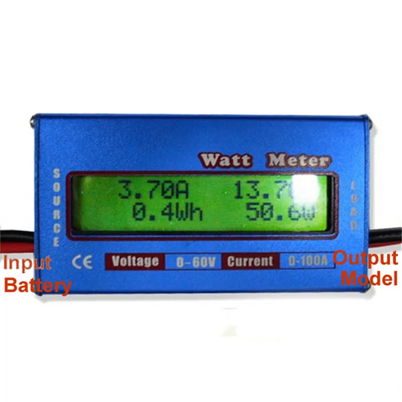

J'ai trouvé aussi un wattmetre/voltmetre qui permettra de contrôler en temps réel la production d’électricité.
https://ae01.alicdn.com/kf/HTB1EkVZLpXXXXbJXVXXq6xXFXXXy/222197722/HTB1EkVZLpXXXXbJXVXXq6xXFXXXy.jpg
Reste plus qu'a me trouver un panneau solaire (de 10 a 100W).

2 watt-mètres comme celui du dessus (c'est top), un entre le panneau et les batteries (pour connaître ma production), et un entre les batteries et les appareils électriques (pour connaître ma consommation), des chargeurs de batterie essentiellement.

J'ai branché un watt-mètre à la sortie du panneau, pour connaître ma production, et un watt-mètre à la sortie des batteries, pour connaître ma consommation ! :)
Au global, agréablement surpris par les performances. Ça produit même quand il y a des nuages (mais pas trop sombres bien sûr).

Avec un watt mètre, tu peux définir le meilleur angle aussi.

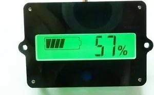

J'ai regardé aussi des batteries AGM entre 18 et 23ah vu qu'elle ne pèse que ~5kg.
J'ai trouvé aussi ce tableau qui permet avec un simple metrix digital de vérifier la charge d'une batterie :
https://ahtrimble.files.wordpress.com/2015/07/powerbox-portable2a.gif
Ou si on veut pas s’embêter, on achète un module comme ça :
https://ae01.alicdn.com/kf/HTB1bmb5IVXXXXaBXFXXq6xXFXXXW/lead-batteries-indicator-Battery-capacity-LCD-Tester-for-12V-Lead-Acid-battery.jpg

Salut à tous,
Je veux faire un truc qui me parait tout con et pourtant je trouve pas d'infos simples sur le net: je veux alimenter en solaire un raspi.
L'idée serait de mettre un panneau sur une batterie type powerbank (j'ai une xiaomi 10kmah, qui fait tourner mon raspi pendant 10h environ) et d'avoir donc un truc autonome. Pour le moment, j'ai une liste de course pompée sur gsx33:
- le panneau:
http://www.ebay.fr/itm/142122441485
- le régulateur avec sortie USB:
http://www.ebay.fr/itm/262328220434
Ca vous parait jouable ?
Merci !
n°48232216
gsx33
Make France great again
Posté le 05-01-2017 à 11:28:12  profilanswer
Il consomme combien ton raspi ?
Il existe des panneaux solaires USB aussi (j'en ai un). Tu pourrais charger et alimenter la powerbank en meme temps.
Message édité par gsx33 le 05-01-2017 à 11:28:32

Sur le raspi il y aurait une carte wifi en usb et une caméra (sur le port dédié). Et il consommerait au max 2A.
Tu peux me donner un lien vers le panneau solaire où tout est intégré (si j'ai bien compris, il sort du courant directement via un port USB ?)
n°48236084
gsx33
Posté le 05-01-2017 à 16:25:05  profilanswer
2A, c'est la conso max de l'alim. Achete un testeur usb pour le vérifier.
AUKEY 14 W 2-Port USB Chargeur Solaire avec SunPower Solaire Panneaux pour iPhone 6 s 6 Plus, Android, Samsung
J'en ai un comme ça, annoncé pour 12W, il n'en fait que la moitié. Un truc que je n'ai pas testé, c'est peut être limité a 6W par port.
