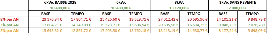

Posté le 14-11-2024 à 13:59:13  profilanswer
J'ai refait mes calculs de rentabilités avec plusieurs facteurs :
- Ajustement de la conso a 6500kWh/AN (Autoconso 34%)
- Une baisse de 9% du kWh en 2025 (ce qui est probable visiblement) puis une hausse de 5%/3%/2% par an
- Un tarif similaire en 2025 puis une hausse de 5%/3%/2% par an
- Un ajout de 7€ par mois pour assurer mes panneaux dans mon assurance habitation (sachant qu'au bout de 6 ans je peux la supprimer étant donné la vétusté de 10% par an, mais bon bref) [:fandalpinee]
- Avec cet ajout d'option de 7€ par mois j'assure également ma PAC Air/Eau, je n'y avait pas pensé non plus :whistle:
https://rehost.diberie.com/Picture/Get/f/328223
Si je prends le temps de rentabilité (25 ans) pour chaque projet en me basant sur l'option TEMPO et 3% par an :
- 6kWc BAISSE 2015 : 12 ans (+14 051,09 €)
- 6kWc : 12 ans (+15 417,54 €)
- 8kWc : 13 ans (+16 315,35 €)
- 3kWc sans revente : 8 ans (+7 026,78 €)
Tableau avec les calculs ici : https://docs.google.com/spreadsheet [...] sp=sharing
L'option TEMPO reste hasardeuse pour les prochaines années, on ne sait pas comment elle va évoluer ces prochaines années (rappel : -15% en 2022 là ou le tarif BASE a fait +8%) mais ça donne une base de calcul tout de même.
Je pense que je vais me lancer dans l'aventure en 6kWc avec Octopus, vous pensez que je suis débile ? :o
Rappel du projet :
https://rehost.diberie.com/Picture/Get/r/324659
Message édité par actarusprinced'euphor le 14-11-2024 à 15:42:09
n°71885932
lazer127
Posté le 14-11-2024 à 18:48:47  profilanswer
Non, vas-y, fonce.
Je suis sérieux :)
La seule difficulté du projet, c'est de sortir 12 k€, mais si tu les as, il n'y a pas à hésiter.

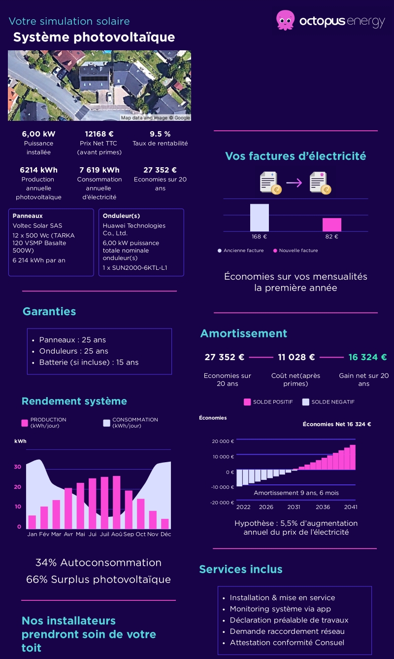

Posté le 15-11-2024 à 16:49:19  profilanswer
Pour du clé en main (normalement tu payes, tout se passe bien et tu commences à en bénéficier) c'est vraiment pas mal.
Je suis en pleine réflexion également donc merci pour le tableur c'est une bonne base d'éval. que je vais pouvoir réutiliser.
Concernant Octopus, je les ai consulté. Réponse :
Malheureusement, nous ne pouvons donner suite à votre demande car votre adresse ne se situe pas dans notre périmètre d’intervention.
Et pourquoi cela ?
Chez Octopus Energy, nous avons choisi de ne pas faire appel à des sous-traitants pour vous assurer une qualité d'installation irréprochable.
Nos techniciens installateurs sont salariés par Octopus Energy et formés dans nos centres de formation.
Et parce que chez Octopus Energy nous prenons soin de nos équipes, nous souhaitons permettre à nos techniciens de rentrer chaque jour chez eux, limitant ainsi notre périmètre d’intervention.
=> c'est con pour moi mais c'est plutôt un point fort pour Octopus et donc pour toi.
Selon moi c'est la seule chose qui manque à l'analyse, l'actualisation du coût de l'investissement.
Je sais qu'on est plus entre techs que financiers ici mais qd on en est à faire des Excel avec autant de cases comprenant des € dedans ce n'est plus possible de faire l'impasse.
Si on injecte cela dans l'hypothèse 6kWc BAISSE 2025 et augmentation 3% avec l'hypothèse d'un rendement net moyen de 3% (placement de base SANS risque de perte de capital actuellement un simple livret A) :
https://i.ibb.co/NmwXrpF/octo.png
Le Payback passe 12 à 21 ans.
Cela ne laisse plus que 4 ans pour un calcul de ROI avec du matériel sous garantie et un gain de 2 579€ au bout de 25 ans.
Ce rallongement est en soit pas un hard stop (on peut espérer une durée de vie du matériel plus longue) mais peut avoir des conséquences selon la configuration.
Si par exemple on sait que le toit nécessitera une rénovation avant les 25 ans car il est déjà ancien la dépose et repose de l'installation solaire finira de bouffer le ROI.
