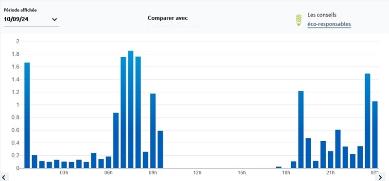

dpnose
Posté le 11-09-2024 à 09:02:13  profilanswer
aldayo a écrit :
Normalement, mais ça marche mal chez moi, faut mettre une prise Shelly sur le kit P&P et l’appli de MYEM montre les deux.
Sinon, faut un Shelly EM avec deux pinces ampèremétrique (une sur le compteur, une sur les panneau)
Ok merci :)
Je pense que je vais laisser passer l'hiver, installé les panneaux sur mon compteur et après je ferais le point sur ça.
Au final, on voit que sur la journée d'hier, avec une production de 4,32 KWh, j'ai effacé mon talon sur une bonne partie de la journée :

Posté le 11-09-2024 à 09:04:21  profilanswer
Ton talon est inférieur à 200w donc avec un kit de 2 PV de 400wc, c’est normal.

n°71506602
dpnose
Posté le 11-09-2024 à 12:07:51  profilanswer
Oui oui c'est logique.
C'est juste qu'on le voit bien sur la courbe chez ENEDIS. Ca fait toujours plaisir :o
