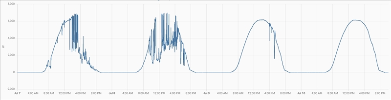

joce a écrit :
Il fait enfin beau, mais l'impact de la chaleur est clairement visible sur le pic de production vs quand il fait moche.
https://rehost.diberie.com/Picture/Get/r/299794
c'est le 1er jour de ton graph le pic de chaleur?

Posté le 11-07-2024 à 08:35:55  profilanswer
les 3ème et 4ème, on voit qu'ils montent bcp moins haut que les 2 premiers

n°71041542
the_skwi
Posté le 11-07-2024 à 09:43:51  profilanswer
ok en effet, ça passe d'un 7 théorique à 6kw
j'avais peur que la chaleur fasse le drop monstrueux vers 3kw du 1er jour avec une quelconque mise en sécurité d'un microonduleur (je n'ai pas encore de panneaux donc pas d'xp sur les graphs liés :p)

chrispc
Posté le 11-07-2024 à 10:32:19  profilanswer
Le plus important c'est que la courbe soit la plus lisse possible.
Si il fait beau mais que tu as des pics à 7kW qui dure 10s, tu produiras moins que du constant comme ta 4ème courbe qui est parfaite :o
Chez moi avant les pluies de boue : maximum 4kWc observés.
Après les pluies de boue : maximum 3.8kWc.
Après les pluies de boue et du fait des températures + élevées : maximum 3.6kWc (et encore j'avais donné un coup de jet ce WE pour un peu nettoyer les panneaux)
'tain c'est sensible ces panneaux solaires :o
Je fais les même observation donc ça me rassure un peu.
Encore que comme déjà évoqué, je n'ai constaté strictement aucun changement de prod entre avant et après le coup de jet d'eau).
C'est dingue ce que le chaleur bride le bordel quand même.

Quand vous dites que la chaleur bride, vous parlez du MO ou du panneau ?
Les deux, sachant que la puissance des panneaux (Wc) sont données pour 20 °C sur la cellule et une irradiation de 1000W/m² alors que la valeur de fonctionnement classique est plutôt une Température de 40 °C sur la cellule par exemple un panneau Trina de 420 WC en valeur standard donne simplement 320 Wc en réalité sous 42 °C (valeur NOCT), les onduleurs aussi doivent évacuer la chaleur et c'est plus compliqué lorsqu'il fait 30/40 .
https://static.trinasolar.com/sites [...] _A_web.pdf
