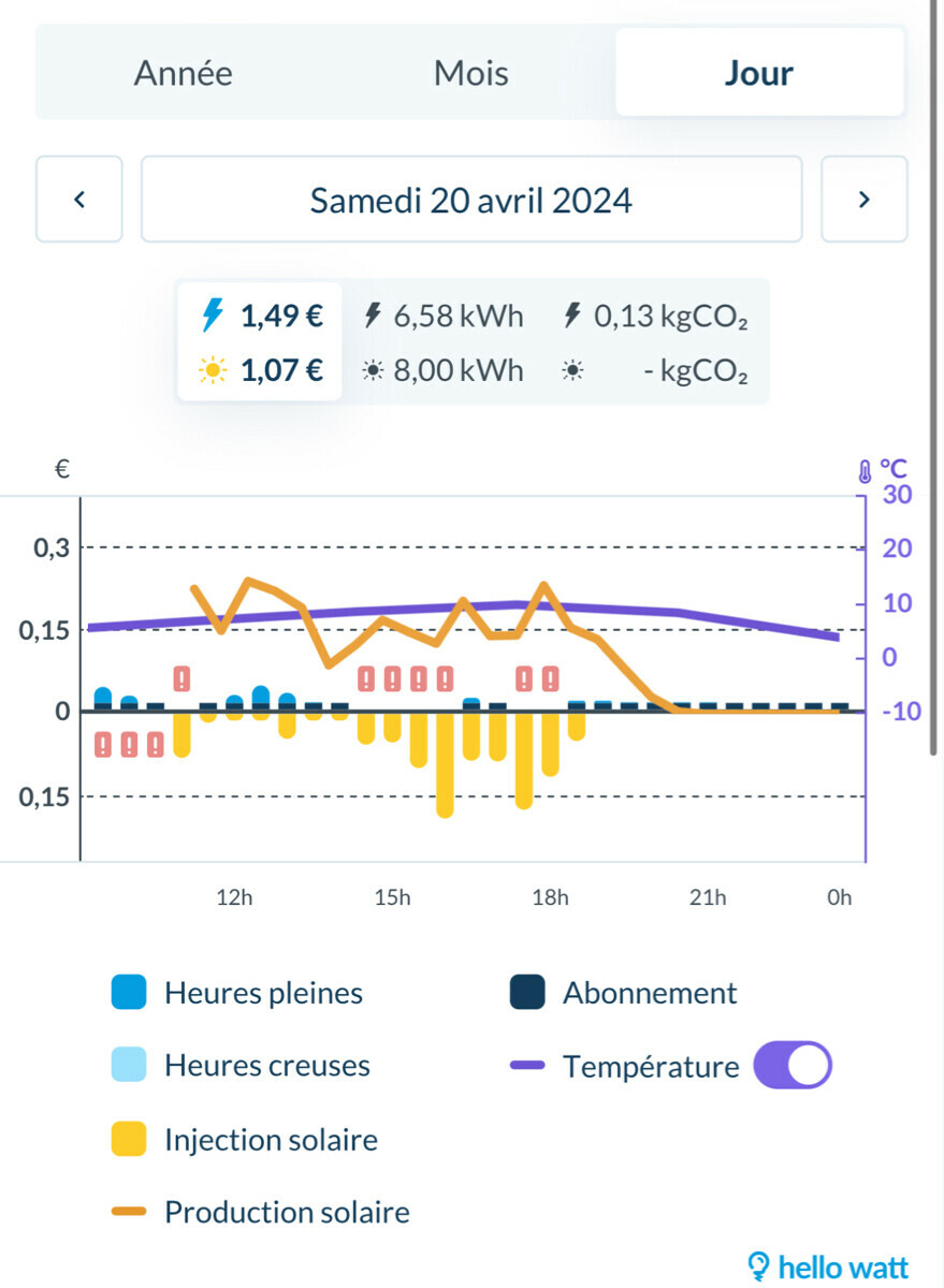

Big Blue a écrit :
Puis le problème c’est pas vraiment la puissance de production solaire aujourd’hui :o
en parlant de production solaire, je me suis aperçu que le 19 j'avais dépassé les 50 kWh produit (50,3 pour être exact)  [:youpi]

n°70493180
Pascal_974
Posté le 22-04-2024 à 08:40:02  profilanswer
Bonjour,
Pour une demande de raccordement à Enedis réalisée par mon installateur, production avec injection du surplus,
-demande déposée le 09/04
-mise en service réalisée le 18/04
-clotûre de la demande prévue le 12/07 -> pas sûr de comprendre ce délai de 3 mois.
Sur le Linky, j’ai bien une production d’injection de 879kWh.
Dans Hellowatt, je vois que j’ai une injection solaire depuis quelques jour alor que je n’avais aucune donnée avant.
https://img3.super-h.fr/images/2024/04/22/snapshot_16807d0cd25636d28066c.jpg
Mon installateur avait déjà fait une demande en Novembre 2023, le mois de mon installation mais le consuel batterie prenait trop de temps, donc il a fait une nouvelle demande sans batterie…
Je ne suis pas sûr de comprendre à partir de quand EDF-OA va me payer l’injection du surplus.
Message édité par Pascal_974 le 22-04-2024 à 08:59:34
