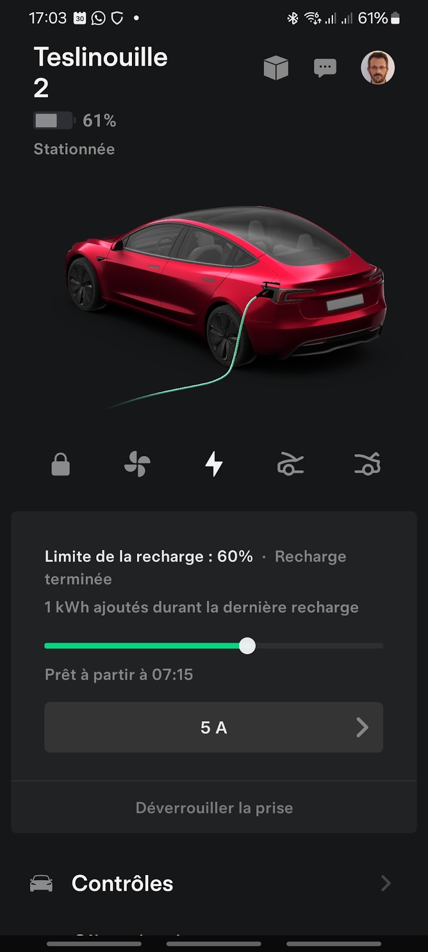

Posté le 30-01-2024 à 15:58:32  profilanswer
lazer127 a écrit :
6A c'est le mini de tous les chargeurs, c'est la norme de recharge des VE qui veut ça
EDIT : et encore, j'ai entendu dire que certains (vieux ?) VE ne démarraient pas en dessous de 8A, mais je pense que tous les chargeurs embarqués de VE modernes sont bien à 6A.
Et 32A maxi en monophasé, soit 7.4  kW
En tri sur tesla model 3 c'est mini 5A * 3 et max 16A * 3
Protèges carnets personnalisés & accessoires pour bébé
Tu es sûr pour le 3 x 5 A mini en triphasé ?
Parce que la norme SAE J1772 utilise un fil pilote pour négocier le courant de charge (signal qui prend en compte la largeur de cycle PWM), et c'est 6A minimum par phase.
D'après ce forum on peut descendre en dessous à l'aide d'un protocole numérique PLC (courant porteur de ligne CPL en français), mais je manque d'information sur la possibilité avec les chargeurs / voitures qui le supportent :
https://forums.automobile-propre.co [...] ble-38302/
Message édité par lazer127 le 30-01-2024 à 16:38:31
n°70016391
joce
Architecte / Développeur principal
"BugHunter"
Posté le 30-01-2024 à 17:04:33  profilanswer
yep
https://rehost.diberie.com/Picture/Get/r/250584
(il n'y a pas de fil pilote sur les chargeurs Tesla)
Message édité par joce le 30-01-2024 à 17:05:50

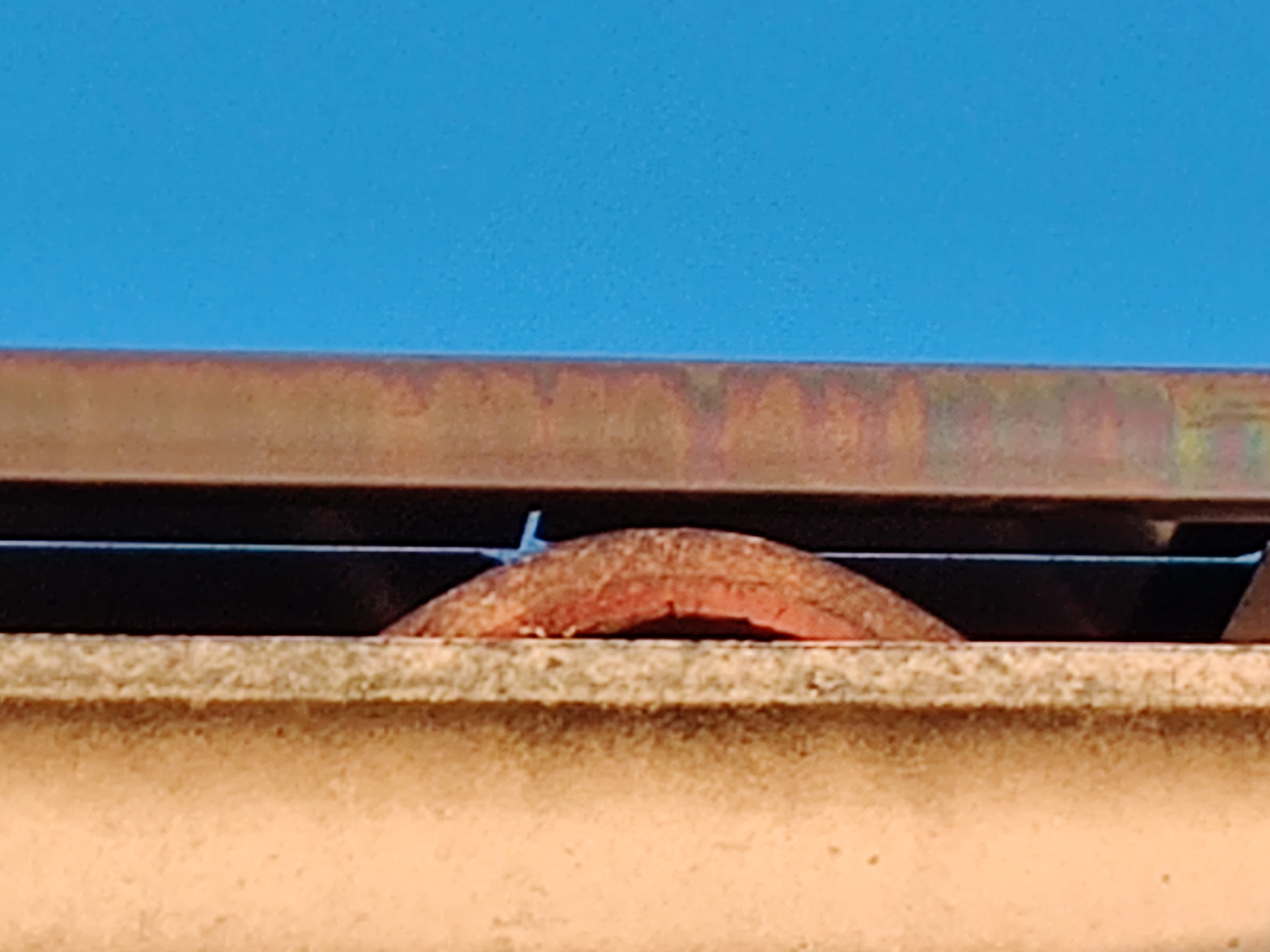

ionik
Posté le 30-01-2024 à 19:54:08  profilanswer
J'ai mes panneaux qui se teinte comme de la rouille (c'est bien de l'alu)
C'est quoi ? Ça vous le fait ? C'est un peu moche quand même ....
https://rehost.diberie.com/Picture/Get/r/250621

arylol a écrit :
L'appli limite à 5a mais en automatisation tu peux mettre 3*1.
Faut que je teste, je sais pas si c'est très recommandé de mettre moins ?
n°70018428
lazer127
Posté le 30-01-2024 à 22:42:07  profilanswer
ça ne fera pas de mal, mais de ce que j'ai compris de discussions passées, plus tu charges lentement, plus le rendement s'effondre.
En effet, lors de la charge, la voiture est alimentée, son chargeur, l'électronique, etc, a une consommation fixe.
Donc plus tu charges à courant élevé, plus ces pertes fixes deviennent minoritaires face à l'énergie stockée dans les batteries, mathématiquement le rendement s'améliore.
Reste que si tu veux charger en exploitant le surplus solaire, tu as tout intérêt à ajuster le courant au plus juste, puisque de toute façon, perte ou pas perte, c'est de l'énergie "gratuite" (dans un scénario d'autoconsommation pure, si on considère que le surplus n'est pas valorisé auprès d'EDF-OA, USE, ... ou JPME :o )
Si en revanche tu charges depuis le réseau, la nuit en HC par exemple, autant charger au courant max disponible en fonction de l'abonnement.
Exemple : pour 50 kWh soutirés du réseau, mieux vaut charger pendant 5h à 10 kW, que pendant 10h à 5 kW.
Dans tous les cas ça reste des courants suffisamment faibles pour ne pas endommager la batterie (il y a débat sur les chargeurs rapides en courant continu, genre 100 kW, là c'est différent, est-ce ça abime ou non, je lis tout et son contraire...)
n°70018502
arylol
Posté le 30-01-2024 à 22:53:38  profilanswer
Comme dit au dessus ca craint pas c'est juste pas tres rentable mais difficile d'avoir des datas précis surtout a des amperages aussi bas.
J'ai envie de dire que si Elon a décidé que c'etait 5A mini il a forcement raison  [:muskelon:3]
n°70018711
joce
"BugHunter"
Posté le 30-01-2024 à 23:36:34  profilanswer
attention 5A en tri ca fait 15A quand même :D
n°70018714
joce
"BugHunter"
Posté le 30-01-2024 à 23:38:20  profilanswer
USE et batterie virtuelle dans mon cas donc oui ca peut ne pas valoir le coup en fonction du rendement.
Aujourd'hui j'ai consommé 63% de ma prod solaire, et j'étais à 20% d'autoconso
Message édité par joce le 30-01-2024 à 23:39:50
n°70018938
arylol
Posté le 31-01-2024 à 07:10:43  profilanswer
5a ampère en mono ofc 2 en tri  :jap:
n°70019065
joce
"BugHunter"
Posté le 31-01-2024 à 08:05:45  profilanswer
Même en tri ca descend pas en dessous de 5A par phase sur l'app (soit 15A)
n°70019069
arylol
Posté le 31-01-2024 à 08:07:25  profilanswer
Oui je sais je me branche en tri sur des bornes publique ^^ je parlais par l'API
