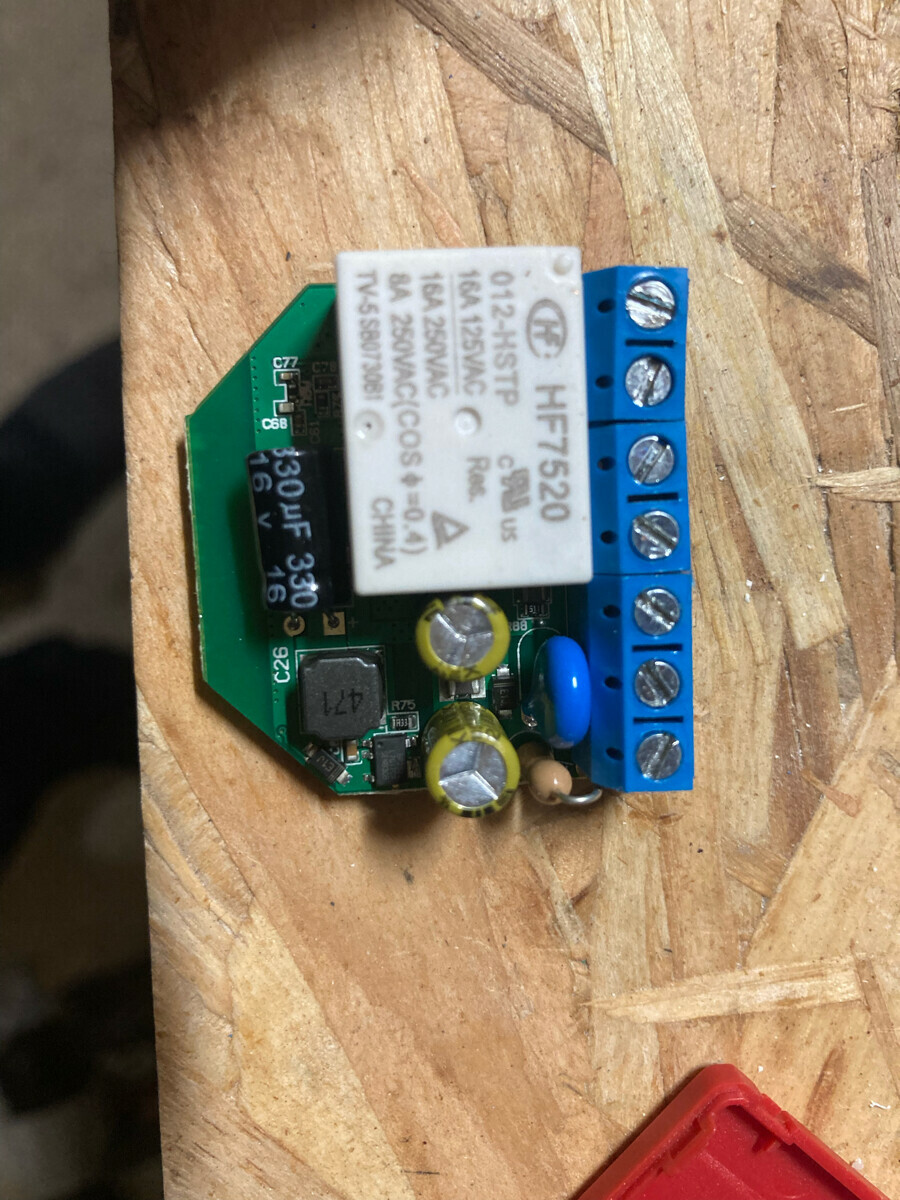

cs205
Posté le 17-01-2024 à 17:29:54  profilanswer
Big Blue a écrit :
Vaut mieux un contacteur 25A entre les deux  :whistle:
Ça tient pas longtemps la charge un relai connecté, même les Shelly finissent par cramer :o
normal dans les shelly c'est un relai miniature type HF 7520 donné pour 10A en 250VAc ( données constructeur) effectivement il vaut mieux lui faire commander un contacteur , d'ailleurs c'est dommage
qu'il n'ait pas prevu un contact inverseur , pour avoir un contact 1 NF j'ai dû changer ce relai pour que ma domotique en l'activant les jours rouges me coupe la PAC ;)
tu parles des mini ?
parceque les "normaux" leur fiche technique c est bien 16A
Message édité par d@kn1ko le 17-01-2024 à 17:35:56
dans mon shelly pm c'est un HF 7520 standard , voici la doc constructeur si effectivement tu tentes les 16 A le truc va pas durer longtemps à mon avis ne pas depasser les 5/6 A:
https://i.servimg.com/u/f19/18/75/20/42/2024-010.jpg
Sheely 1 pm ?
J ai démonte un shelly 1pm+ (bornier casse)c’est bien un 16a comme les specs l annonce
Sur les 2.5 et 2pm ca doit etre des 10
Sur les minis des 10https://img3.super-h.fr/images/2024/01/17/snapshot_282475249399bc5a9fb07927a.md.jpg
Message édité par d@kn1ko le 17-01-2024 à 18:50:11

d@kn1ko a écrit :
Sheely 1 pm ?
oui j'ai absolument le même (hf 7520) sur un 1pm, d'ailleurs comme je le dit plus haut je l'ai dessoudé pour mettre un omron 1 NF , mais que croire quand on regarde la doc ...........?
https://i.servimg.com/u/f19/18/75/20/42/modif_10.jpg
dans ta capture, on voit deux références
le tiens c est un shelly 1pm 1er gen moi un gen2.
et meme les shelly 1pm 1er gen sont certifié 16a a moins qu'il y ait eu un jour des versions 10a mais j'ai pas assez de connaissance pour savoir
Message édité par d@kn1ko le 18-01-2024 à 11:17:41
