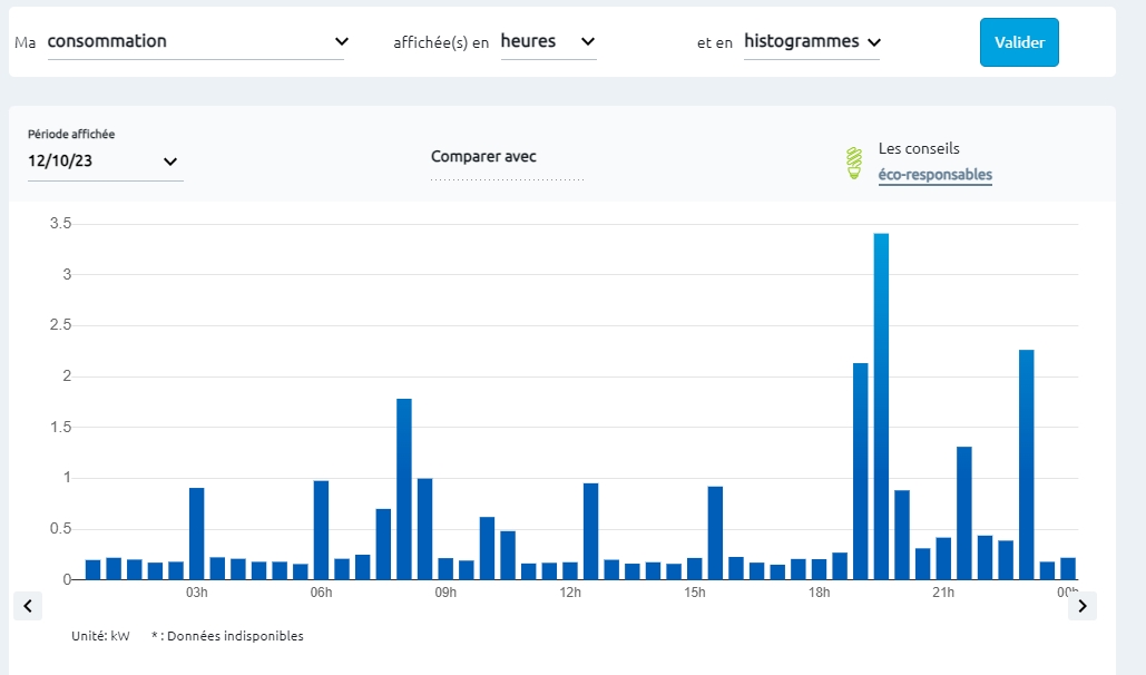

vinko
Posté le 31-10-2023 à 11:14:22  profilanswer
J'en profite tant que ca parle ECS. J'ai reçu un technicien d'une entreprise RGE très axée sur les ENR pour mon projet de 3Kw.
D'après lui 3KW ce serait insuffisant pour une maison tout elec (talon de 210 w) , surtout avec un ballon elec de 300L . Pour lui le ballon bouffera toute la conso des panneaux et que ca vaut pas le coup.
Faudra optimiser la production d'eau chaude (thermo dynamique ou autre), avant de se lancer .
Le ballon a été remplacer y a 2 ans (un Sauter steatite) et qui plus est, il est situé dans une pièce chauffé, dans une cloison de placard entre la SDB et une chambre avec de la laine de verre (pensé 1er propriétaire).
Voici une capture Enedis pour une journée normale de semaine. Pour moi les pics régulier d'environ 1Kw c'est le chauffe eau qui bosse non ? On n'a pas de tarif HP/HC
https://rehost.diberie.com/Picture/Get/r/220385
ancien feed : http://forum.hardware.fr/hfr/Achat [...] 3705_1.htm
Ton "technicien d'une entreprise RGE" ne connait pas le concept du routeur solaire  :sweat:
3 kWC c'est largement trop pour chauffer de l'eau d'un ballon 300L de 3 kW.... surtout avec un talon aussi bas.
Car ton technicien, il raisonne en puissance instantanée nominale, et pas en énergie récupérée par le routeur, tout au long de la journée....
Message édité par lazer127 le 31-10-2023 à 11:20:48
