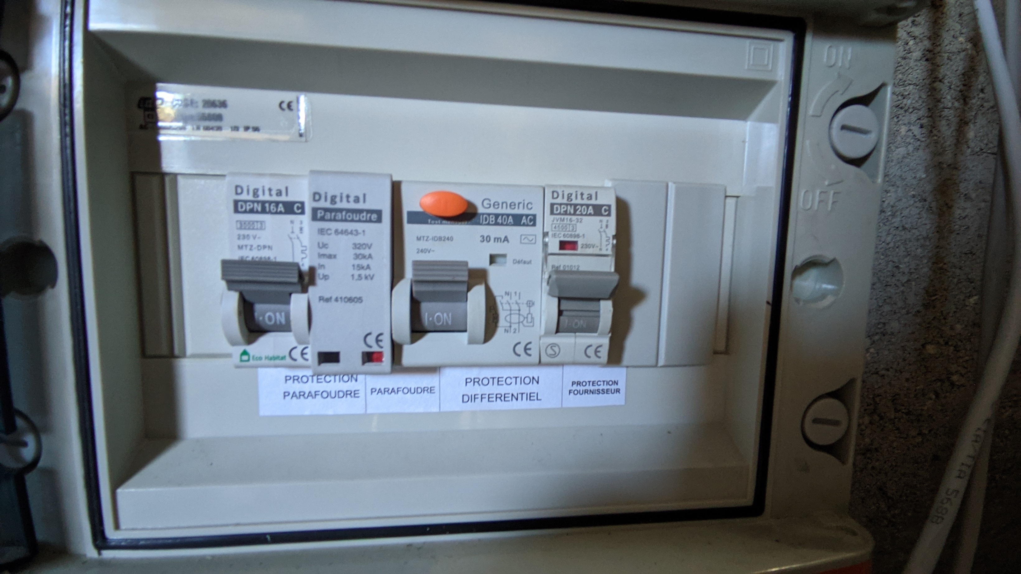

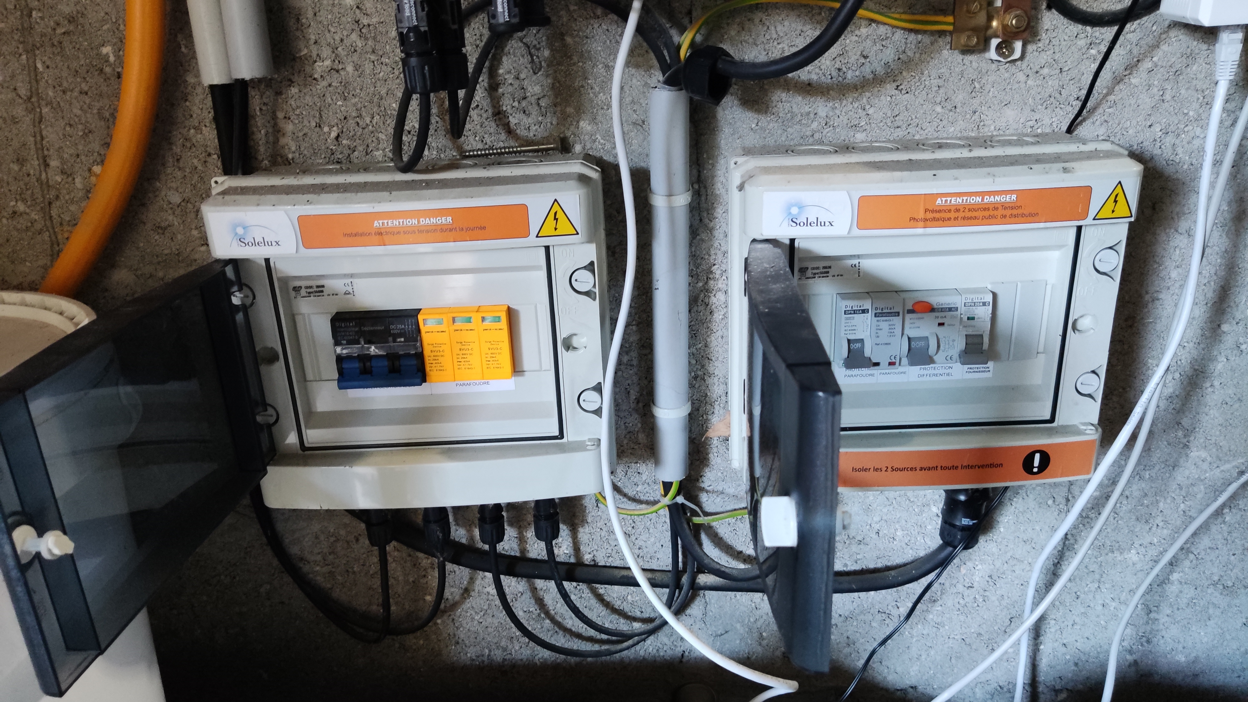

Dephi a écrit :
Celui de droite qui controle l'onduleur
https://rehost.diberie.com/Picture/Get/t/220004
le voyant rouge sur le parafoudre ca n'annonce pas un pbr ?
pour rappel, l'installation a été faite par les anciens proprio, pas vu l'installation donc
https://www.digital-electric.com/pr [...] =08112&sc=
en tout cas la artouche du parafoudre est à changer.
pour info ces parafoudres se dégradent tout seul. C'est un peu le bordel, c'est un système qui met tout en court circuit quand la foudre arrive (avec un MOV), pour essayer que le courant ne voyage pas trop. évidemment un court circuit de bonne qualité ça pose des petits problèmes au quotidien, donc il y a aussi souvent des fusibles en série, l'idée c'est que la majorité de l'énergie passe dans le court circuit, le temps que les fusibles se coupent, puis tout est hors circuit ensuite.
Le pb c'est qu'avec le temps les MOV ont tendance à s'ouvrir tout seuls, et ça pose des pb mais les fusibles sont là, et ils claquent, et au final pas de bobo, mais la cartouche est foutue sans que la foudre soit venue. Mais normalement un parafudre futu ne fait rien sur le reste du circuit, il perd juste sa capacité à faire un court circuit vers la terre, mais il a aucune influence.
trainoo.com, c'est fini

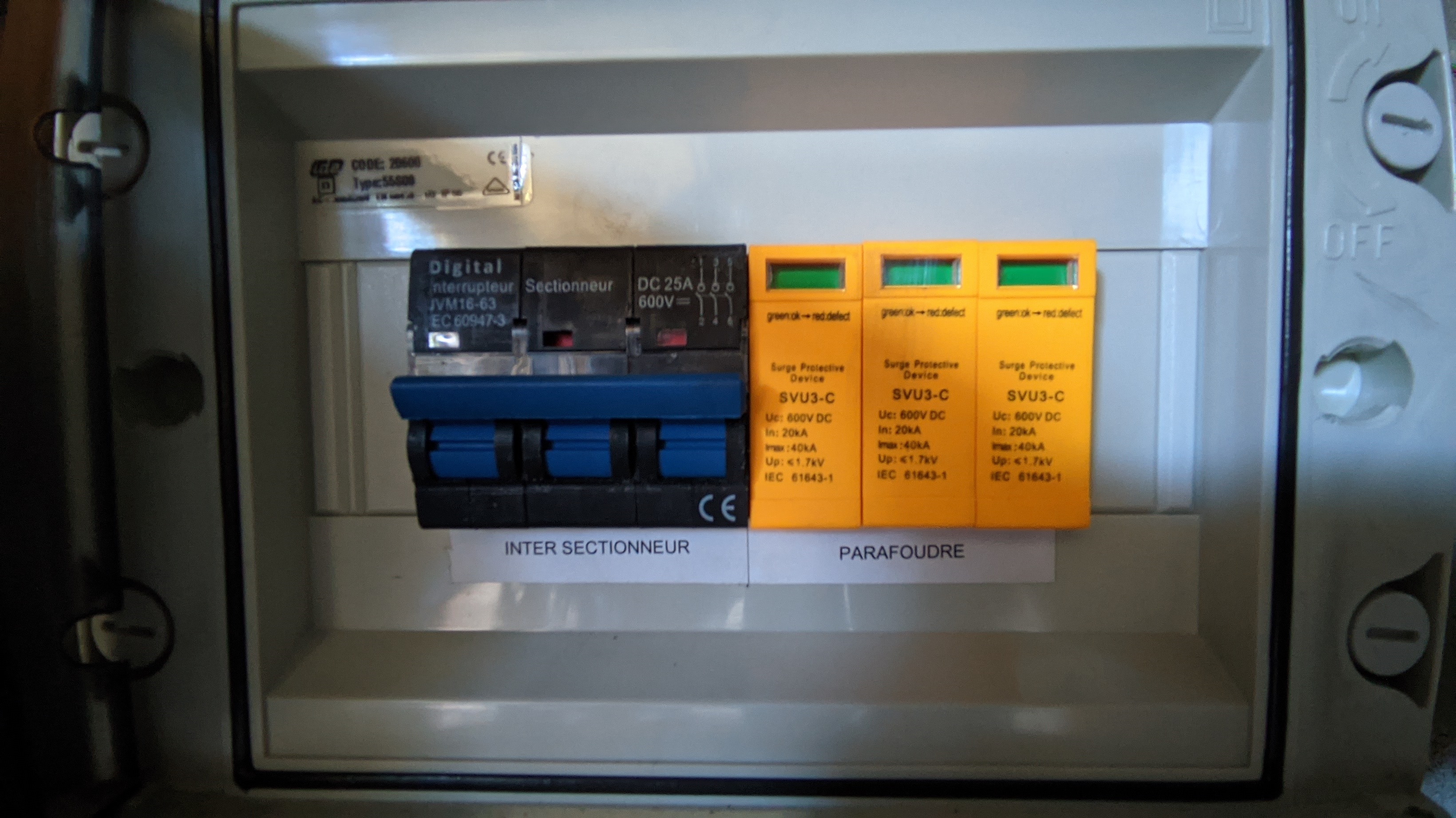

Dephi
Posté le 29-10-2023 à 18:14:23  profilanswer
Merci all  :jap:
Je comprends que
boitier gauche = DC (en sortie des panneaux)
boitier droite = AC
J'ai essayé en disjonctant le parafoudre sur le boitier AC, meme résultat
Je vais essayer de changer la cartouche mais j'ai un doute que ca fixe..
Je retrouve pas de photo pour voir si l'indicateur rouge était déjà présent :(
Ça a fonctionné pendant 2 ans, déconné (sans raison particulière ?) il y a 8 mois, j'ai réussi à re-faire fonctionner il y a 3 mois et depuis ce matin c'est KO.
Bcp de vent cette nuit, pas d'orage à priori, j'avais plus de Wifi en me levant mais rien n'a disjoncté à la maison..
Sur le boitier DC, sur l'inter-selectionneur, les indicateurs sont tous au rouge, ca serait pas une source de pbr aussi ?
J'ai moyen de tester une tension au niveau des boitiers ?
Atteindre un panneau c'est compliqué, sur le toit mais surtout j'ai des plaques d'isolations entre eux et l'accès aux combles..
edit : appris un nouveau mot tiens, obligatoire en zone kéraunique, mais c'est pas mon cas (dans le 78)
Message édité par Dephi le 29-10-2023 à 18:18:09

tails38
Posté le 29-10-2023 à 19:05:02  profilanswer
Ca me surprendrais aussi car l'onduleur voit bien la tension AC. A voir la doc du parafoudre si c'est le statut normal ou percuté

nraynaud
lol
Posté le 29-10-2023 à 19:19:17  profilanswer
y'a un des 2 poles qui est percuté.

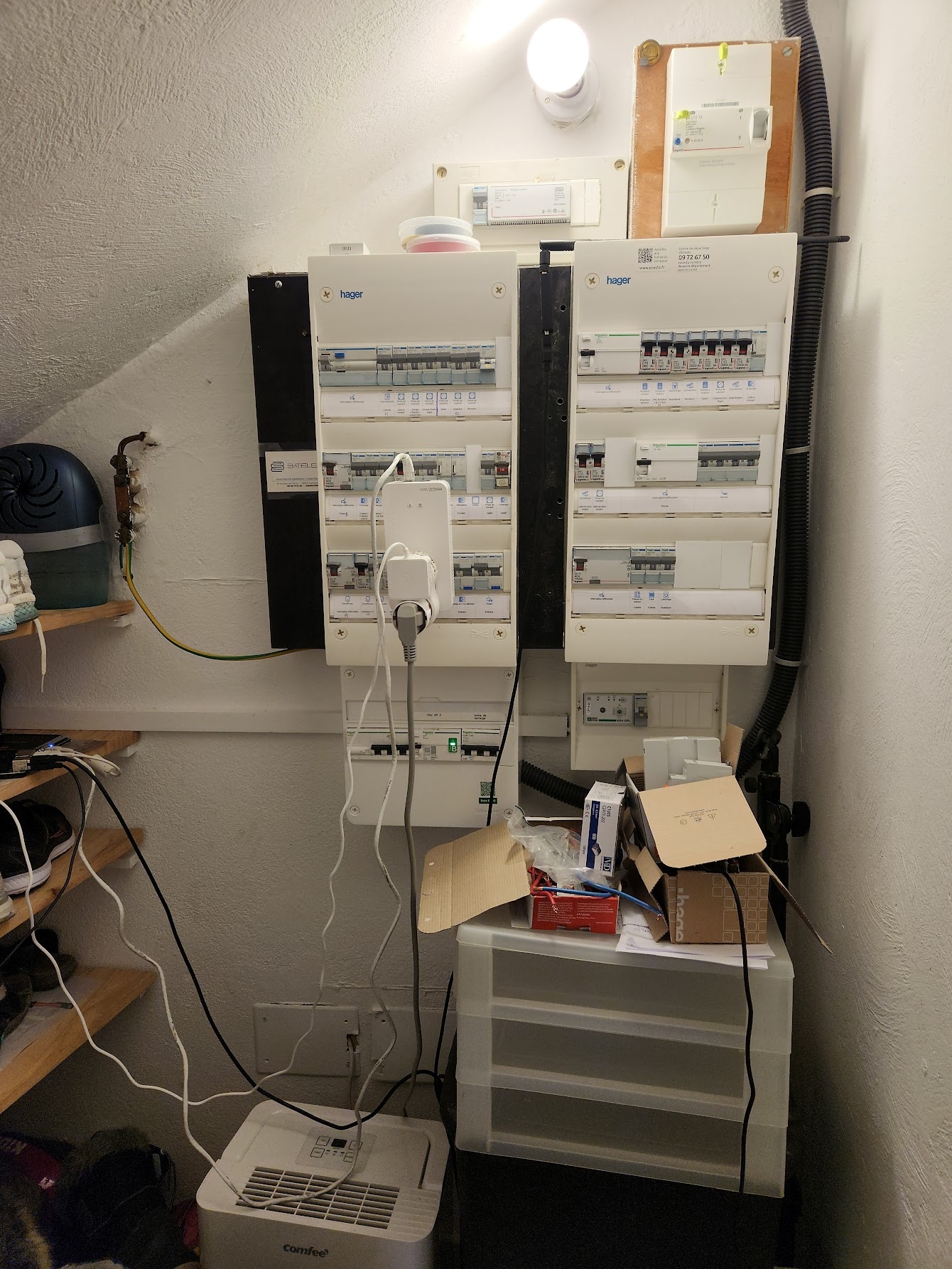

Dephi a écrit :
Je peux voir ca au niveau des tableaux electriques stp ? Je sais pas comment honnetement..
En dessous de l'onduleur SolarEdge 300
https://rehost.diberie.com/Picture/Get/t/220001
Le tableau de gauche où arrivent les 4 optimiseurs de puissance (jamais compris d'ailleurs, j'ai 9 panneaux dont 1 n'a jamais marché, je vois pas comment il es branché)
https://rehost.diberie.com/Picture/Get/t/220003
Bon je poste juste pour dire que je trouve le montage pas beau  [:tinostar]
chez moi le mec s'est fait chier comme une merde pour que le AC ne croise jamais le DC pour que tout soit sous goulotte etc... la c'est le boxon. et un montage elec quand c'est le boxon c'est pas bon signe.
je ne te critique pas hein c'est juste pour dire que le boxon c'est dur a diagnostiquer en général

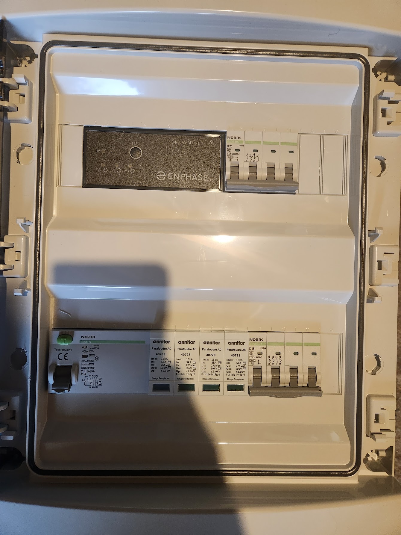

J'ai reçu vendredi le matos pour les panneaux qui seront installés par Arteis dans 1 semaine :
21 Sunpower P6 AC 410Wc + Enphase IQ8-A (bonne surprise la dessus, c'est la dernière génération).
Coffret de protection AC 3 à 9kW pour Enphase IQ7 avec Q Relay Tri intégré et Passerelle de communication Enphase IQ Envoy S Metered 2

Je viens de jeter un oeil au tableau fourni pour l'install, c'est du MadENR avec enphase Q Relay & noark :
https://rehost.diberie.com/Picture/Get/r/220085
