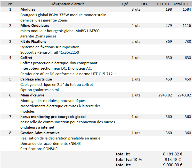

Bonjour,
Que pensez-vous de cette offre clés en main, pour 3kWc vous ?
https://i.goopics.net/pwe8xf.png
A ce devis, un gadget de 200€ de plus pour suivre la conso à l'heure sur appli mobile ( https://bourgeoisglobal.fr/ ), et un prix final de 8500€ (une remise de 500/700 ttc...).
Soit, 8500/3000 = 2.83 au Wc... ou 7000/3000 = 2.33 au Wc une fois qu'on aura eu les 1500 euros d'aides.
(Si on signe à J+1, installation à J+31, après la DP Mairie accepté en gros, ce qui ferait qu'en Décembre, on les aurait)
n°69380454

Stephen341 a écrit :
Bonjour,
pas interessant.
Bonjour,
450 de cable en 2.5
pas mal  :D
coffret DC avec des micro onduleurs ?
Message édité par d@kn1ko le 11-10-2023 à 12:40:20

d@kn1ko a écrit :
450 de cable en 2.5
pas mal  :D
Et 630 euros le coffret qui vaut 80/100€ HT  :pfff:

Gugus2000 a écrit :
pas interessant.
Tu habites ou ?
Montpellier
d@kn1ko a écrit :
450 de cable en 2.5
pas mal  :D
MicroOnduleurs en dessous des panneaux, le coffret contiendra que ce qui est écrit.
Malgrès sa ligne de MO qui concerne uniquement la pose des panneaux, le prix des autres choses contient de la MO et surtout de la marge ^^ pour ne pas prendre seulement 3k de MO - ce qui paie à ses gars, mais effectivement, la ligne ne le précise pas ça ^^
Le seul truc qui me tenterait est que j'aurais l'installation de faite début décembre avec eux et leur prix... Après, le consuel + le montage Enedis, je ne sais pas combien de temps cela prend... vous sauriez vous ?
n°69380801
aldayo
Qui croit savoir ne sait rien.
Posté le 11-10-2023 à 13:16:41  profilanswer
Pour 6600€ (5100€ avec les aides), tu auras un truc mieux (micro onduleur Enphase, panneaux haut de gamme)
https://www.courantnaturel.com/offre/
Bon par contre, ils leur faut plusieurs mois (car c’est des offres groupées) donc tu l’auras pas au 31/12 :o
Mais vu les 2400€ d’économie, mieux vaut les avoir avec 6 mois de retard ! (Ou installer 4kwc au même prix)
Message édité par aldayo le 11-10-2023 à 13:18:53
je ne comprends pas ta réponse ?
si le coffret contient ce qui est ecrit
la moitié ne servira a rien
Message édité par d@kn1ko le 11-10-2023 à 13:31:11

aldayo
Posté le 11-10-2023 à 13:24:11  profilanswer
C’est juste de l’arnaque (ou un oublie de C/C lors du devis) car il suffit d’un diff 30mA et un disjoncteur 20A dans le tableau avec ces micro-onduleur (donc là, c’est 4 fois trop cher)

Stephen341
Posté le 11-10-2023 à 13:34:53  profilanswer
Oui, rdv téléphonique de première prise de contact prévu seulement fin octobre là, et je pense que l'installation se ferait que d'ici Mars minimum avec eux et en cas de SAV, je crains leur réactivité au contraire de l'autre entreprise que je connais indirectement et dont j'ai de très bons retours. Mais gagner du temps pour payer 2k4, c'est sûr que cela se réfléchit !

Gugus2000
Profil : Rien
Posté le 11-10-2023 à 13:36:27  profilanswer
Stephen341 > je crois qu'on t'a orienté plusieurs fois vers des installateurs avec des bon prix
Au dessus de 2€ le Wc c'est (très) cher.
Tu peux t'orienter vers courant naturel (ca sera le meilleur choix pour toi) ou voir si azelec33 va jusqu'à Montpellier
voila un bareme du prix chez courant naturel pour du materiel haut de gamme.
https://www.courantnaturel.com/wp-content/uploads/2023/04/GRILLE-TARIF-P6.png
Message édité par Gugus2000 le 11-10-2023 à 13:37:44
https://www.courantnaturel.com/wp-c [...] RIF-P6.png
Oui, pour une installation courant Mars avec eux vu qu'ils sont très sollicités...

Posté le 11-10-2023 à 14:44:16  profilanswer
A toi de voir si tu es pret a payer 3000€ pour anticiper l'installation de 3 mois et avoir un materiel de moins bonne qualité
Je décline toute responsabilité potentielle pour le contenu de mes propos et contenu multimedia (images, videos et sons) + miroir magic.

Stephen341
Posté le 11-10-2023 à 14:48:36  profilanswer
A voir aussi si les panneaux en 410 rentrent aussi comme les 375 de l'autre devis, mais je pense que la question ne se pose pas ^^
Mais vous avez tous raison, et il me faut travailler mon impatience ...
