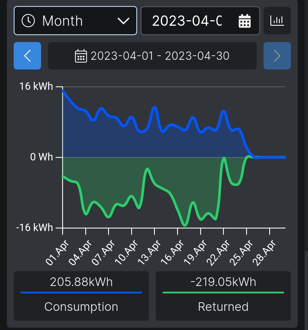

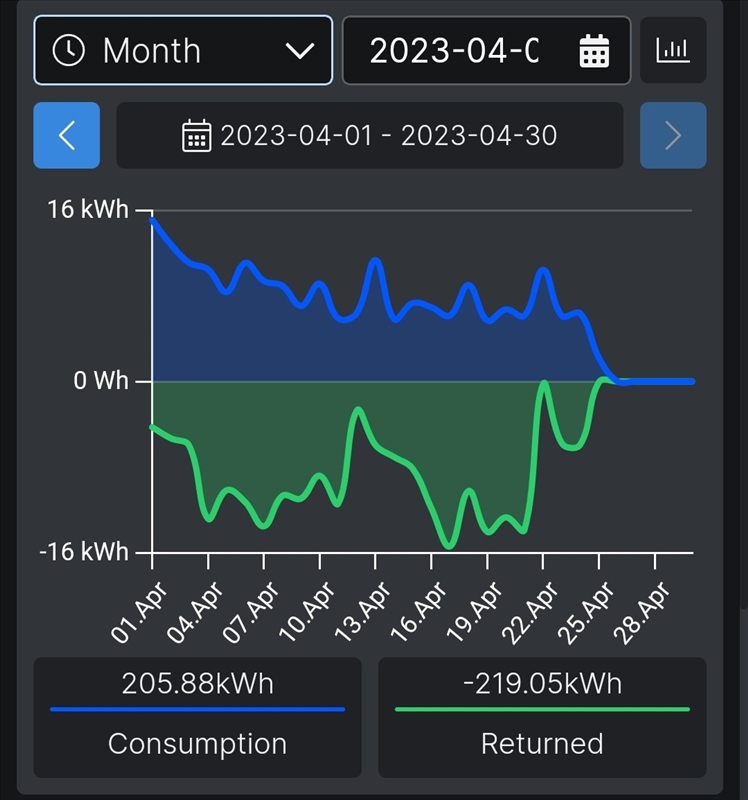

Tu m'étonnes  :D
Pour moi en avril
https://rehost.diberie.com/Picture/Get/r/163196
Tempo en bleu
Jpme en vert
n°68293622

n°68293725
moyen_moin​s
chat réincarné
Posté le 25-04-2023 à 10:09:16  profilanswer
Big Blue a écrit :
Mon père vient de recevoir son consuel via JPME, demande faite mi-janvier.
Uniquement sur photo … top  :D Ils ont tout envoyé à enedis pour le raccordement.
Du coup, sur mon installation sur les 4 dernières semaines sur le linky …
https://img3.super-h.fr/images/2023 [...] 249.th.jpg
En « net » j’ai 792 kWh consommé avec une moyenne de 14,37 cts/kWh ( j’imagine pas avec un tempo :D ) et 758 kWh vendu à 17,21 cts chez jpme soit … une plus-value de 16€ :o
L’électricité gratuite  [:shimay:1]
[:implosion du tibia]
tuffgong a écrit :
Tu m'étonnes  :D
Pour moi en avril
Tempo en bleu
Jpme en vert
[:implosion du tibia]²
