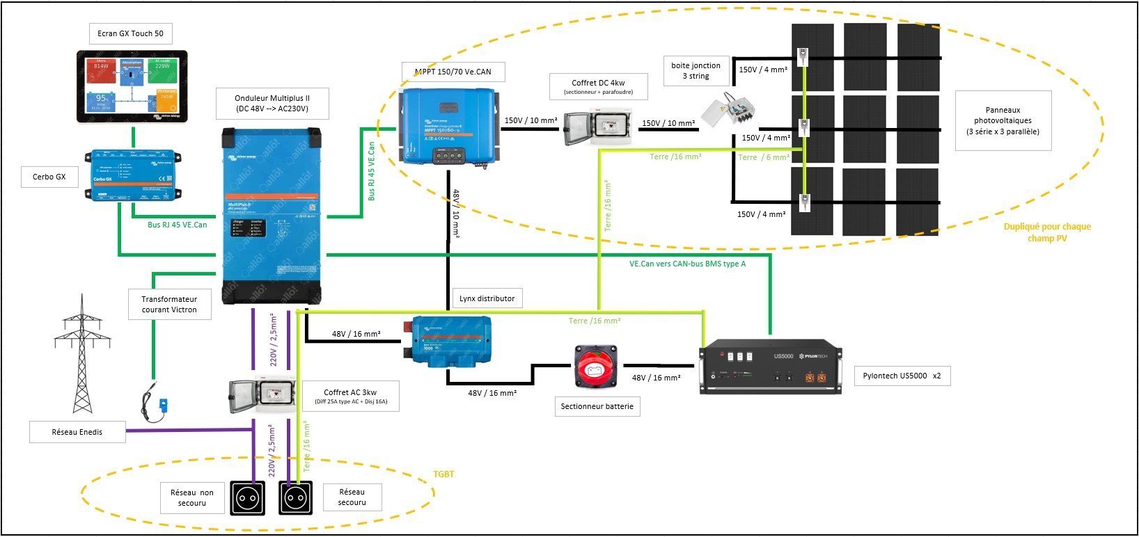

carbon38 a écrit :
Salut Yoplait,
Ce n'est pas tellement une question d'argent que de choisir le matos le plus adapté.  :jap:  Ca fait bien longtemps que je préfère acheter directement de la qualité plutôt que de payer 2 fois.   :sarcastic:
En terme de champ photovoltaique, mes possibilités sont assez simple :
- emplacement principal : 9 à 10 panneaux, orientation sud-est
- emplacement secondaire : 6 panneaux, orientation sud-est
- emplacement secondaire : 4 à 6 panneaux, orientation sud-ouest.
--> En terme de profil de conso, je consomme entre 7 et 13kWh par jour + 10kWh pour la bagnole, essentiellement le soir et le matin. Pour le chauffage, entre 5 et 10kwh de PAC par jour.
--> en première approche, en mettant 3kw sur le coté sud-est et 1 ou 2 kw sur le coté sud-ouest, je devrais être pas trop mal en terme de production. Vu mon profil de conso et le fait que j'ai quelques équipements que je souhaite onduler, je souhaite mettre quelques kwh de batterie (10kwh, format pylontech ou équivalent).
--> L'état de mes réflexions, c'est de mettre :
- un multiplus 2 GX de 3000W (en mode parallèle, histoire de ne pas dépasser les 3kw de puissance (pour rester dans le petit CACSI <3kw) et de ne pas être bridé car je peux monter en pointe de conso à 7kw )
- un mppt 150/85 avec 9 panneaux cablés en 3S3P via des connecteurs MC4 triples
- un mppt 150/60 avec 6 panneaux cablés en 3S2P
- 2 batteries pylontech 5kwh
- les accessoires qui vont bien : coupure DC + AC, chemins de cable, cable de communication pylontech/multiplus, adaptateur ve.direct....
Je déconne ou ca tient la route?
--> un écran style color control, on est bien d'accord que ca ne sert à rien?
--> Je laisse les appareils discuter en bluetooth, je ne fait pas de CANbus?
Salut,
 le multiplus II GX semble intégrer un module GX donc permettre le management par http (à confirmer) mais surtout le pilotage d'un système ESS, ce qui collerait avec tes besoins d'installation en // du réseau (tout comme moi) pour pouvoir dépasser la puissance max de l'onduleur en cas de pic de conso.
L'écran ne sers pas tellement en effet, si le GX embarqué par le multiplus as l'interface HTTP ça fera le job, pour les appareils par contre il faut les cabler en canbus, le bluetooth c'est surtout pour pouvoir faire les mises à jour à partir de  ton tel ou se connecter à eux.
Ton setup as l'air correct, à toi de vérifier niveau puissances installée/MPPT, par contre perso je ne diemnsionnerais pas pour 3kWc ...
mais pour autant que je peux mettre de panneaux aussi bien au niveau MPPT que dimensionnement cablage, quitte à brider pour être dans les clous,
 je ne serais pas étonné que la législation change sous peu pour faire sauter cette limite des 3kWc (aucune source, juste mon petit doigt mouillé au vent)

yoplait21 a écrit :
Salut,
Pour le multiplus, soit je le prends GX, soit je prend un Cerbo GX à coté, c'est pareil et ca me donnera l'accès à l'HTTP (VRM).  :jap:
Ok pour le Canbus, donc je prend mes mppt en version CAN + connecteur MC4!  [:charlest]
De ce que j'ai compris de la législation, la limite de 3kWc est fixée par le plus limitant entre : la puissance de panneau installé et la puissance de l'onduleur DC/AC. Dans mon système, l'onduleur (multiplus) fait 3kWc donc je suis dans les clous. Mais à coté de ca, je peux me mettre  xx champs de PV sans limite de puissance. Soit la puissance sera perdue, soit j'ai assez de conso instantanée ou de batterie pour la stocker.
J'ai un dernier truc qui m'interroge, c'est la gestion de l'autoconsommation (ou de la zéro injection, au choix). Comment vous comprenez le schéma suivant :
https://image.noelshack.com/fichiers/2023/13/4/1680162874-topologie-parallele.jpg
Il est tiré de la plaquette du multiplus.
A mon sens, le multiplus va maximiser l'autoconsommation sur les 2 charges "loads" et "critical loads". Vous comprenez pareil?
Je veux m'assurer que tant que j'ai le réseau Enedis, je pourrais aussi alimenter les "loads" avec les PV et/ou la batterie. C'est pas ultra clair je trouve.
https://image.noelshack.com/fichier [...] allele.jpg
Le cerbo est un budget en plus mais clairement ça vaut le coup, ne serais-ce que pour rajouter des trucs, lui faire cracher du MQTT et les logs.
L'écran ne sers pas à grand chose, du coup si tu prends un cerbo GX prends un multiplus II classique, pas besoin du modèle GX
 Pour l'interface je parle de celle la, pas du VRM mais de l'interface Locale, qui permet bien plus de réglages que par le VRM (redondant le VRM vu mon install domotique qui loggue déjà tout):
https://i.ibb.co/gM0qYcG/Sans-titre.png
pas sur qu'elle soit présente sur le multiplus GX, à confirmer.
Si tu fonctionnes en ESS sans nécessité d'avoir un backup en cas de coupure, laisse tout sur l'AC IN et ne te préoccupes pas de l'AC OUT
si tu souhaites avoir une alimentation "de secours" en cas de perte du réseau, il te faudra avoir un circuit dédié pour tes consommateurs secourus, mais dans ce cas t'assurer que rien ne puisse dépasser la puissance maximale de sortie de ton multiplus,
[DANGER]  :o  :o
ou alors tu peux faire comme j'ai fait, sectionner manuellement l'arrivée fournisseur et utiliser un inverseur de source MANUEL (pour éviter toute conn..ie) pour relier l'ac out à ton réseau principal, dans tous les cas ne pas dépasser la puissance max et surtout faire une fiche procédure pour la remise en état, (j'imagine la gifle si tu oublies de sectionner le fournisseur, bascule et le réseau revient => PAF), une fois le grid revenu, rebasculer l'inverseur de source puis remettre le dijo grid en ON.
Bonus dans mon cas, le Fronius accepte le courant généré par l'onduleur du multiplus, donc redémarre,
donc produit même en cas de coupure réseau public (réseau public déconnecté physiquement encore une fois, pas envie de tuer quelqu'un)
[/DANGER]  :o  :o
Pour le suivi de consommation sur l'arrivée réseau, il existe un script qui gère les EM3 de shelly que tu peux installer sur le cerbo gx  :D
avec l'EM3 je monitore toute l'entrée/sortie de courant vis à vis du réseau et m'en suit déjà servi pour le zero injection.
https://community.victronenergy.com [...] bo-gx.html
EDIT = dans une configuration type ESS les critical loads seront toujours alimentés tant qu'il y as une source électrique de dispo (réseau public, panneaux ou batterie), ce qui reste est rerouté vers les loads, ce qui reste ensuite est redirigé vers les batteries (sauf consignes/config de ta part) et le restant du reste du reste est soit non produit (zéro injection), soit injecté sur le réseau public.
Je crois que l'interface locale GX est la même quelque soit l'appareil GX. Donc amha tu l'as dans les 2 cas.
On parle pas d'une grosse différence, il y a 130€ d'écart entre les 2 solutions
- multiplus + cerbo= 1226€ + 371 € = 1597 €
- multiplus gx = 1471€
Sachant que le Cerbo a 2 ou 3 accessoires fournis, ca réduit encore la différence de prix. Je vais peut être pas me poser de question et prendre les 2 boitiers à part.  :D
Tu es sur de ton coup?  [:hellypse]  Si c'est le cas, ca répond à ma question et c'est exactement le comportement que je souhaite.  :jap:  :jap:
Pour moi les Loads qui sont sur l'AC d'entrée vont subir le respect du VDE: si le réseau tombe, pas de fréquence et de tension, le multiplus se déconnecte. Et Loads n'a plus rien (ni du réseau, ni du mp)
Mais j'ai peut-être mal compris, suivant l'état des courants, pour moi soit l'onduleur ondule vers l'AC OUT depuis la batterie (et simule une fréquence variable suivant le SoC de la batterie et des balances de courant), soit il recharge depuis le IN ou le OUT (avec probablement une recharge qui peut être arrêtée si le réseau descends franchement en dessous de 50hz pour indiquer qu'il est en souffrance).
Après j'avais regardé la doc il y a 3 mois en vue d'acheter aussi, j'ai mis en pause et j'ai oublié des trucs sur les topo particulières, vu qu'il faut que je fasse ma palissade PV, et moultes emmerdes sont arrivées depuis :D
D'où l'idée de yoplait21 de faire un maillage avec des inverseur pour switcher les Loads entre le réseau direct et la sortie ondulée, ou de faire un bypass.
(Autre variante: tu peux te faire un inverseur de source EDF/MP AC OUT par ligne de tableau, mais faudrait deux jeux de barrettes P+N)
Bref, y'a plusieures topologies possibles, et chacune a ses contraintes c'est sûr.
Message édité par bjone le 30-03-2023 à 12:27:52

n°68155456
carbon38
Dead Rabbit! :o
Posté le 02-04-2023 à 19:50:08  profilanswer
Allez HFR, j'ai besoin de vos critiques!  [:hellypse]  [:hellypse]  [:hellypse]
https://image.noelshack.com/fichiers/2023/13/7/1680457788-schema-photovoltaique-cabron.jpg
Dites moi ou j'ai merdé ou ce que vous feriez autrement!  :o
https://image.noelshack.com/fichier [...] cabron.jpg
Si ton modèle de batterie cité est celui que tu as ou vas acheter j'avais vu hier soir ce "bon plan" / dealabs https://www.dealabs.com/bons-plans/ [...] ch-2534072
Mais pas relayé suite aux commentaire que j'avais lu relatant des soucis avec (les premiers modèles ?)
n°68158033
yoplait21
Faut voir.
Posté le 03-04-2023 à 09:13:57  profilanswer
Mise à la terre du mppt aussi  :jap:
et comme discuté, ne pas oublier les fusibles dans le lynx coté batterie/mppt ET multiplus
Message édité par yoplait21 le 03-04-2023 à 09:15:38

Insert booze to continue
Posté le 03-04-2023 à 10:39:21  profilanswer
Tu as choisi cette topologie pour dépasser la restriction VA PV <= VA Multiplus (en config MPPT sur l'AC OUT, donc le tableau maison) ?
(ça fait beaucoup de longueur en DC non ?)

carbon38
Dead Rabbit! :o
Posté le 03-04-2023 à 15:21:34  profilanswer
J'avais effectivement vu cette batterie chez Allo Solar, mais le prix n'est pas exceptionnel, on la trouve ailleurs à des prix similaires. :jap:
ouaip, je n'ai pas indiqué sur le schéma mais c'est bien prévu.
D'ailleurs, j'ai vu des schéma ou ils mettent aussi un fusible dans les coffrets de jonction DC. (pour réunir mes 3 string). Je ne suis pas sur de voir l’intérêt ni l'obligation.  :??:
j'ai choisi cette configuration car ma conso est 95% du temps inférieure à 3000W mais j'ai des pointes jusqu'à 7 ou 8000W. Pour ces pointes, je préfère tirer sur le réseau que surdimensionner mon onduleur.
Le fonctionnement avec batterie me permet de surdimensionner les panneaux pour remplir les batteries en plus de ma conso pendant la journée.  :jap:  Le seul truc qu'il faut que je confirme c'est si ma configuration me permet de me passer de consuel...je n'en suis pas certain.  [:fabien27]
Pour la longueur en DC, il y a uniquement le linéaire toit-->sous-sol ou je vais mettre les équipements (mppt, onduleur, batterie). Soit environ une grosse dizaine de mètres . Avec du 10mm² j'ai des pertes qui restent acceptables (1% de mémoire)

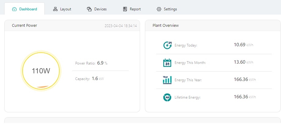

babaa
Yippee-kai
Posté le 04-04-2023 à 18:49:11  profilanswer
:bounce:  :bounce:
Avec mes petits 1.6Kwc d'installer je viens de passer pour la première fis depuis que j'ai 4 panneaux (30/04/22) les 10Kwh ! :D
DTU en place depuis le 02/03/23
https://rehost.diberie.com/Picture/Get/f/160291
