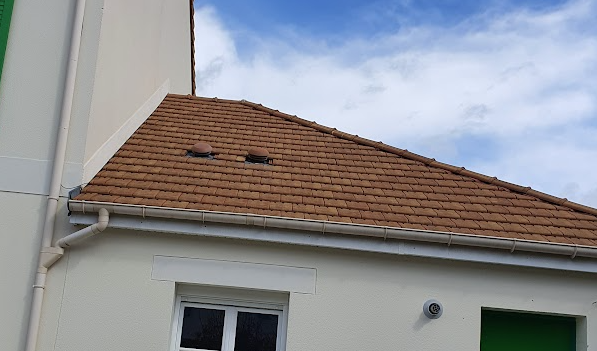

Question noob.
https://i.ibb.co/r5BfJM3/chrome-r-EY1vdvi53.png
Comment installer son panneau simplement sur de la tuile ?
Je suis bon bricoleur, mais j'aimerai éviter d'improviser :o
Edith : j'ai trouvé ça : https://www.youtube.com/watch?v=WHVAWpBr_-0
Message édité par croustx le 28-03-2023 à 17:08:47

https://www.oscaro-power.com/105-fixation-toiture  :jap:
