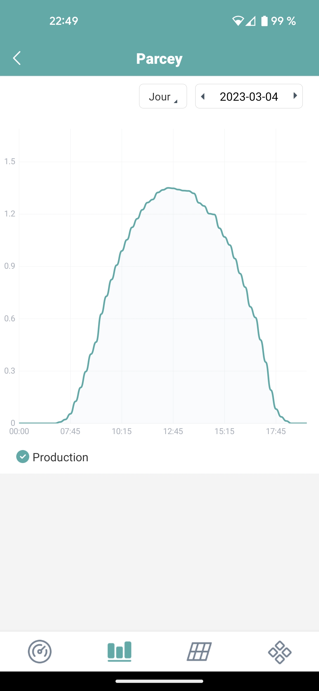

Posté le 04-03-2023 à 22:51:46  profilanswer
Clef dtu hoymiles installee depuis 2 jours.
Prod du jour avec soleil,.je doit être au max des panneaux je pense. Je sais pas si j'arriverai à 10k un jour :O .
9,18k aujourd'hui
https://rehost.diberie.com/Picture/Get/f/155237
Message édité par babaa le 04-03-2023 à 22:53:57
9,18k aujourd'hui
juste par curiosité, tu as combien d'installés ? 3 kVa ?
Tu habites dans quelle région ?
Tu produis 9 kWh par jour en hiver ?  [:figti]
n°67973616
aldayo
Qui croit savoir ne sait rien.
Posté le 07-03-2023 à 21:34:35  profilanswer
En février, j’ai produit 8 à 9kwh par jour (170kwh en tout) sur presque la moitié du mois !! (Et avec 1,6kwc seulement :d)
Sur toulouse mais avec panneaux en configuration hiver (autour de 80/85°)
D’ailleurs, il faut que je les foute à 50/60° vu le printemps qui arrive.
D’ailleurs, il faut que je les foutes à 50/60° vu le printemps qui arrive.
170 quand même  :ouch:
Je suis a 96 kW/h avec 1.5 kwc en février dans le 49
