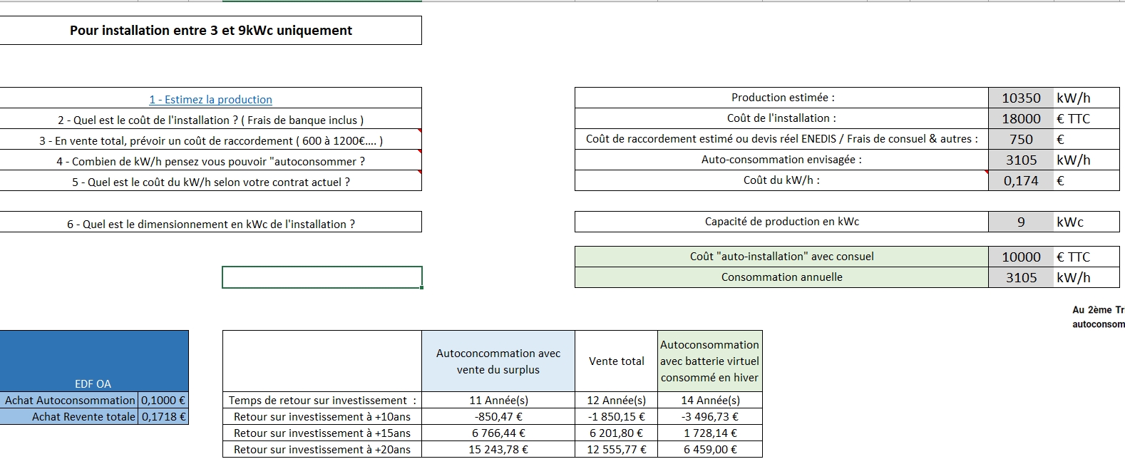

Un aperçu du potentiel avec un 9kW. Prix à la louche.. il faudrait voir avec les prix de marché d'aujourd'hui.
Les grosses boîtes n'ont pas réputations d'être "peu chère"...
https://rehost.diberie.com/Picture/Get/f/94958

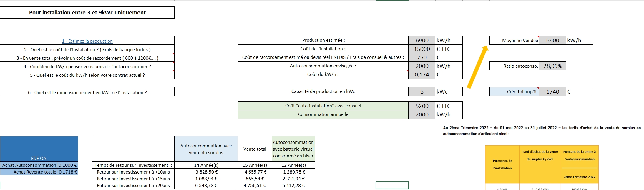

Sur mon tableau j'ai pris en exemple une installation de 9kWc.
Avec un 6kWc çà change tout..
https://rehost.diberie.com/Picture/Get/f/94971
