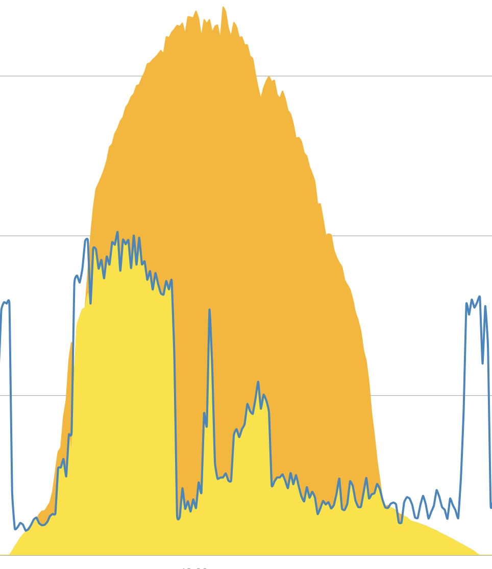

https://img3.super-h.fr/images/2022/05/16/snapshot_16226500732ce1e067c1eb0d8d.md.jpg

Posté le 18-05-2022 à 11:40:45  profilanswer
https://rehost.diberie.com/Picture/Get/r/72793
Je perds peu finalement en utilisant un simple relai pour router vers le chauffe eau :o
Bon amha c’est pas la même avec 3 kWc :D
Bon par contre me faut un relai pour la voiture et un pour le deuxième chauffe serviette, j’ai de la grosse marge :D
Message édité par Big Blue le 18-05-2022 à 11:41:19

A chaque fois tu poste des graphiques sans légende on comprend rien :o
c'est vrai que dans ce cas le routeur n'a fait guere mieux :
https://i.servimg.com/u/f19/18/75/20/42/17052210.jpg
Yep c’est pas du tout les mêmes contraintes :D
A voir en hiver :)
Faut avoir un master en photovoltaïque :o
