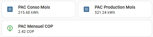

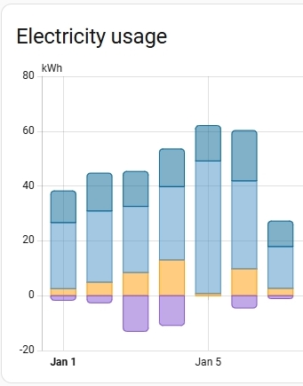

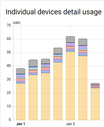

En Picardie ca pique aussi :o
Maison individuelle de 2006 non mitoyenne en Picardie de 130m² / 4 personnes / PAC Air/Eau Mistubishi + ECS 200L
https://rehost.diberie.com/Picture/Get/f/480600https://rehost.diberie.com/Picture/Get/f/480597
*Jaune foncé = PV / Jaune clair = PAC
https://rehost.diberie.com/Picture/Get/f/480598
https://rehost.diberie.com/Picture/Get/f/480601
https://rehost.diberie.com/Picture/Get/f/480599
Température moyenne depuis le 1er janvier : -0,2°C
Températue de consigne : 20°C le jour (5h30-22h30) / 18°C la nuit
Message édité par actarusprinced'euphor le 07-01-2026 à 13:22:28
