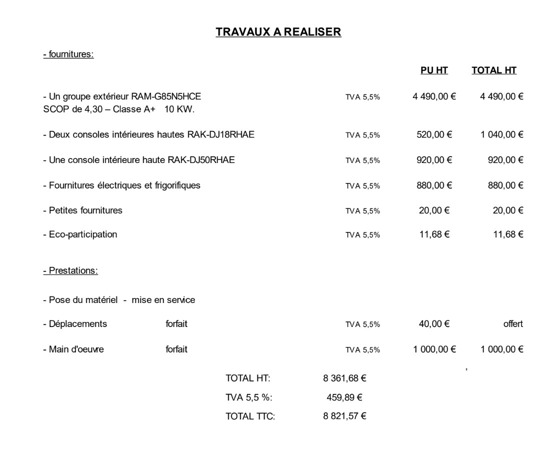

n°75358719
bobby8921
Posté le 29-09-2026 à 19:48:07  profilanswer
Ma maman regarde également pour climatiser chez elle.
C'est pour climatiser 2 chambres et un salon. L'artisan installe du Hitachi
https://rehost.diberie.com/Picture/Get/r/547957
Elle trouve le devis assez élevé mais n'a pas encore pu voir un autre artisan pour comparer pour l'instant.
Message édité par bobby8921 le 29-09-2026 à 19:49:04
n°75358760
Max1592
Posté le 29-09-2026 à 19:57:47  profilanswer
Un peu cher oui, mais ça me choque pas trop : j'ai l'impression que tout le monde se rue sur les clim'.
Surtout qu'il fait encore très chaud pour cette fin septembre  :sweat:
Possible que les prix aient durablement monté désormais :/
n°75358858

outlaw_
Posté le 29-09-2026 à 21:53:03  profilanswer
Ce n'est pas le moins cher mais il y a 3 splits dont un 5kw, l'UE est une 10kw, sur tous les devis que j'ai fait la puissance se paie chère.
Un conseil un peu bateau, j'ai fait des devis dans de "grosses boîtes" où tu as un commercial qui vient et des devis chez des artisans qui viennent eux mêmes voir le chantier, dans les grosses boîtes tu paies tous ces métiers intermédiaires un peu foireux. Et ça reste des commerciaux.
8.8k€ le trisplit bas de gamme.
C'est tellement abusé

Je trouve également. Pour exemple, en région parisienne (pas la moins chère) en Daikin, pour 5 split (4x1,5 + 5) et UE de 10 : 10300€
Hitachi bas de gamme qu es ce qu’il ne faut pas lire
Message édité par fajitasss le 29-09-2026 à 23:49:40
Ce qu'il faut lire, c'est la spec technique de la clim.
Daikin et mitsu aussi proposent également du bas de gamme, mais pas que.
Signature
n°75360110
fajitasss
Oooh oui fouette moi !!!!
Posté le 30-09-2026 à 07:59:24  profilanswer
Utilise plutôt le terme entrée de gamme que bas de gamme.
Hitachi reste du bon matériel, on est devant thermor midea atlantic ….
