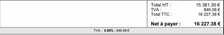

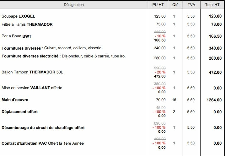

Salut à tous,
Je viens chercher vos avis concernant le remplacement de ma chaudière à gaz qui arrive en fin de vie par une PAC AIR/EAU.
Pour information, cette chaudière ne sert qu’au chauffage, l’eau chaude étant produite par un chauffe-eau indépendant
Maison des années 40, isolée au niveau de la toiture et de manière aléatoire au niveau des murs
Consommation de gaz en 2024 : environ 13 000 kWh
J'ai tenté de faire une simulation avec le logiciel ECAD, mais je m'y perds un peu
D'autres simulateurs estiment une déperdition totale d’environ 11 700 W
Après avoir reçu plusieurs devis , celui qui me semble le plus pertinent propose une PAC Vaillant de 12 kW (ci dessous). Son analyse paraît cohérente avec les calculs de déperdition
Mes questions :
J’ai exclu Atlantic en lisant certains posts du forum. Vaillant est réellement fiable ?
Est-ce que ce devis vous paraît sensé ?
Auriez-vous des conseils ou des retours d'expérience sur une installation similaire ?
Merci d'avance pour vos retours, car avec tous ces devis et avis divergents, je dois avouer que je suis un peu perdu  :??:
http://www.image-heberg.fr/files/17425567733660966404.jpg
http://www.image-heberg.fr/files/17425568251356110532.jpg
http://www.image-heberg.fr/files/17425568423234751470.jpg
Message édité par maarbrak le 21-03-2025 à 12:36:30
n°72602460
Sherz
Posté le 21-03-2025 à 12:39:28  profilanswer
Pour moi vaillant c'est kif kif avec atlantic c'est du rebadgé (au moins atlantic utilise des groupe fujitsu plutôt bon)
Essaye izi by edf si dispo dans ta région ils sont assez bon sur les calcul de déperditions et ils proposent souvent du mitsubishi.
Pour faire le calcul toi même c'est facile.
Surface à chauffer en m³x coefficient d'isolation (prends 1)× différence entre température référence de ta région et la température que tu va demander à l'intérieur.
Exemple
100m²x2,40m =240m³
240x1x30(-10 pour aller à 20°)
7200 soit une puissance de 7,2kw à fournir pour chauffer à 20° par-10 dehors.
Pour trouver ta température réf c'est sur le net avec ton lieu d'habitation.
Et je trouve ça un peu cher.
Message édité par Sherz le 21-03-2025 à 12:42:05

AzR3L
Posté le 21-03-2025 à 12:39:30  profilanswer
maarbrak a écrit :
Salut à tous,
Mes questions :
http://www.image-heberg.fr/files/1 [...] 966404.jpg
Calcul ta déperdition sur un Jours très froid qu’il y a eu au mois de janvier, qui suivait plusieurs jours de froid.
Puis calcul combien tu as de déperditions à -5 ou plus, c’est fonction de ton lieu d’habitation, ta zone.
Cela donne plus ou moins une première déperdition.
Puis il faut calculer l’ensemble de ton dimensionnement de chauffage ( radiateurs), la puissance.
Tout en calculant chaque pièce, ta déperdition thermique.
Voir à combien tu dois chauffer ton eau de sortie.
Cela te donnera plus ou moins un résultat de déperdition.
Bonne chance  :D
C’est quoi ton logiciel ? Connaît pas et je ne le retrouve pas.
Message édité par AzR3L le 21-03-2025 à 12:49:22
