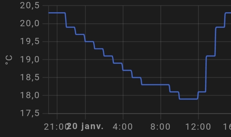

Fun fact : peu après midi je voulais regarder si je pouvais monter un module wifi sur ma pac air air. En l'ouvrant je remarque que les filtres sont dégueulasses (ce qui est normal vu quebj'yvai jamais touché en 2 ans et demie que je suis dans la maison), du coup je passe un coup rapide dessus.
Résultat ( la température extérieure n'a pas bougé et je n'ai pas changé la consigne à 19)
https://rehost.diberie.com/Picture/Get/r/343700
A voir si ça change la donne par grand froid ou je trouve qu'elle est complètement en pls  [:yiipaa:4]
