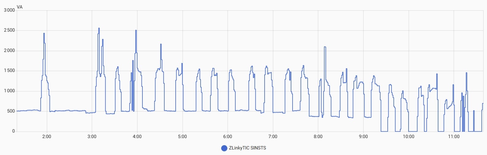

Hello tout le monde !  :hello:
Petite question / confirmation PAC.
Je dispose d'un système gainable unité extérieure daikin rzasg71mv1 + unité intérieure daikin fba71a9 + plenum koolnova
De ce que j'ai compris de l'installation, le thermostat daikin est bypassé (il est planqué dans la bouche de reprise d'ailleurs), et ce sont les thermostats koolnova présents dans chaque pièce qui pilotent l'unité extérieure.
Quand je branche le dispositif en mode chauffage (par ex cette nuit), on voit des pics de conso élec (cf graphe ci dessous) --> est ce que vous me confirmez que le système fonctionne en "tout ou rien", sans modulation de puissance sur l'unité extérieure ? est ce que ça pose souci pour la longévité de l'installation ?
Merci  :jap:

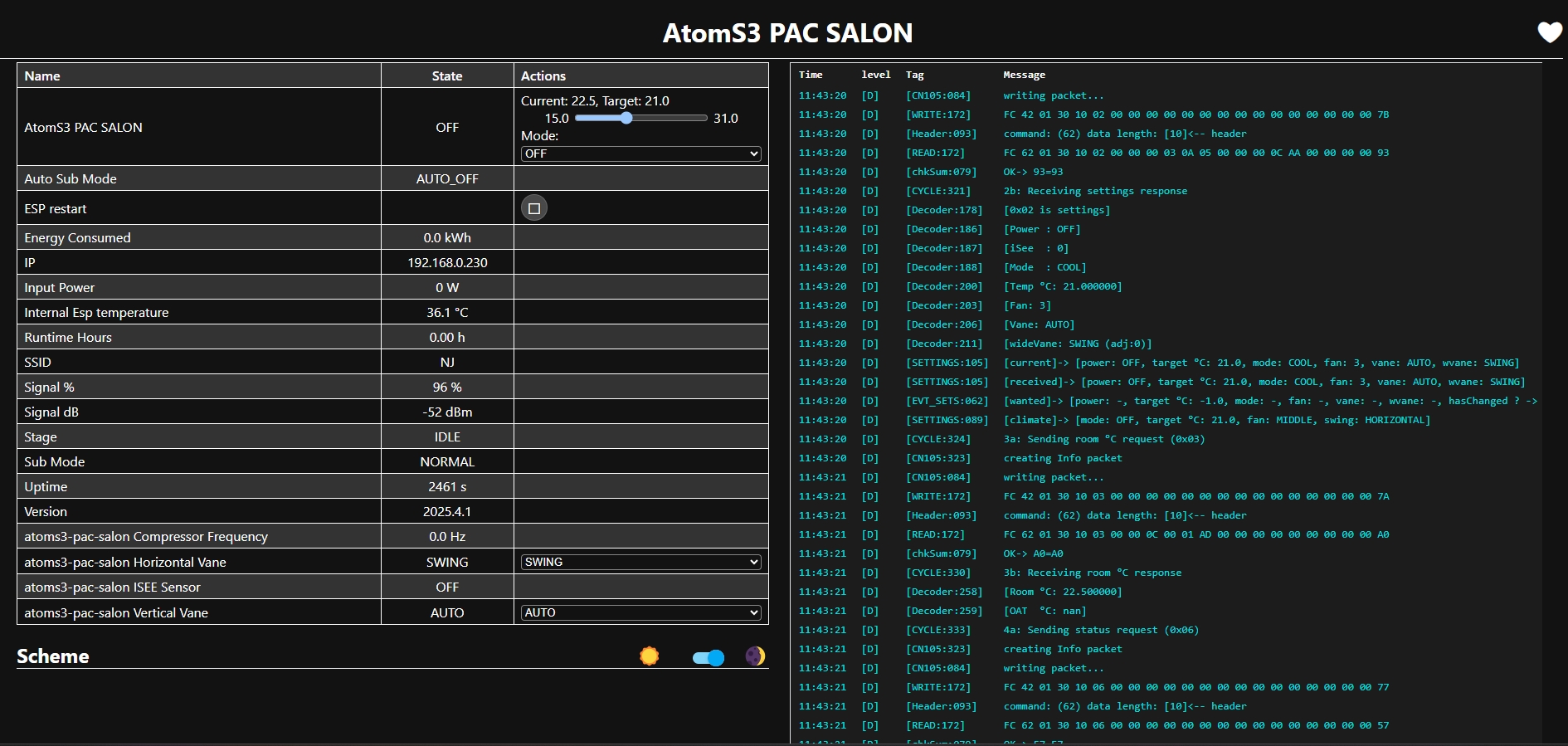

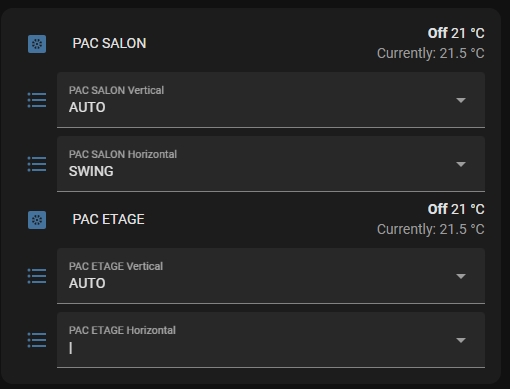

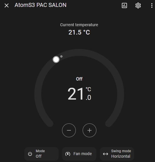

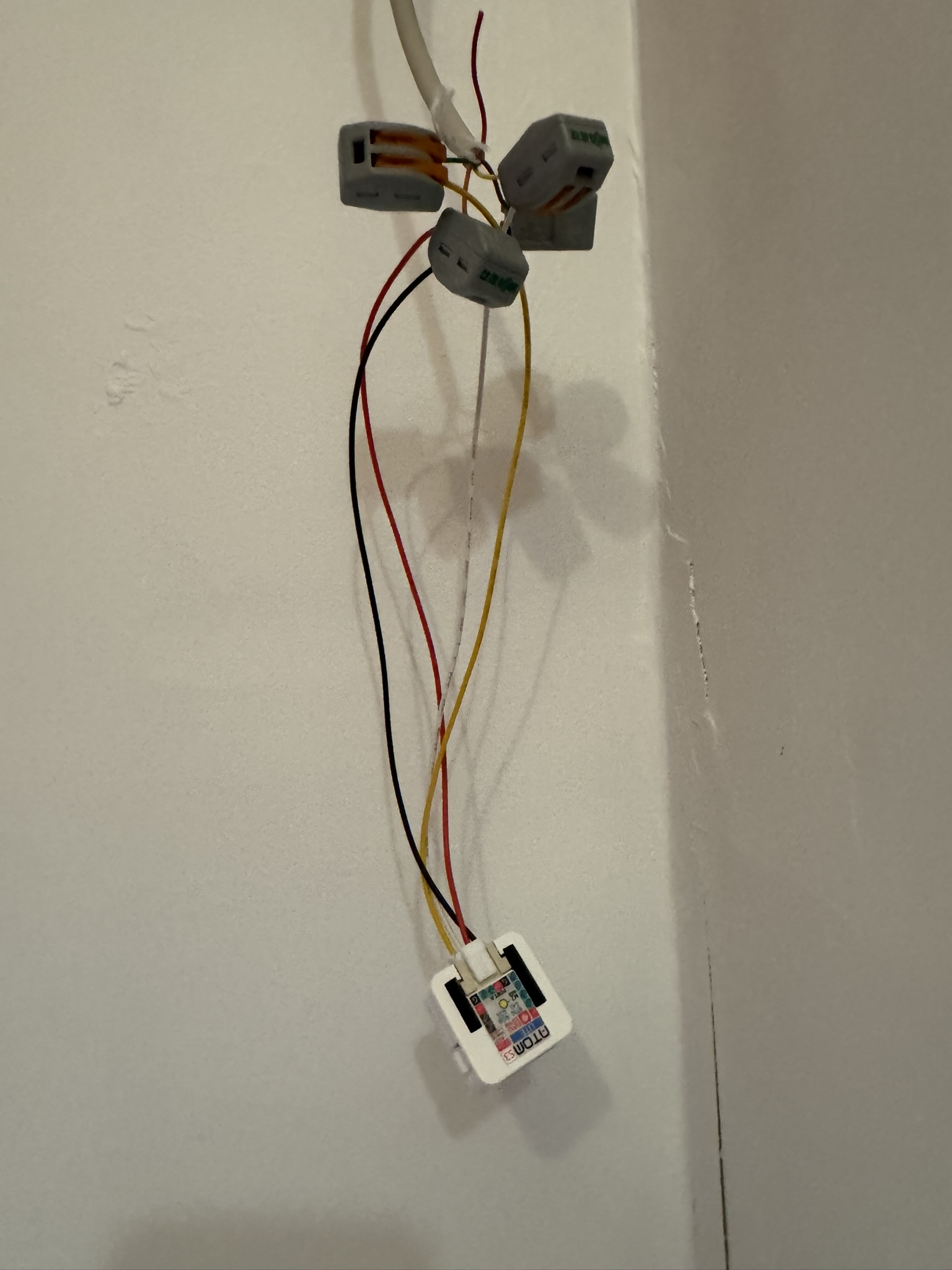

Hello !
Suite a un changement de box récent mes 2 HUZZAH ne se connectaient plus en wifi (ou de façon erratique), j'ai essayé pas mal de paramètres (séparation des réseaux 2.4 et 5Ghz, mode compatibilité...) mais toujours les mêmes symptômes.
Les modules sont branchés sur le port CN105 de mes 2 clim Mitsubishi pour les contrôler en local avec HA -> https://forum.hardware.fr/forum2.ph [...] =0#t261965
Si je rebranchais mon AP Ubiquiti ils se connectaient direct sans soucis, bref ça sent le soucis au niveau de la puce wifi des modules.... j'ai donc décidé de les changer par des AtomS3 Lite (même modèle utilisé pour ma PAC Ecodan :o)
Bref, j'ai trouvé le projet de echavet et adapté les configurations avec ESPHome et tout fonctionne à nouveau [:julm3]
Ce qui est formidable avec ESPHome sur HA c'est de pouvoir mettre à jour les modules en wifi sans rien démonter :D
https://github.com/echavet/MitsubishiCN105ESPHome
https://rehost.diberie.com/Picture/Get/r/391800https://rehost.diberie.com/Picture/Get/r/391801
https://rehost.diberie.com/Picture/Get/f/391802https://rehost.diberie.com/Picture/Get/f/391803
https://rehost.diberie.com/Picture/Get/r/391804
Pour ceux que ça interesse, je mets le code yaml (config avec l'update de la T°C vers la PAC depuis un sensor HA) :

      min_temperature: 15
      max_temperature: 31
      temperature_step:
        target_temperature: 0.5
        current_temperature: 0.1
    # Various optional sensors, not all sensors are supported by all heatpumps
    compressor_frequency_sensor:
      name: ${name} Compressor Frequency
    vertical_vane_select:
      name: ${name} Vertical Vane
    horizontal_vane_select:
      name: ${name} Horizontal Vane
    isee_sensor:
      name: ${name} ISEE Sensor
      # Timeout and communication settings
    remote_temperature_timeout: 15min
    debounce_delay : 200ms
    update_interval: 2s
    supports:
      mode: [COOL, HEAT, FAN_ONLY, DRY]
      fan_mode: [AUTO, QUIET, LOW, MEDIUM, HIGH]
      swing_mode: [HORIZONTAL, VERTICAL]
    runtime_hours_sensor:
    kwh_sensor:
    input_power_sensor:
    stage_sensor:
    sub_mode_sensor:
    auto_sub_mode_sensor:
      name: Auto Sub Mode
# diagnostics
text_sensor:
  - platform: wifi_info
    ip_address:
    ssid:
  - platform: version
    hide_timestamp: true
    disabled_by_default: false
    icon: mdi:new-box
    entity_category: diagnostic
    ## ESP restart button
button:
  - platform: restart
sensor:
  - platform: wifi_signal # Reports the WiFi signal strength/RSSI in dB
    update_interval: 60s
  - platform: copy # Reports the WiFi signal strength in %
    source_id: wifi_signal_db
    filters:
      - lambda: return min(max(2 * (x + 100.0), 0.0), 100.0);
    unit_of_measurement: " %"
    device_class: ""
  - platform: homeassistant
    entity_id: sensor.salle_a_manger_temperature
    internal: true
    on_value:
      then:
        - lambda: |-
            id(hp).set_remote_temperature(x);
  - platform: uptime
    force_update: false
    unit_of_measurement: s
    icon: mdi:timer-outline
    accuracy_decimals: 0
    device_class: duration
    state_class: total_increasing
  - platform: internal_temperature
    name: Internal Esp temperature

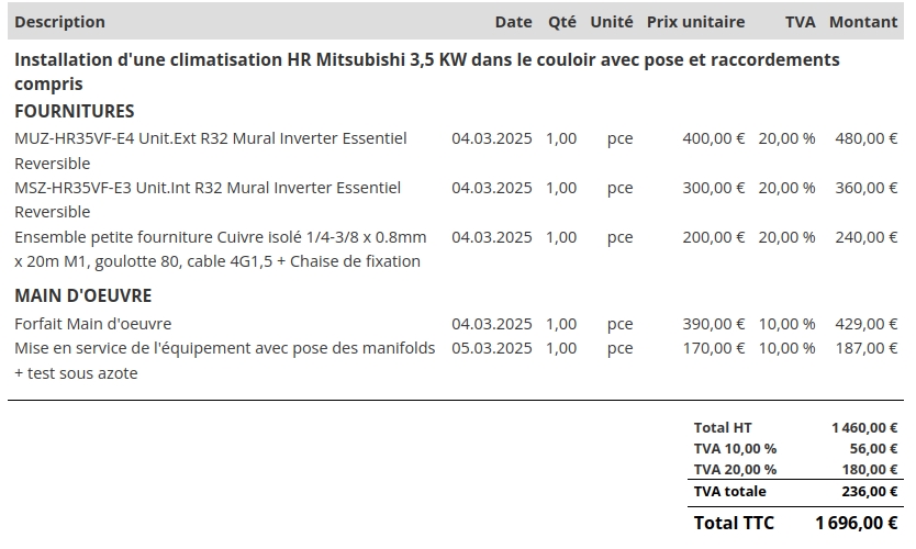

Salut,
J'ai fait faire un devis pour pose d'une clim Mitsubishi HR 3.5kW, qui me paraît bien placé :
https://rehost.diberie.com/Picture/Get/t/395476
J'ai vérifié l'agrément RGE est OK, y'a d'autres trucs à vérifier avant de valider le devis ? La fois précédente j'étais passé par une grosse boîte du coin, là c'est un "petit artisan" comme on dit, mais qui a l'air sérieux (bons avis partout etc...)
Message édité par dDLaGrenouille le 19-05-2025 à 18:22:59
n°72909761
kiwai10
Posté le 19-05-2025 à 19:27:04  profilanswer
Prix compétitif :sol:
À part bien se mettre d’accord sur l’emplacement des unités, clarifier si besoin de pompe pour condensat, pas trop de trucs farfelus
Vérifier les délais selon les boites ça peut être apres l’été pour certaines à cette période :D
Message édité par kiwai10 le 19-05-2025 à 19:27:46
