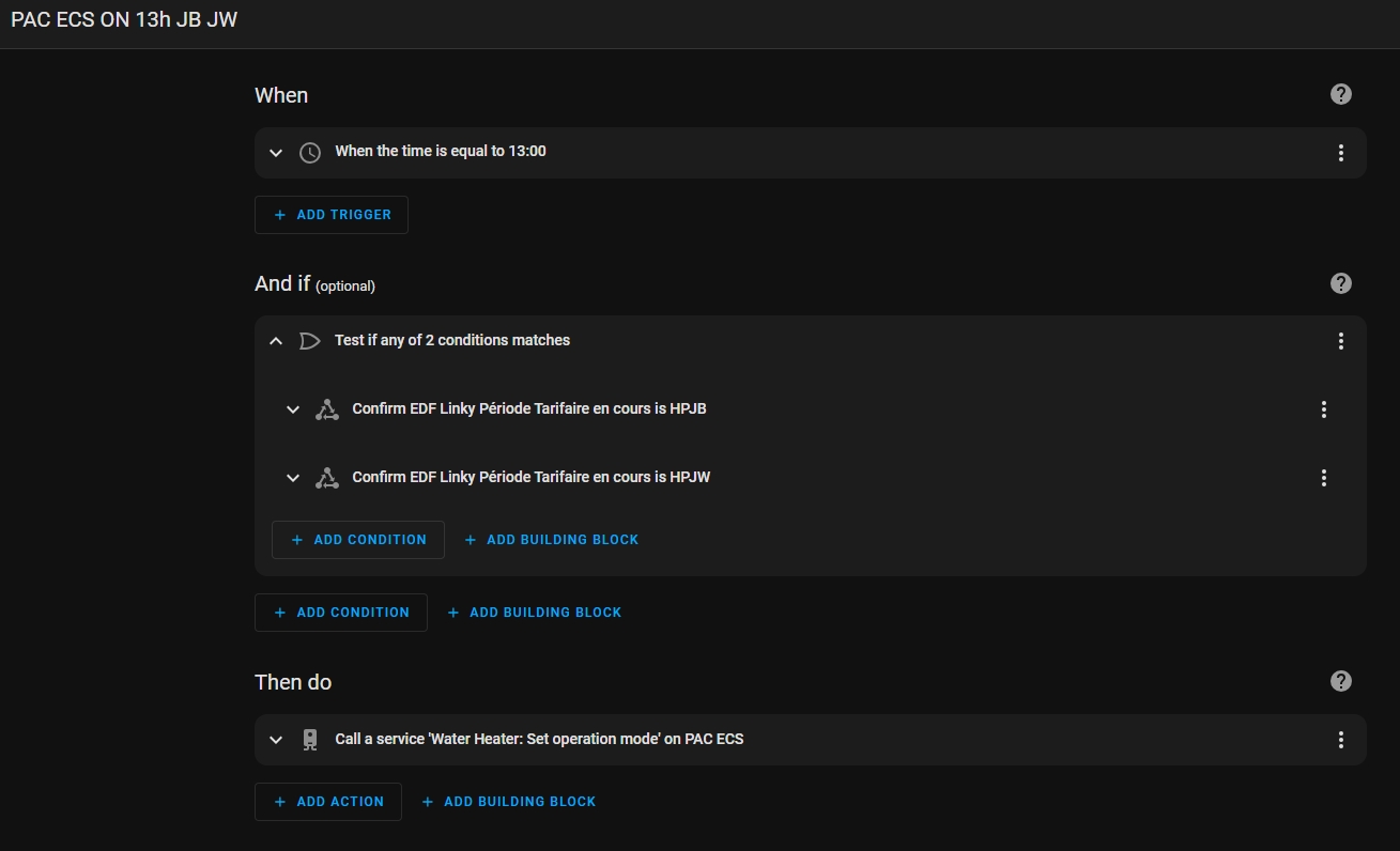

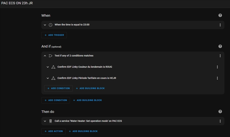

Avec la domotique c'est possible, par exemple avec Home Assistant et le plugin Melcloud je gère la programmation de l'ECS facilement :
- Programmation ECS forcée à 13h tous les jours BLANCS et BLEUS
- Programmation ECS à 23h veille de jour ROUGE et jour ROUGE
https://rehost.diberie.com/Picture/Get/r/247203
https://rehost.diberie.com/Picture/Get/r/247205

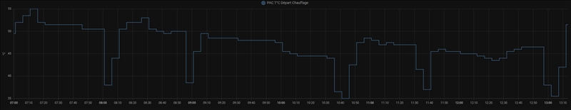

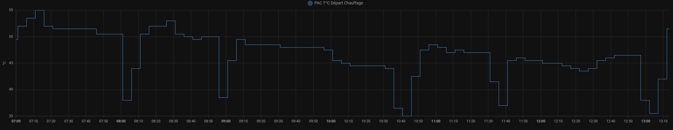

Posté le 18-01-2024 à 12:39:43  profilanswer
actarusprinced'euphor a écrit :
[/i]--> ECS : Sur le manuel j'ai remarqué qu'il était impératif que le circulateur de l'ECS soit à 2 (voir un de mes messages plus haut), j'avoue ne pas bien comprendre pourquoi il est à 5 par défaut, j'ai mis à 2 et je n'ai pas constaté de différence.
--> Chauffage : D'après ce que j'ai compris il faut maintenir moins de 5°C entre le départ et le retour vers le ballon de découplage, j'ai mis le circulateur à 3 pour ma part, après si quelqu'un a des infos c'est pas de refus parce que le manuel n'explique rien du tout en fait...
Info Mitsubishi Ecodan :
J'ai remis la vitesse du circulateur chauffage à 5 (j'ai un ballon de découplage) parce qu'avec les T°C des derniers jours le delta entre le départ et le retour montait au dessus de 5°C, je suppose donc qu'il faut le laisser à 5 dans le cas où on a un ballon de découplage à la sortie afin de maintenir ce delta qui semble optimal pour la PAC
Dans le même temps j'ai remis aussi celui de l'ECS à 5, j'ai pas senti de différence
Message édité par actarusprinced'euphor le 18-01-2024 à 12:40:34

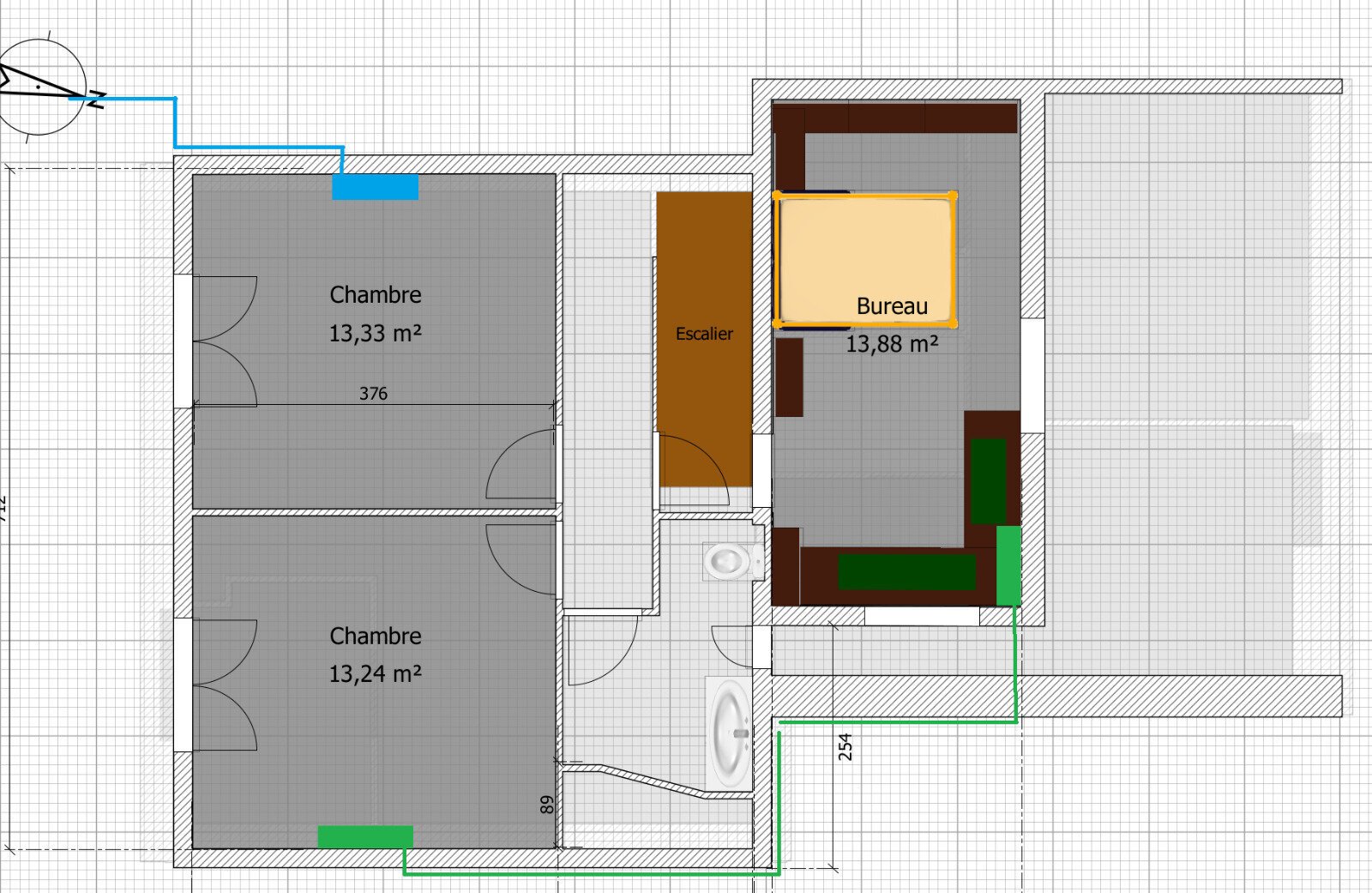

Bonjour bonjour,
Relance du projet après un an de pause ici.
2 artisans sont passés, on attend les devis.
Le projet, c'est ça :
RDC :
https://image.noelshack.com/fichiers/2024/03/4/1705589575-rdc.jpg
Etage :
https://image.noelshack.com/fichiers/2024/03/4/1705589575-etage.jpg
Question :
A priori on part sur des unités de 1.5kW dans 3 pièces de l'étage et dans la chambre du RdC.
Le premier artisan préconise un split de 3.5kW dans le salon, le second part direct sur du 5 kW.
Les deux sont sur un 2.5 dans la cuisine.
Vous en pensez quoi?

lazer127
Posté le 18-01-2024 à 17:34:43  profilanswer
que tu as une pièce secrète à l'étage, derrière la cote 89 :o
Les artisans t'on donné les réf ou pas encore ?
J'ai déjà dit ici plusieurs fois que je déconseille les 1.5 kW dans les chambres, car elles sont plus petites, donc tournent plus vite et donc font plus de bruit.
Chez Mitsu en tout cas.
Du coup je préconise de surdimensionner avec des 2.5 kW, pour la seule raison de leur plus grande discrétion.
Mais ce n'est que mon avis.
Pour le salon difficile à dire, vu la surface une 3.5 kW devrait suffire... après c'est l'isolation de la maison qui va faire le choix avec une 5 kW, donc... je ne sais pas trop.
Oui, on serait sur des MSZ-AP-VGK pour les chambres (seule possible dans la chambre du RDC où la niche fait 80 de large).
Après dans les chambres à l'étage le besoin de chauffage est TRES limité : les radiateurs de 1000 w qu'il y a dedans aujourd'hui ne s'allument quasiment jamais.
Par contre dans la chambre du bas, ça se discute.
La maison est globalement bien isolée : ITE ou ossature bois partout, donc mini 15 cm de LDV/Laine de bois dans les murs.
40 cm dans les rampants
26cm LDV + 8 cm polystyrène dans le toit plat du bureau.
Pour te donner une idée en full radiateurs electriques on consomme 8500 kWh par an, tout compris (chauffage, ECS, charge de la bagnole, cuisson, etc..)
Un troisième mec est passé ce soir.. Un commercial, qui m'a sorti un chiffre à 14k fourni posé. Vu que je trouve le matos à ~6000 balles sur le net, je trouve qu'il se touche un peu (même si il ya  des trucs pas évidents à faire, hein, certains passages de gaines sont un peu galère, mais bon : j'ai proposé de préparer le terrain en faisant les trous, les tranchées, les arrivées elec)

Ah OK maison bien isolée et faible conso, donc pas la peine de mettre des gros splits, ça sera trop surdimensionné (et donc des arrêts / redémarrages intempestifs)
Mais il te faudra gérer le bruit... Une solution serait de bien chauffer la chambre avant le coucher, puis de passer la nuit sans chauffage.
(ou bien le bruit du souffle ne te dérange pas, c'est assez subjectif en fait)
Perso j'ai un AP15 dans la cuisine, même en position mini on l'entend... bon c'est pas gênant vu que c'est une cuisine, mais dans une chambre ça me gonflerait... quand je ferai les chambres, clairement je mettrai des AP25.
Dans le bureau j'ai un AP25 justement, c'est nickel, vraiment très discret, il faut s'approcher pour l'entendre quand il est en mode le plus silencieux (ce qui est le cas 95% du temps)
Pour les tarifs, le rapport x2.5 entre le prix du matos sur le net et la pose est "normal", on en a pas mal parlé, et encore durant les derniers jours (remonte dans les pages)
Mais 6000 € de matos pour un tri-split + quadro-split, je pense que tu as oublié un truc.
Rien qu'un quadi-split Mitsu, c'est 3500€ exemple : https://www.climshop.com/quadrispli [...] -3398.html
Et il faut ajouter les tubes frigo, silent blocs, dalle béton, goulottes et/ou saignées dans le placo (et donc rebouchage à faire), câbles électriques + disjoncteur, et divers accessoires, la mise en service...
Le commercial qui t'a donné 14 k€, je trouve ça limite pas cher vu ton projet... et ce qu'on a vu passer sur le topic.... je m'attendais à pire.
Bah il y a 2 tri-split, et pas de quadro-split, c'est pour ça :D
Chez Domotelec :
  • EF35VGKS Argent (Salon) : 728,51
  • EF25VGKB Noir – R32 (cuisine) : 571,50
  • 4x MSZ-AP15VGK - R410A et R32 (chambres) : 1436
  • 2x MXZ-3F54VF4 - 3 sorties - R32 : 3444
Total 6180
Chez Climaled, je suis à 5700 pour à peu près la même chose. (les tarifs des splits en couleur sont moins chers)
Et chez Climshop : https://www.climshop.com/mitsubishi [...] -3396.html (trisplit 35/15/15 = 2635€, il en faut 2... bon, c'est pas la même chose, mais ça donne une idée)

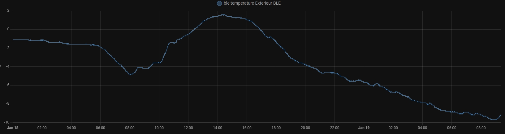

Sinon point chauffage ce matin, ça caille sévère (-9,7°C au mini) :
https://rehost.diberie.com/Picture/Get/r/247805
Mes calculs ont l'air corrects (dimensionnement de la PAC @-9°C pour 20°C intérieur) on a 20°C dans la maison avec un départ bloqué à 55°C (oscille ce matin entre 50°C et 54°C) sans résistance électrique :D
PAC Mitsubishi Power Inverter Silence Duo 200L 8kW [:stephenboyd:4]
https://rehost.diberie.com/Picture/Get/r/247807
https://rehost.diberie.com/Picture/Get/r/247808
https://rehost.diberie.com/Picture/Get/r/247809
https://rehost.diberie.com/Picture/Get/r/247810
https://rehost.diberie.com/Picture/Get/r/247811
Pour le moment le COP est à 2,78, c'est quand même très correct :
https://rehost.diberie.com/Picture/Get/f/247814
Le mec qui est venu pour la mise en service était sceptique, pour lui c'était 10kW minimum voir même 12kW pour que ça chauffe bien :kaola:
Bref je suis joie [:julm3]  [:so-saugrenu30:10]
Message édité par actarusprinced'euphor le 19-01-2024 à 09:40:05
