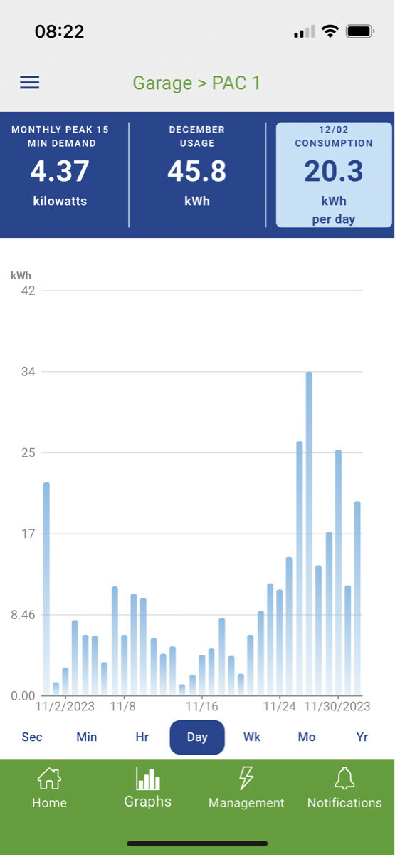

timmymeow a écrit :
Première saison avec la PAC, ainsi que dans notre maison. Pour rappel une Atlantic Alfea Excellia HP AI 17kW TRI
Je ne sais pas du tout sur quoi me baser. Je constate que depuis une grosse semaine il fait vrailent plus frais, notamment la nuit (Lot et Garonne) et que le chauffage est bien plus homogène dans la maison et sur la journée.
Que pensez-vous de ces conso sur les derniers jours ?
https://rehost.diberie.com/Picture/Get/r/227356
https://rehost.diberie.com/Picture/Get/r/227357
Les deux grosses journées correspondent à des levers de soleil à 0-2 degrés.
Niveau confort, en tout cas, ça correspond totalement à ce que nous souhaitions.
quelle surface et isolation? ou classe dpe ?

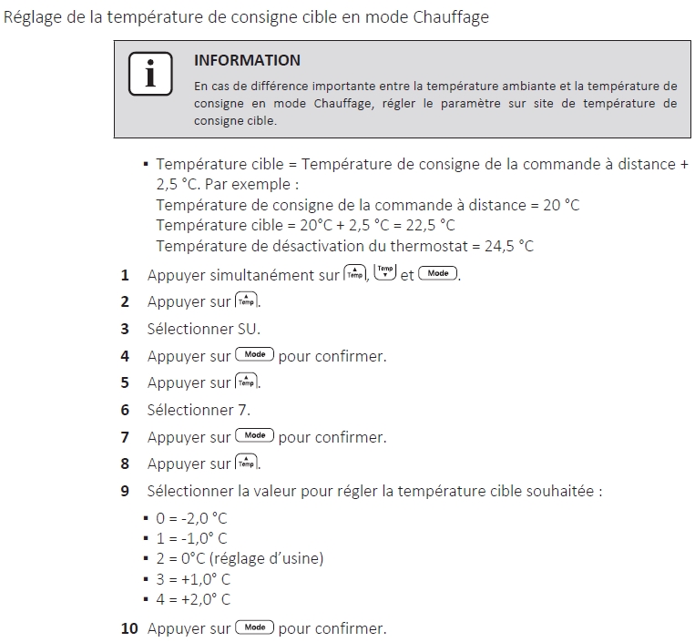

mystiko a écrit :
J'ai des gros écarts de température sur mon Split de PAC air/air : 21 demandé, 23 mesuré par l'appli (capteur dans le split ...), 18.5 mesuré au thermomètre (hauteur de hanche)
Ça vous le fait aussi?
Comment ajuster?
C'est une PAC Daikin
EDIT : ok je viens de remonter de plusieurs pages et c'est la même merde chez tout le monde. Vive la technologie :o
Je te confirme j'ai pareil, il faut que je teste le réglage donné par Daikin pour voir si ça change quelque chose. Dans mon cas c'est ça si ça t'intéresse :
https://rehost.diberie.com/Picture/Get/f/227837

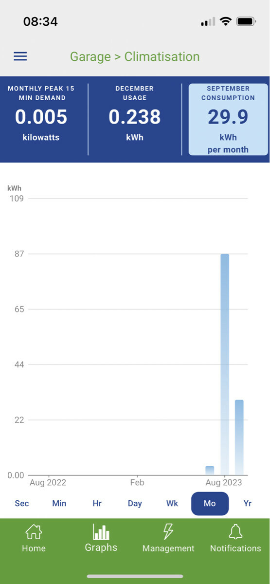

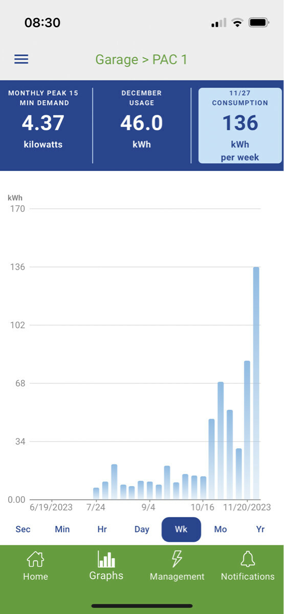

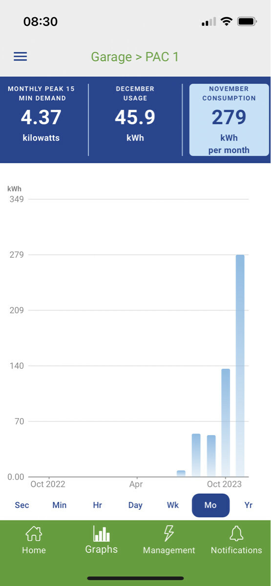

Voici nos consommations quotidiennes, hebdo et mensuelles (mesurées avec des tores avec une sonde Emporia) pour chauffage et ECS, pour une PAC Atlantic Extensa 10kW, une surface de 200m2 en plancher chauffant (volume 550m3), à côté de Cahors dans le Lot. C'est notre second hiver dans cette maison. Précédemment c'était une chaudière au fioul avec laquelle on avait consommé 1000 L sur 12 mois (également chauffage et ECS)
Sur 4 mois (août à novembre), on est pour l'instant à 560 kWh avec la PAC. On fera le bilan dans 8 mois :d
https://img3.super-h.fr/images/2023/12/03/snapshot_1622650073.jpg
https://img3.super-h.fr/images/2023/12/03/snapshot_984943658.jpg
https://img3.super-h.fr/images/2023/12/03/snapshot_1144108930.jpg
J'ai installé la sonde Emporia le 27 juillet.
